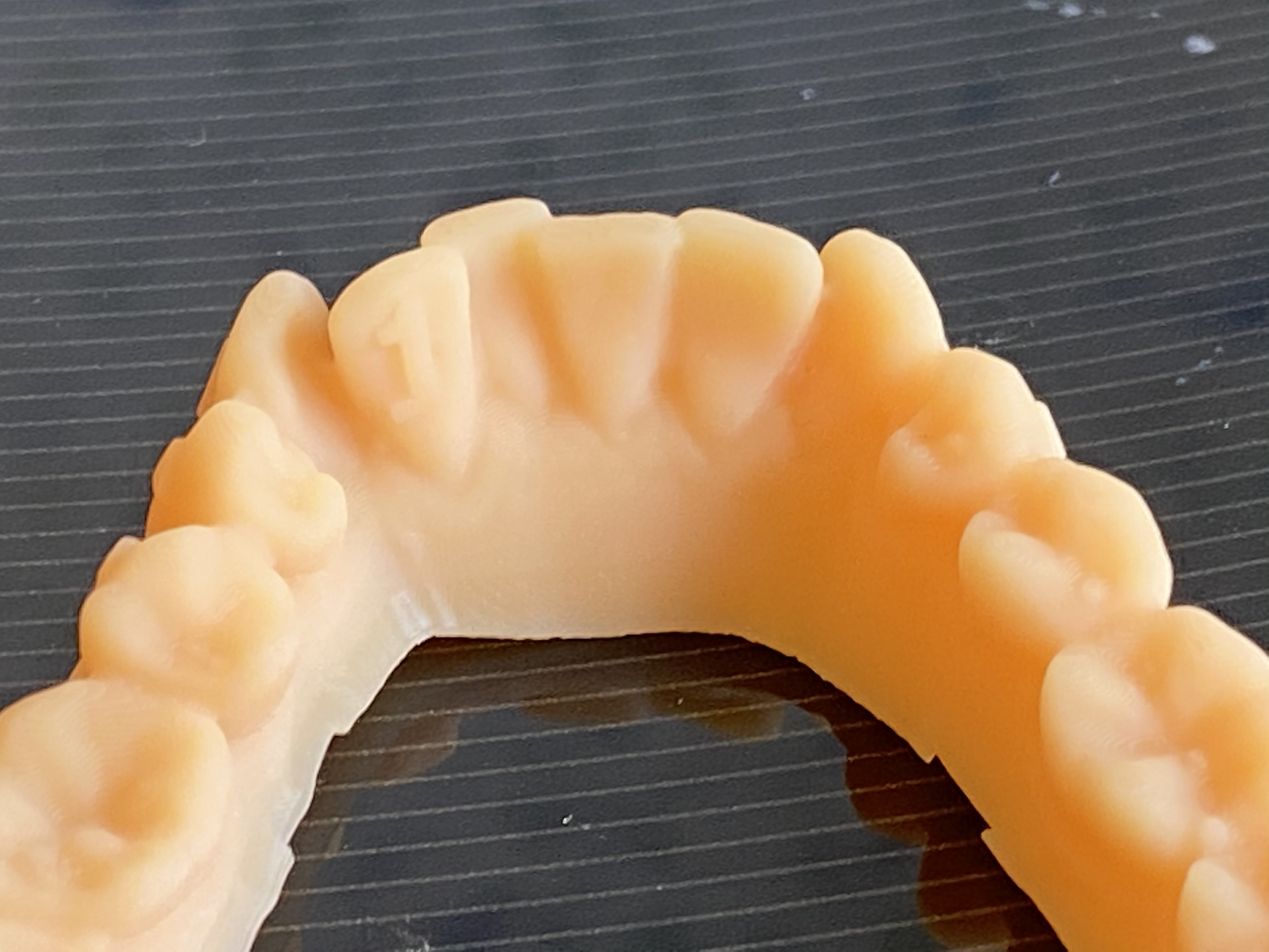

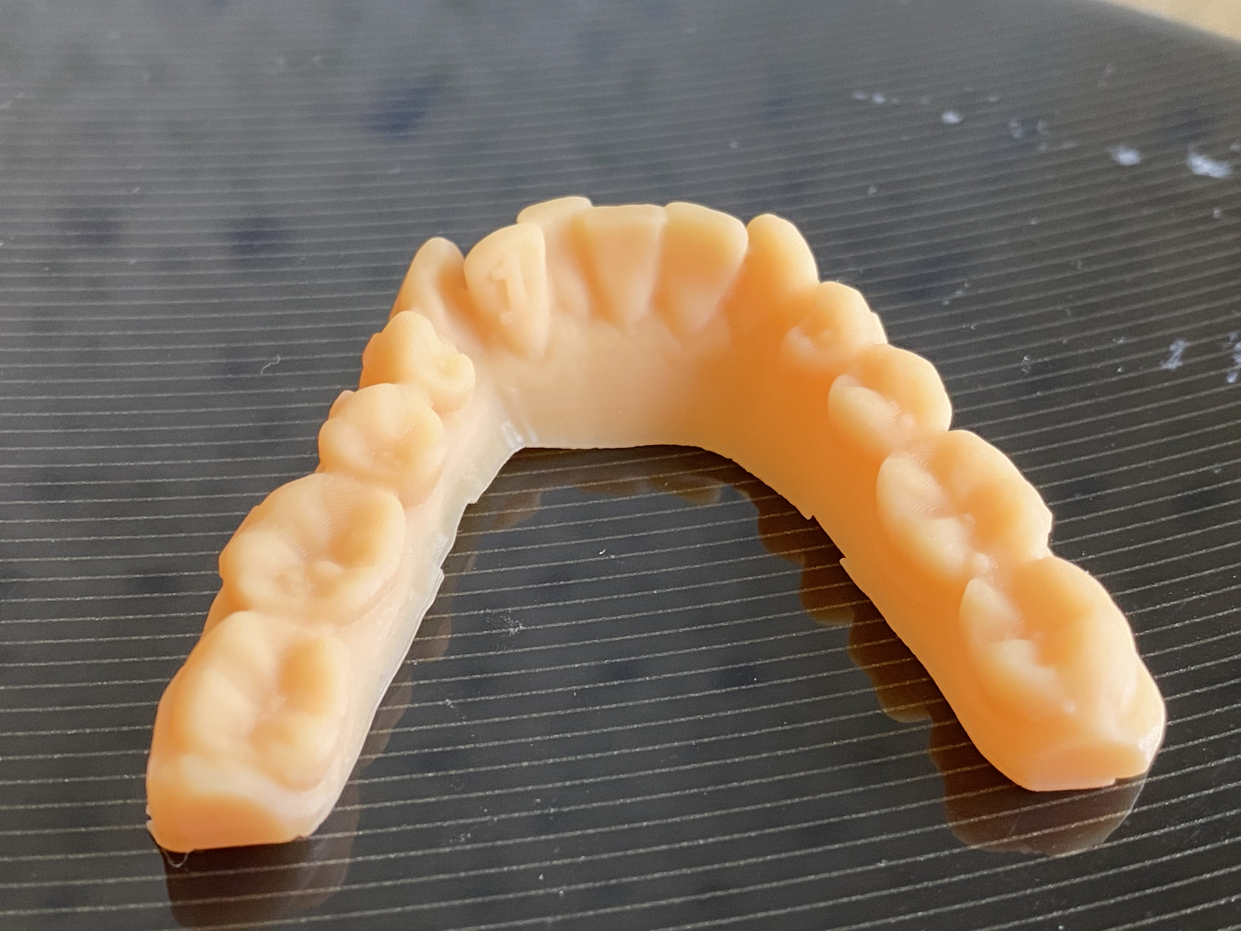

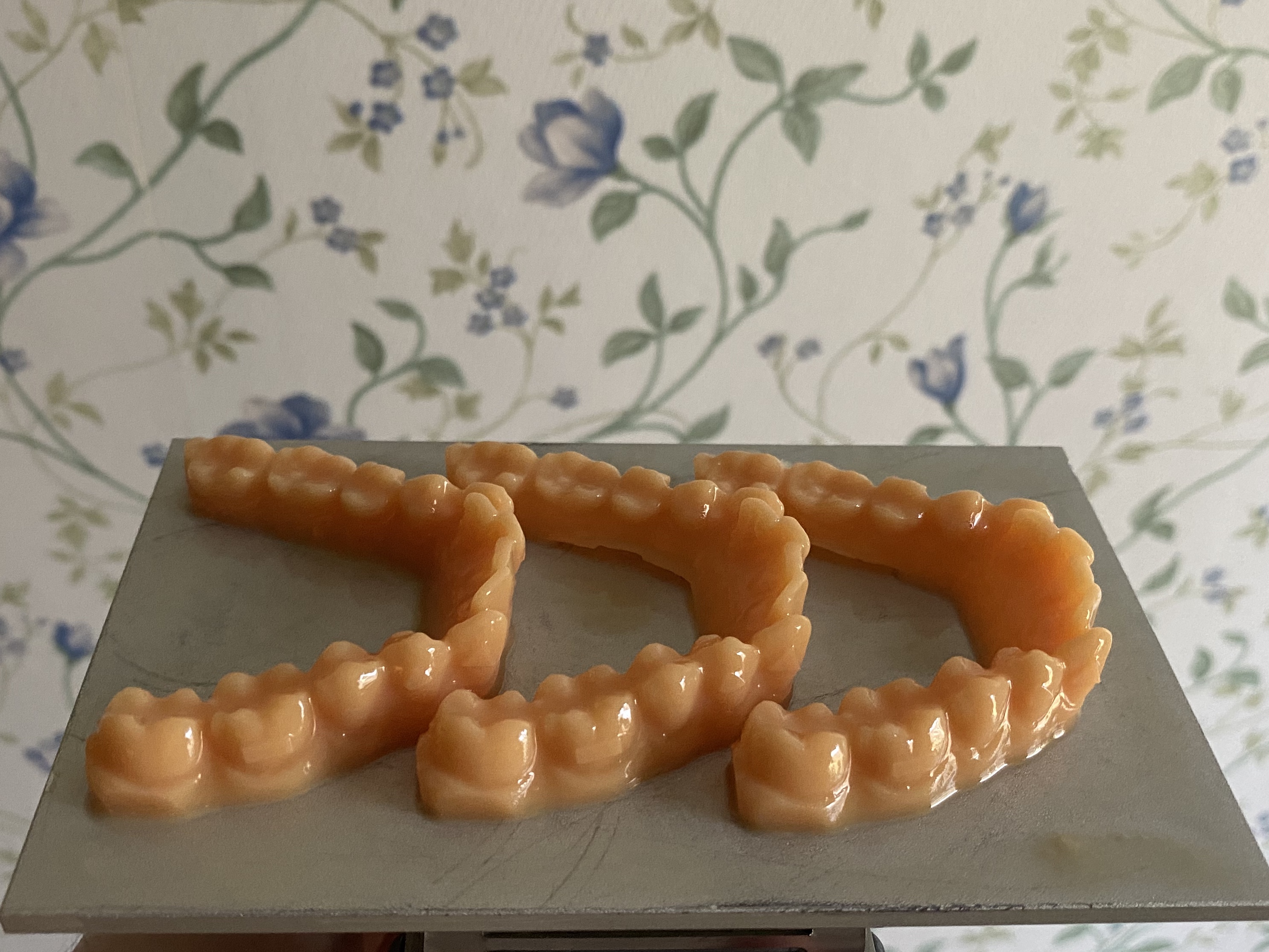

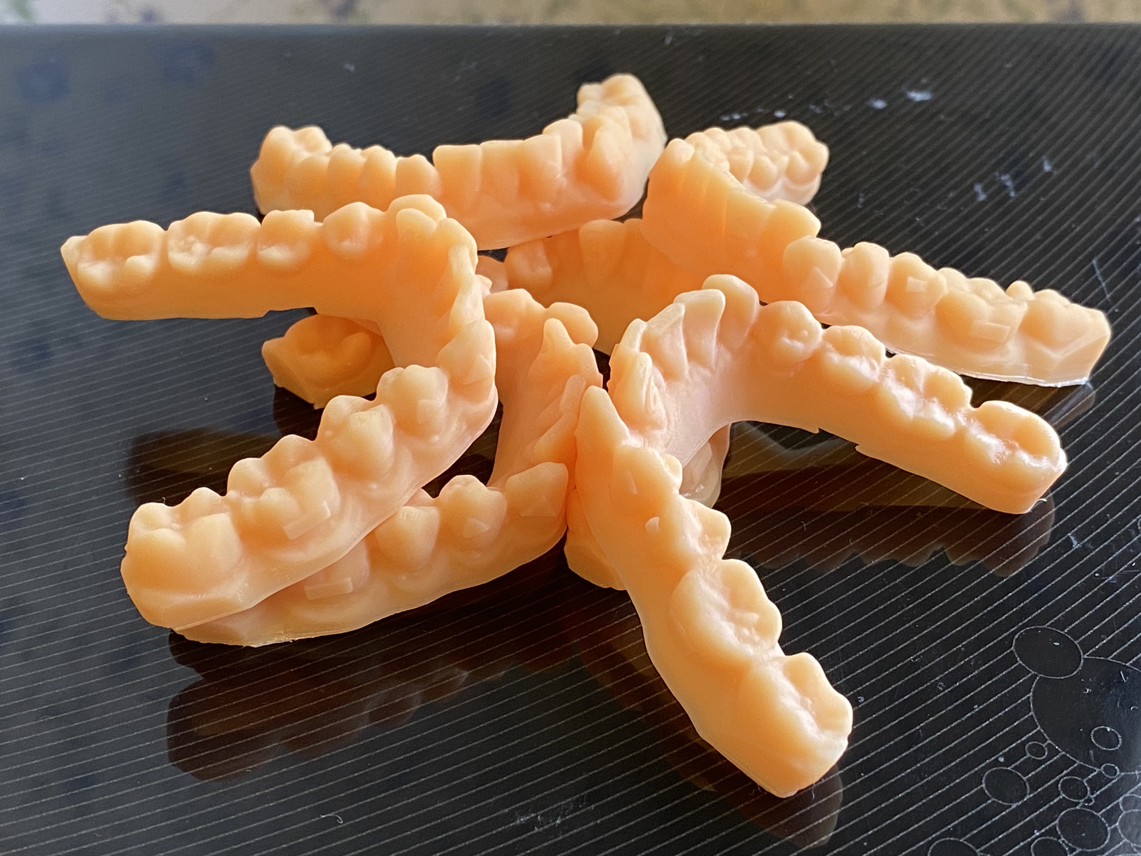

Приветствую всех.

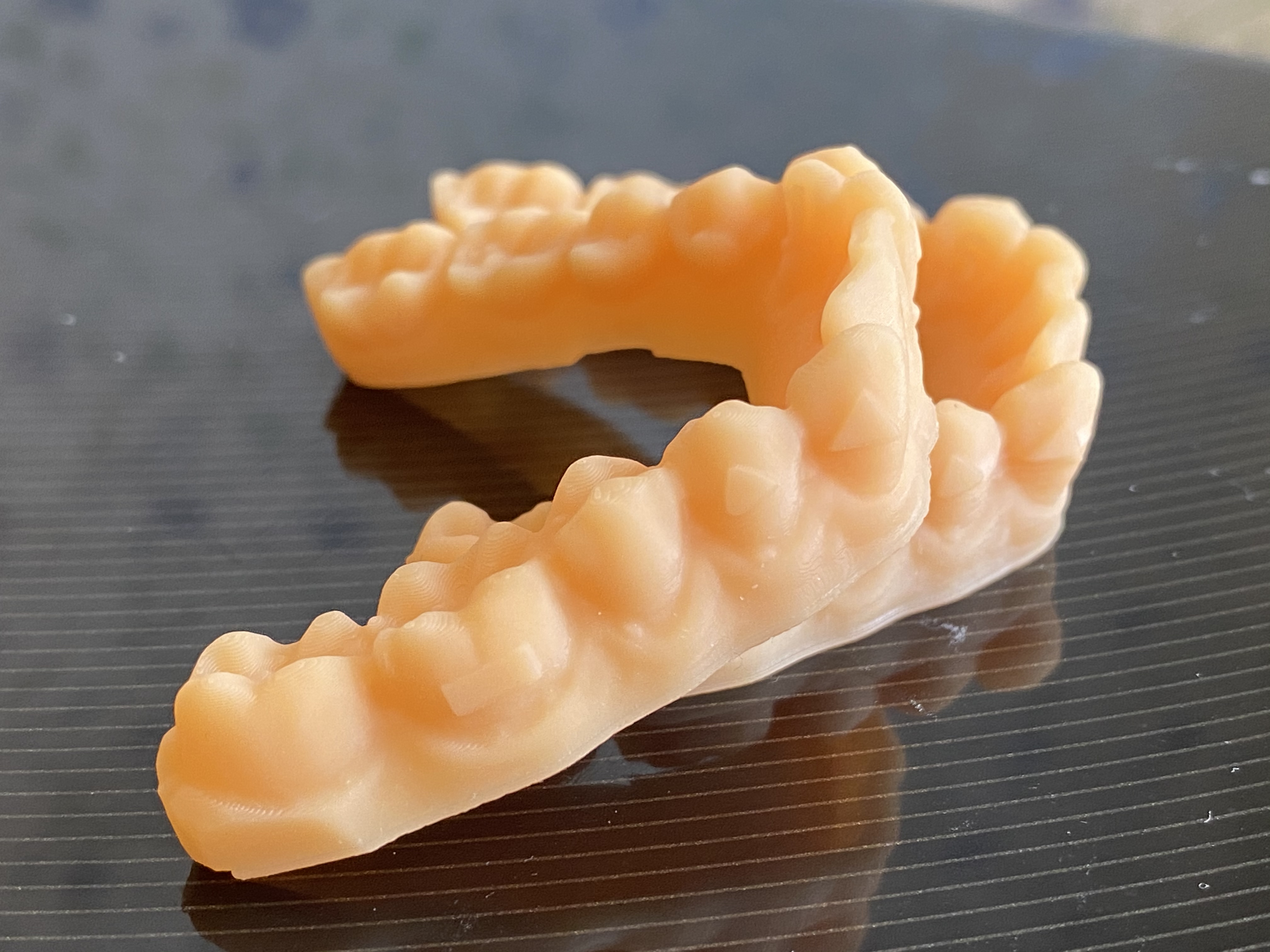

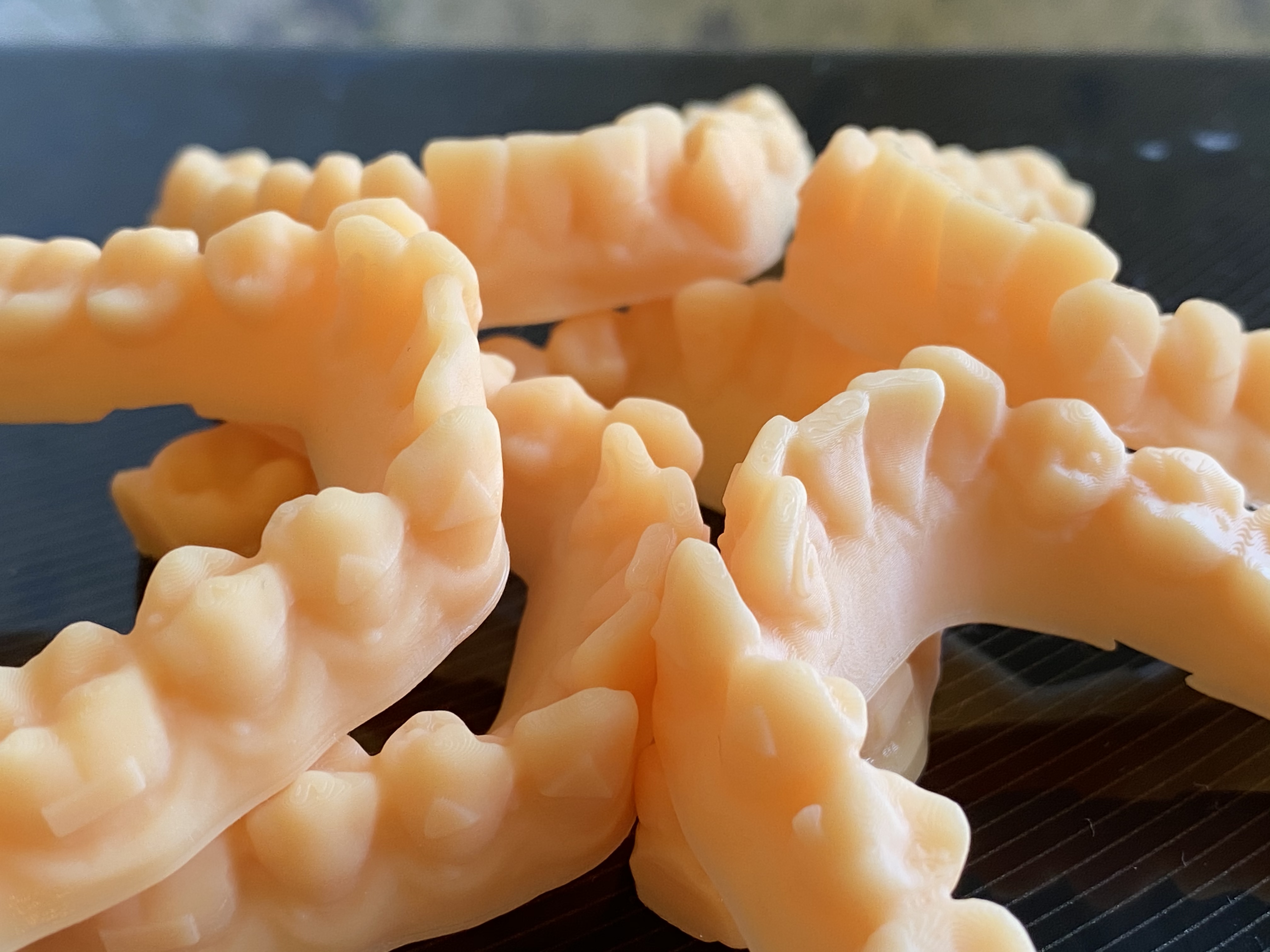

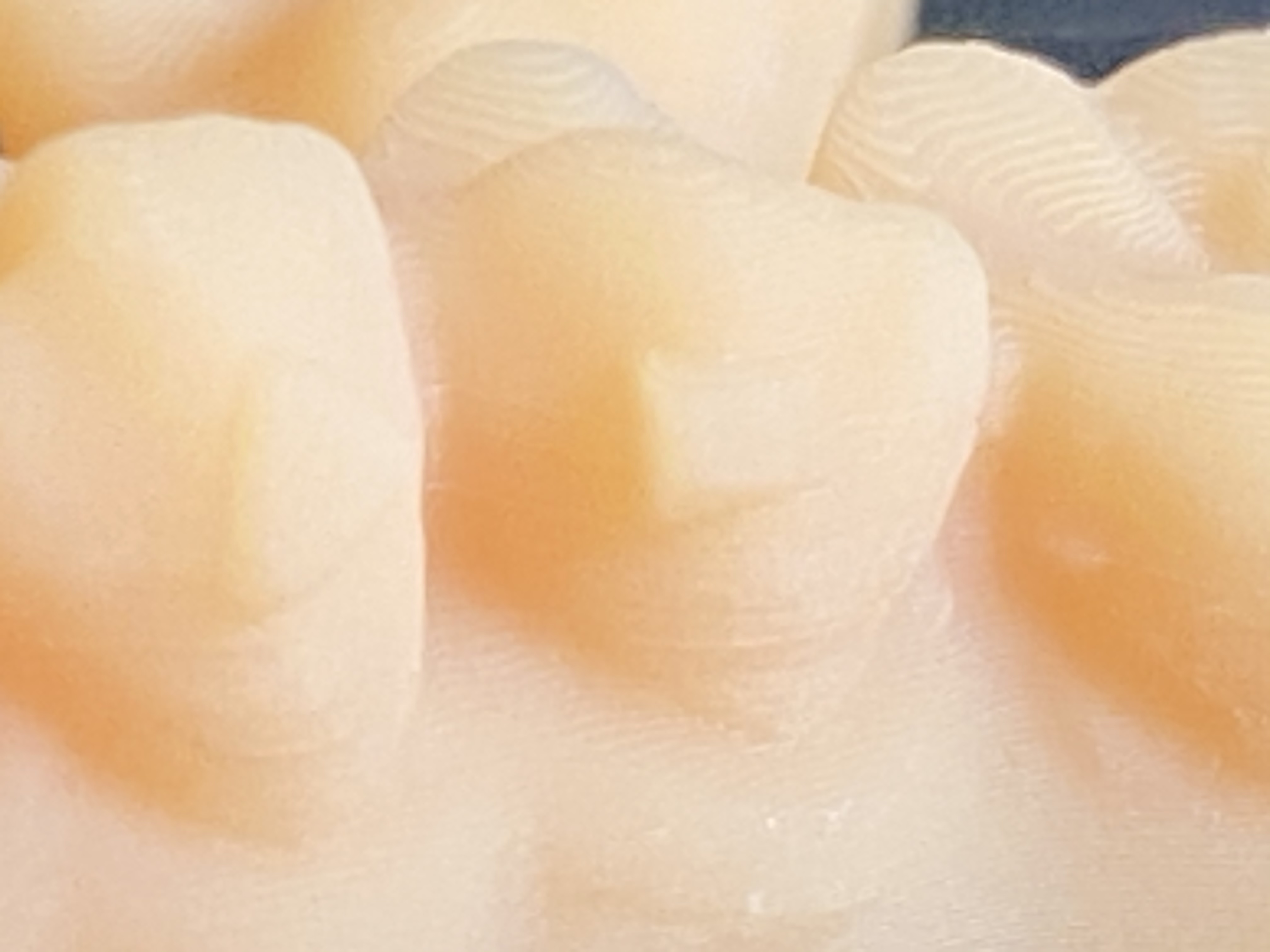

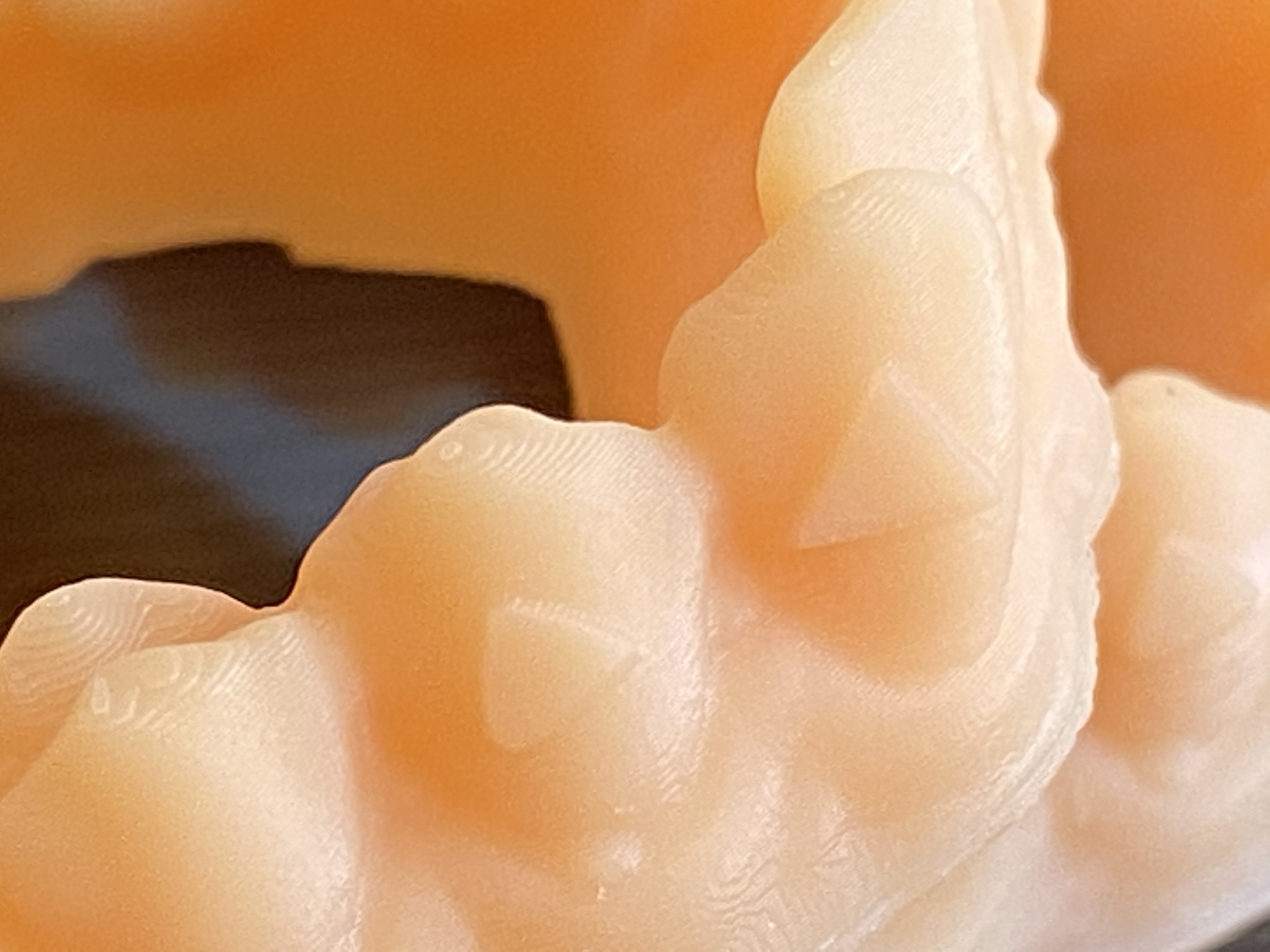

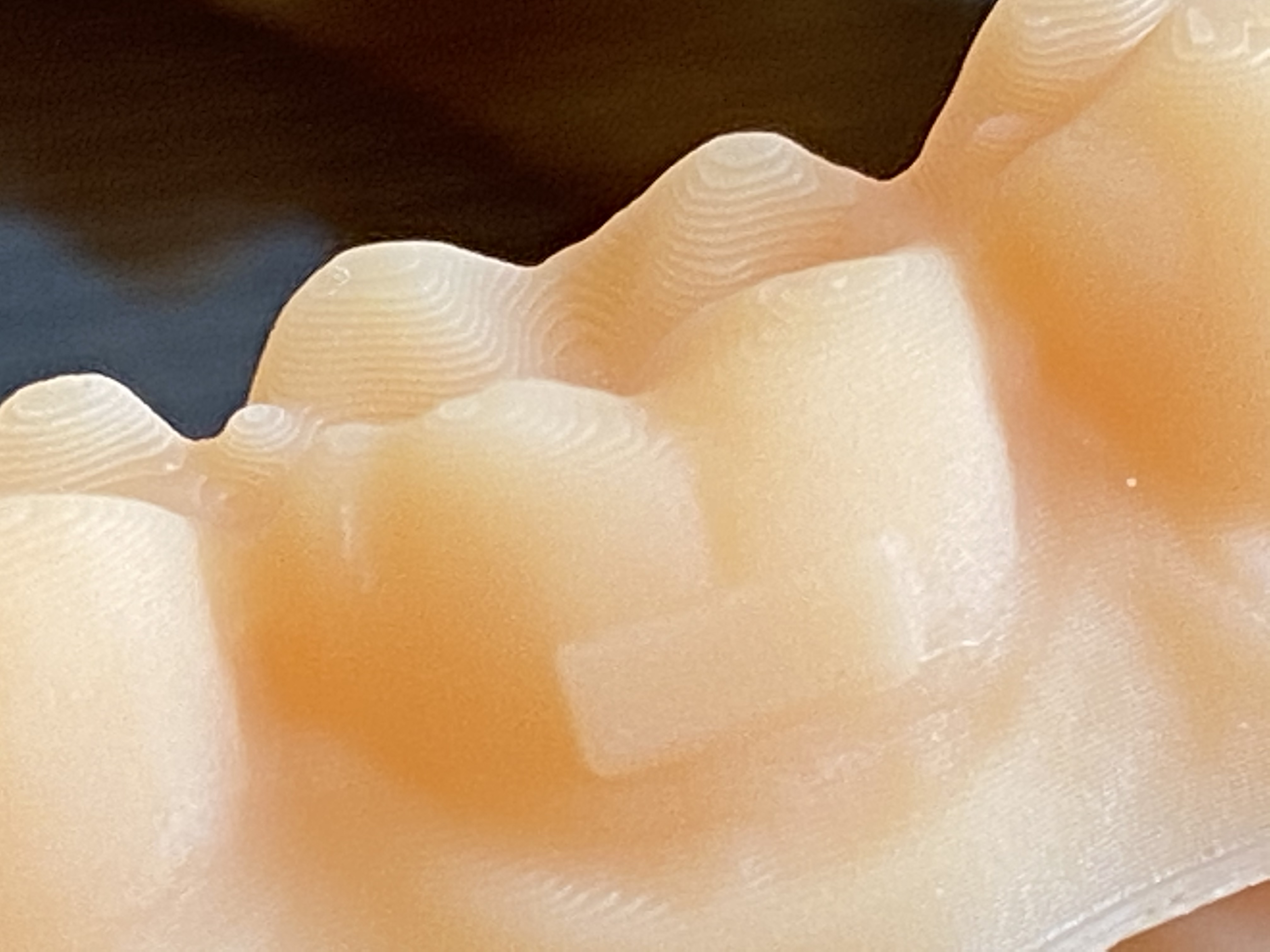

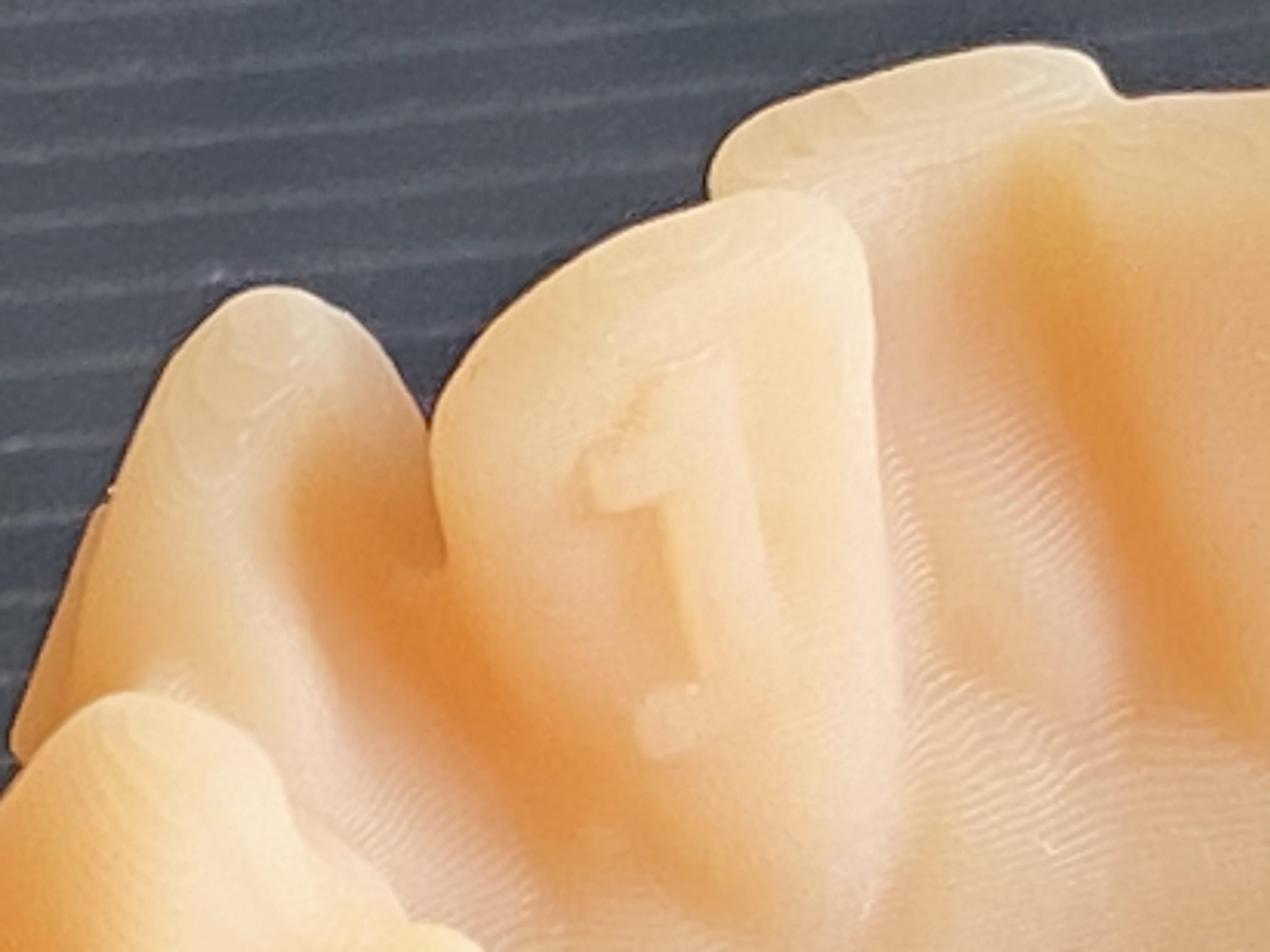

Мастер модели под термоформовку элайнеров. Печатал из полимера Hardlight dental skin слоем 100 мкм, экспозиция 7.5 сек.
Мастер-модели из Hardlight dental skin
Время печати около 40 минут.
Полимер достаточно быстрый для получения такой детализации, прочный, не трещит при снятии со стола даже тонких полых моделей. При термоформовке не оставляет сколов внутри элайнеров. Обладает высокой стабильностью печати, достаточно один раз подобрать режимы, и можно больше не подгонять, от бутылки к бутылке идёт стабильная печать.
