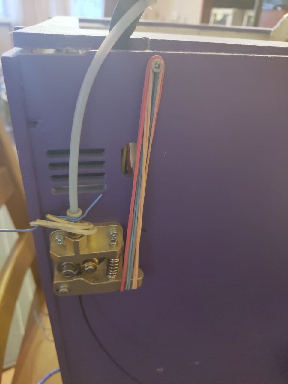

Все привет! Давно я что-то не писал, но тут нашло вдохновение.Купил значит я себе пластик SBS от Sopytka попробовать что за зверь. С адгезией на клей карандаш проблем не возникло, но оказался довольно мягкий. Шестерни экструдера делали большие зазубрены на прутке и в итоге он застревал. Решил поменять стандартный экструдер ZAV на давно валяющейся в шкафу алюминиевый с Алиэкспресс но результат был тот же + оказалась разница в диаметре шестерни, а лезть в прошивку совсем не хотелось. Спасли настройки Cura. В ней можно задать процент потока. Рассчитывается все просто при 100% в Cura выдавливаем 20 см прутка но у нас давится 25 значит 20 х 100 / 25 = 80 выставляем в Cura 80%. Все этот вопрос мы решили, но что делать с застреванием пластика? Конечно идеальный вариант купить экструдер bmg но пока решил вопрос денежными резинками.

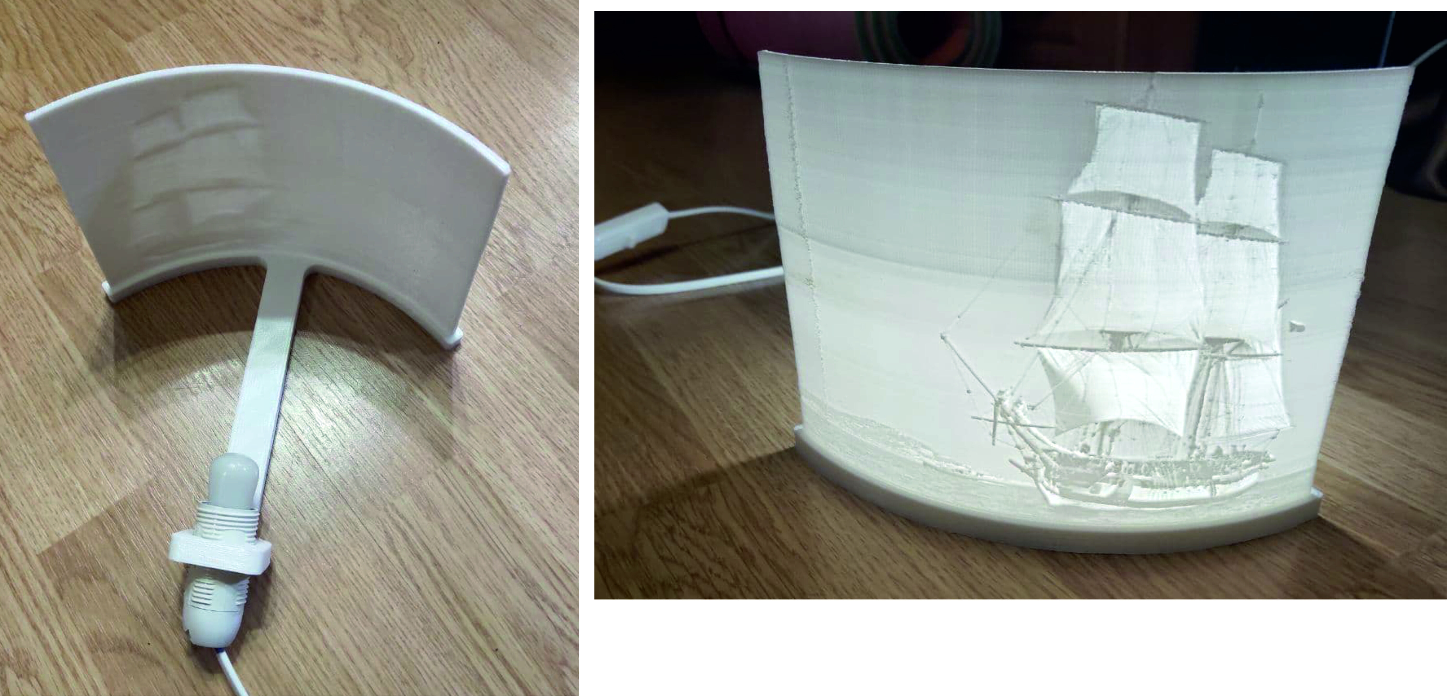

Все. Можно печать, но вопрос что? Так как пластик мягкий и не очень прочный. Главные его особенности — это совместимость с пищевыми продуктами и хорошая пропускная способность света. И тут в интернете я наткнулся на литофанию и к случаю скоро у двух друзей были ДР. Вот какие вышли подарки.
