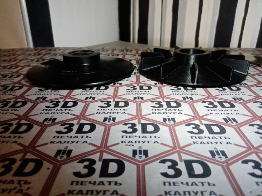

Очередной заказ на изготовление новой крыльчатки.
Заказчик преслал образец с запиской 🤔
Даже интересно где же её так потрепало, что слизало все лопасти под чистую, ну да ладно.

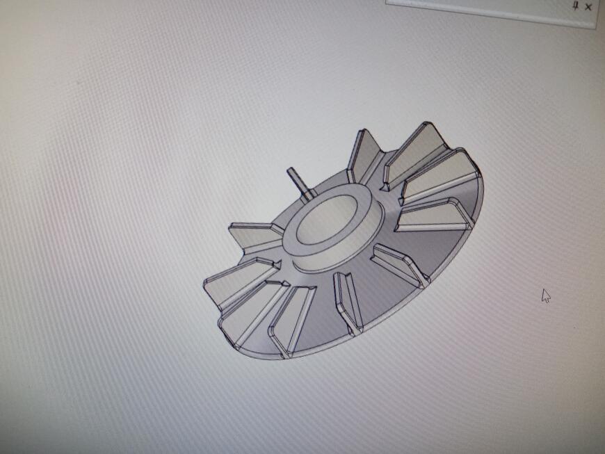

И так задача; разработать модель крыльчатки по образцу и приложенному стикеру.
Выполненные работы :

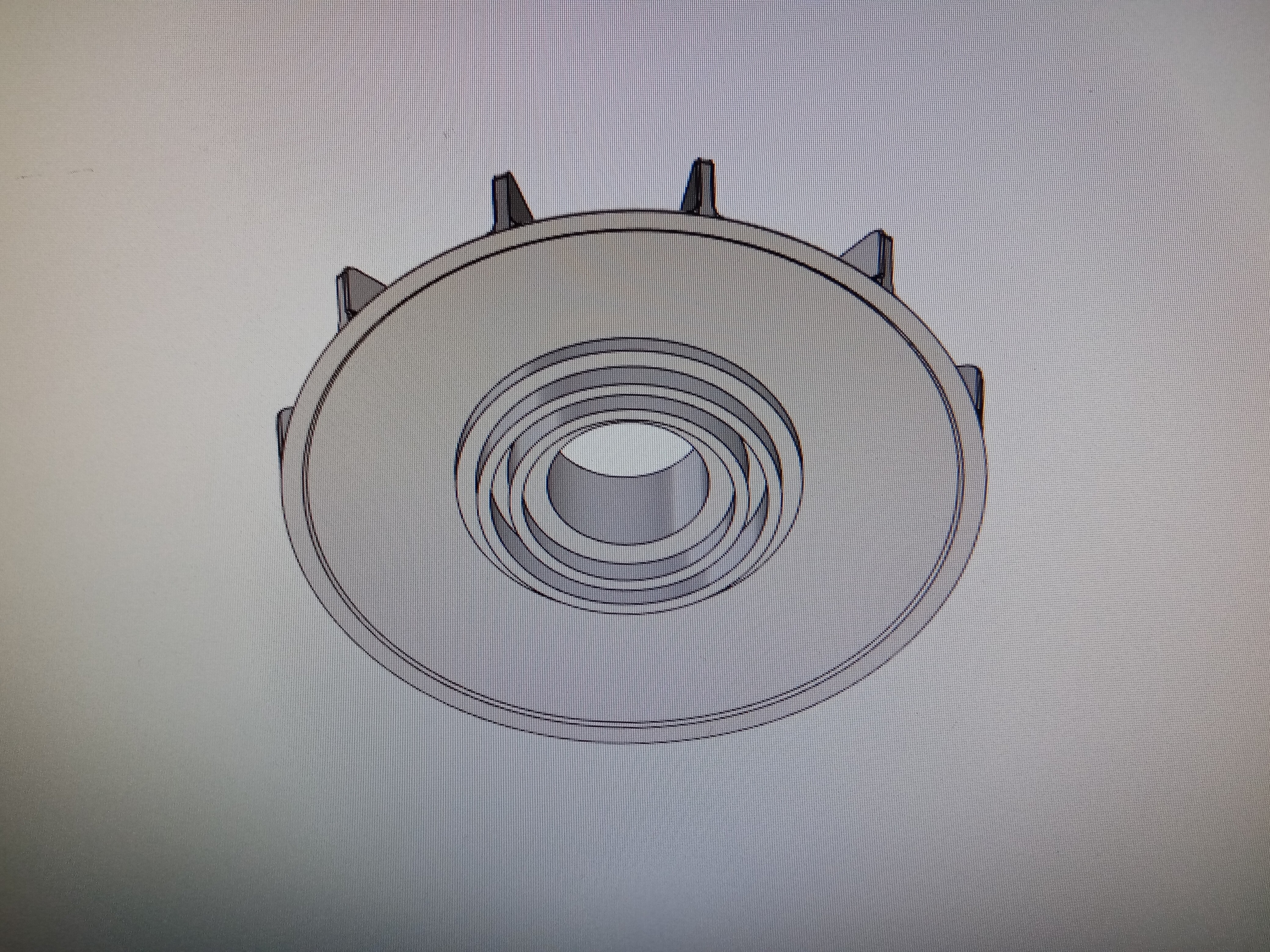

1 Сняли размеры с образца, учли требования к лопостям, создали 3dмодель.
2. Согласовали модель с заказчкам.

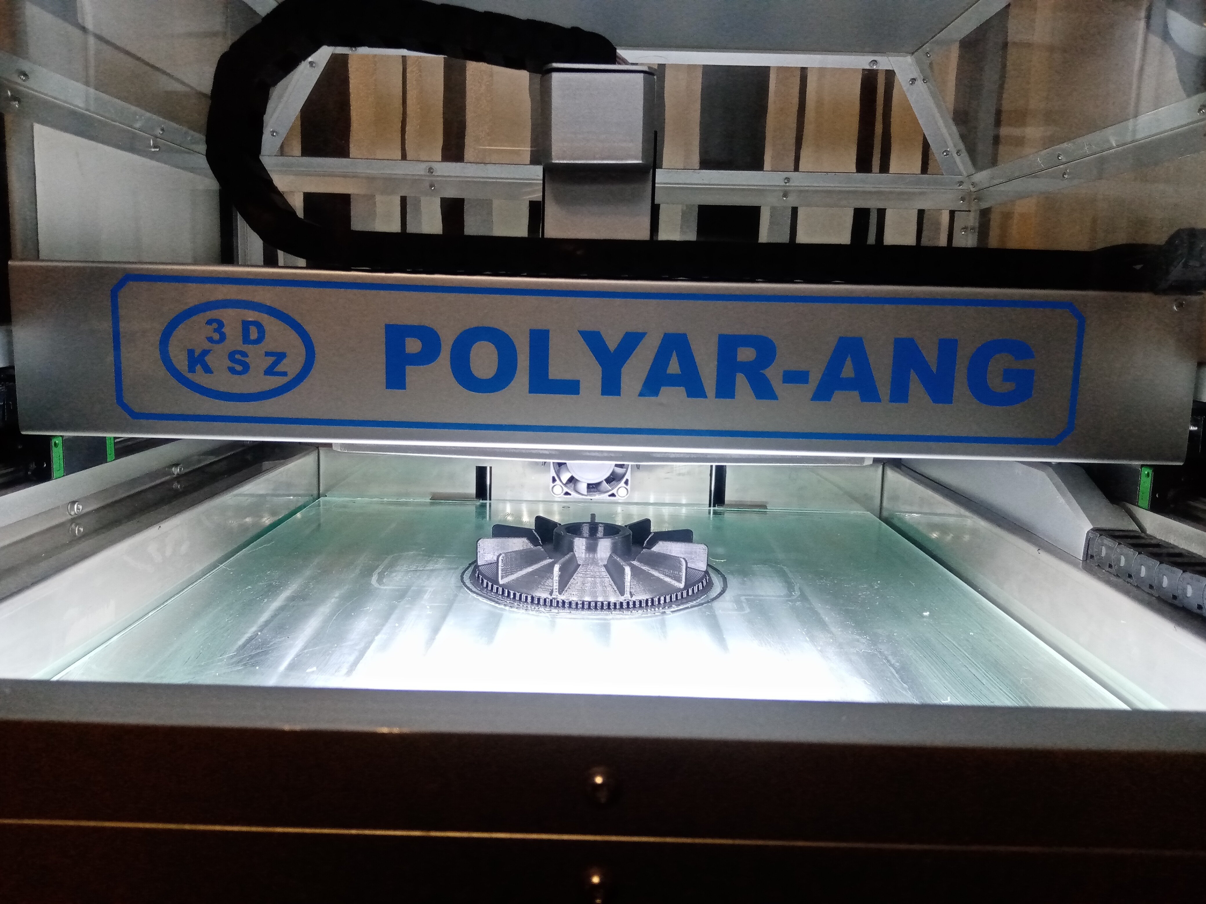

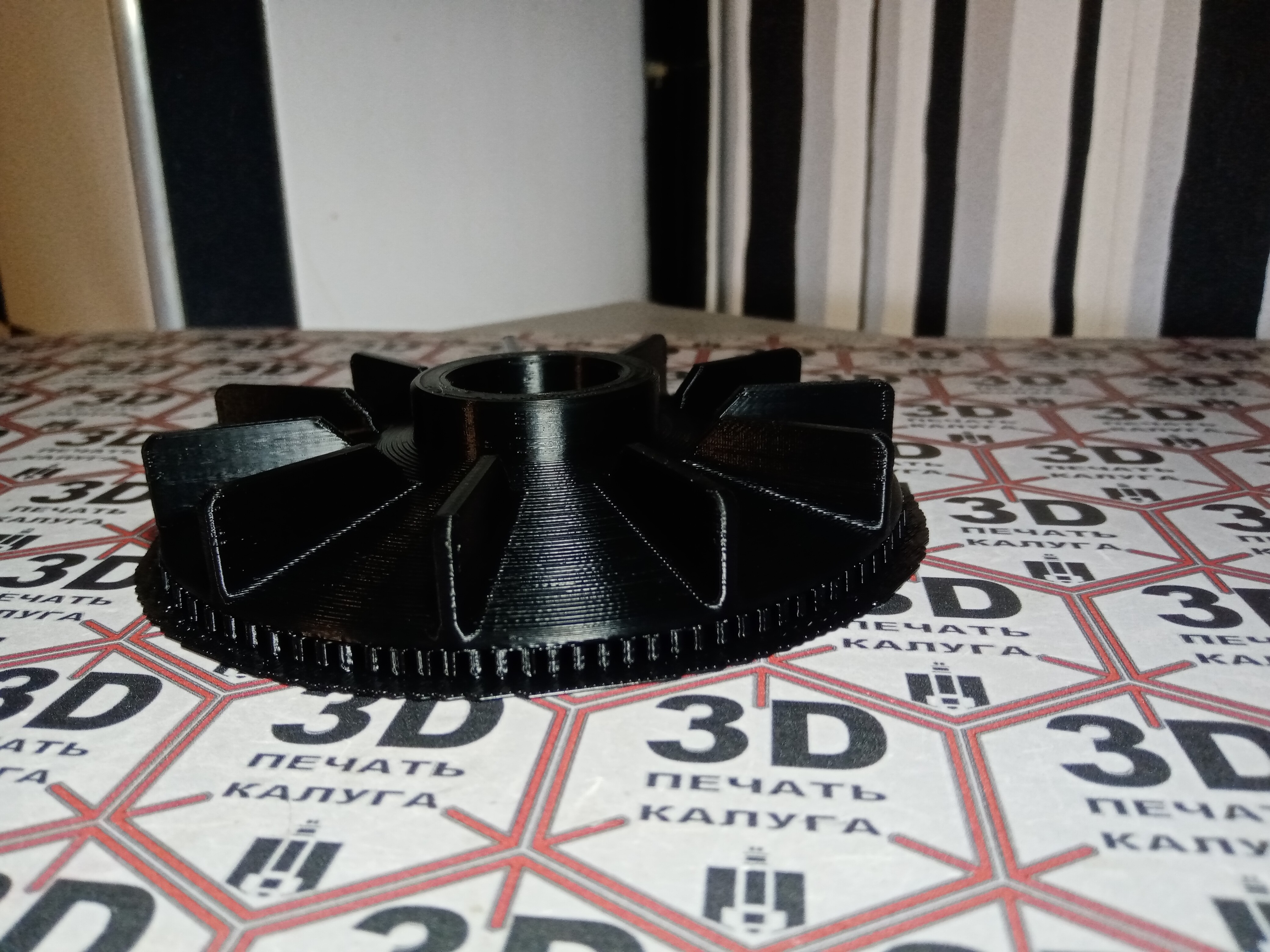

3. напечатали новую крыльчатку на FDM принтере.
Параметры печати :
Материал ABS от KREMEN
Высота слоя. 0.2
Сопло. 0.4
Экструдер 250°
Стол 115°
Заполнение 100 %
