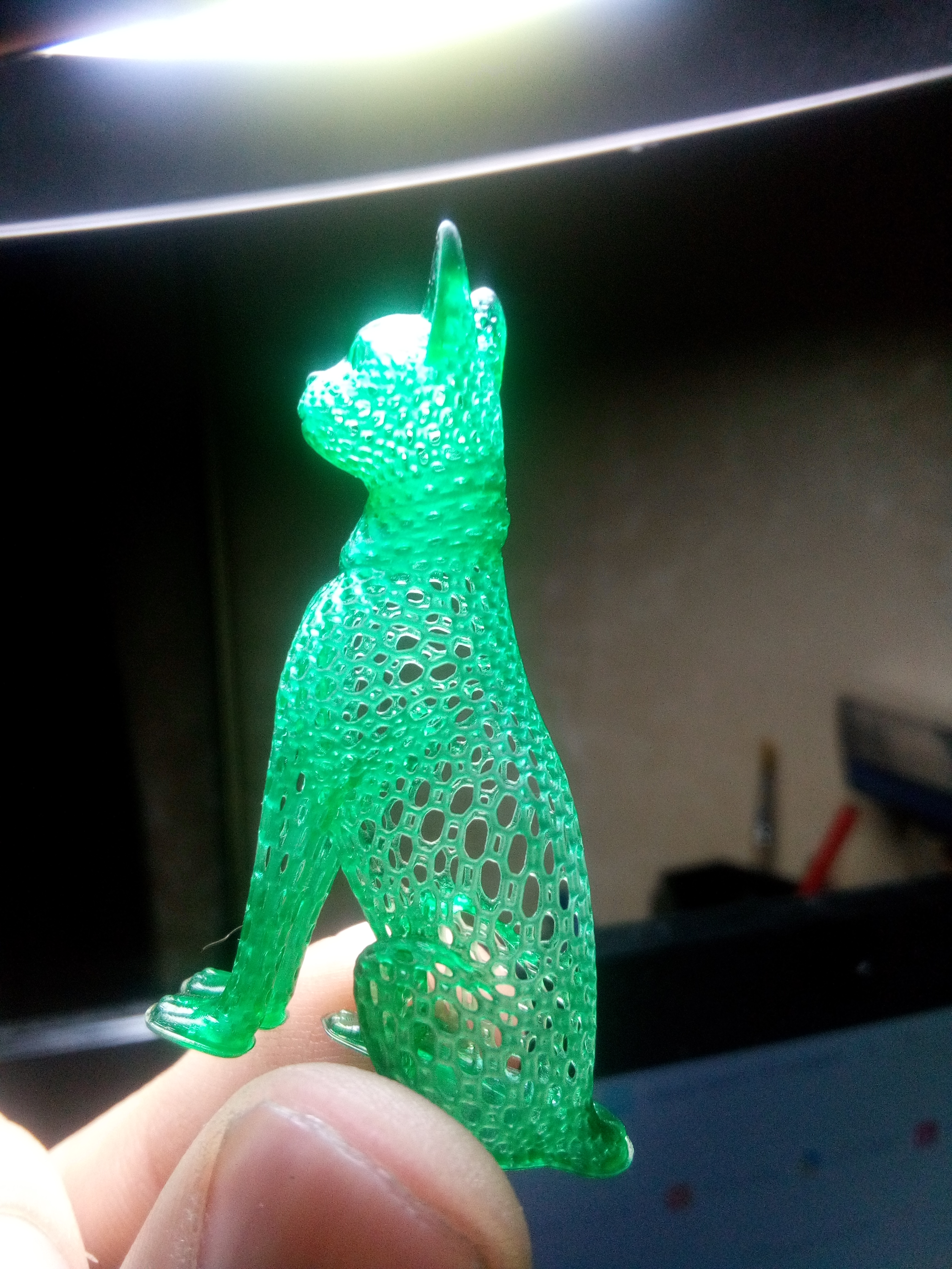

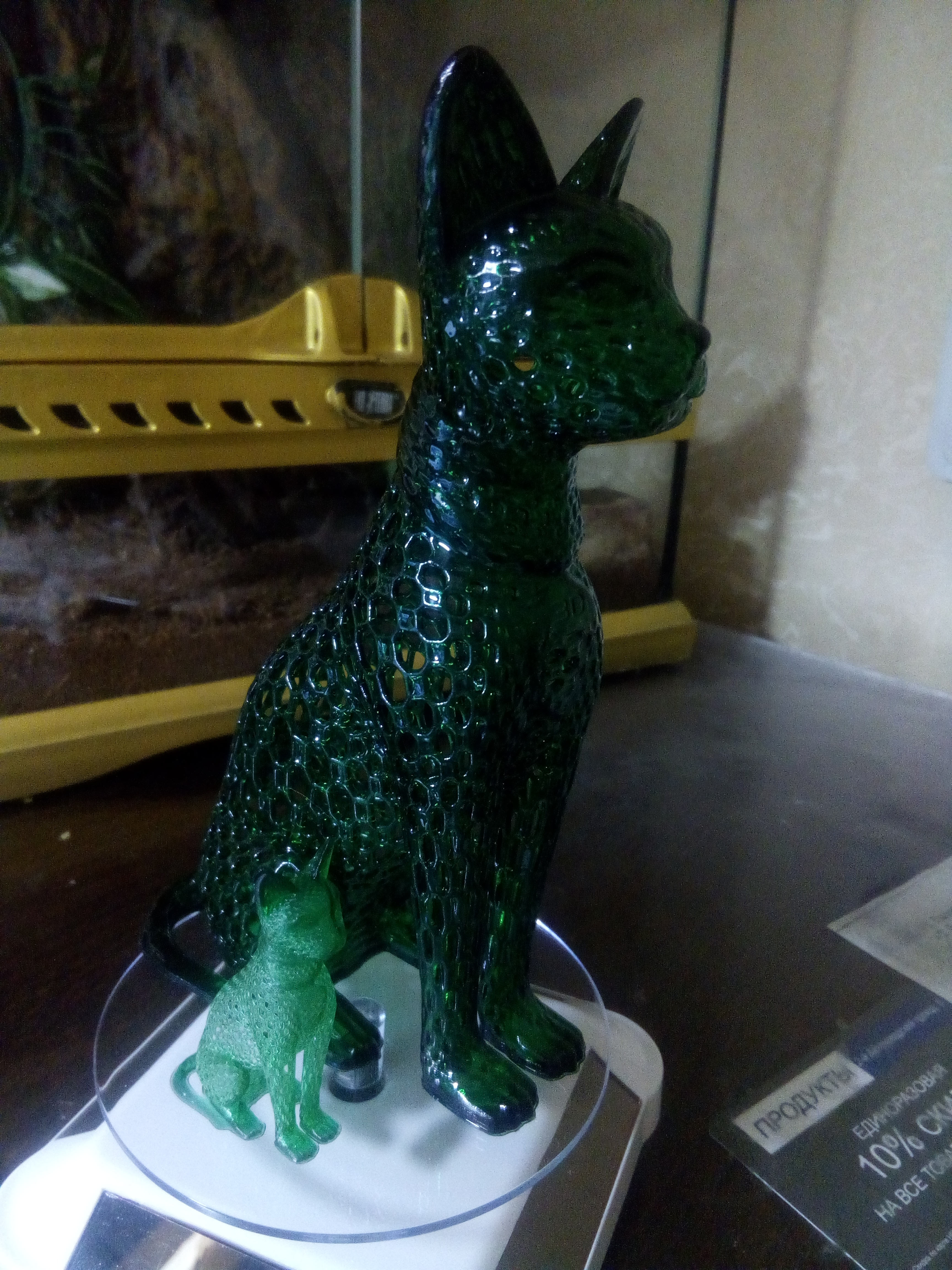

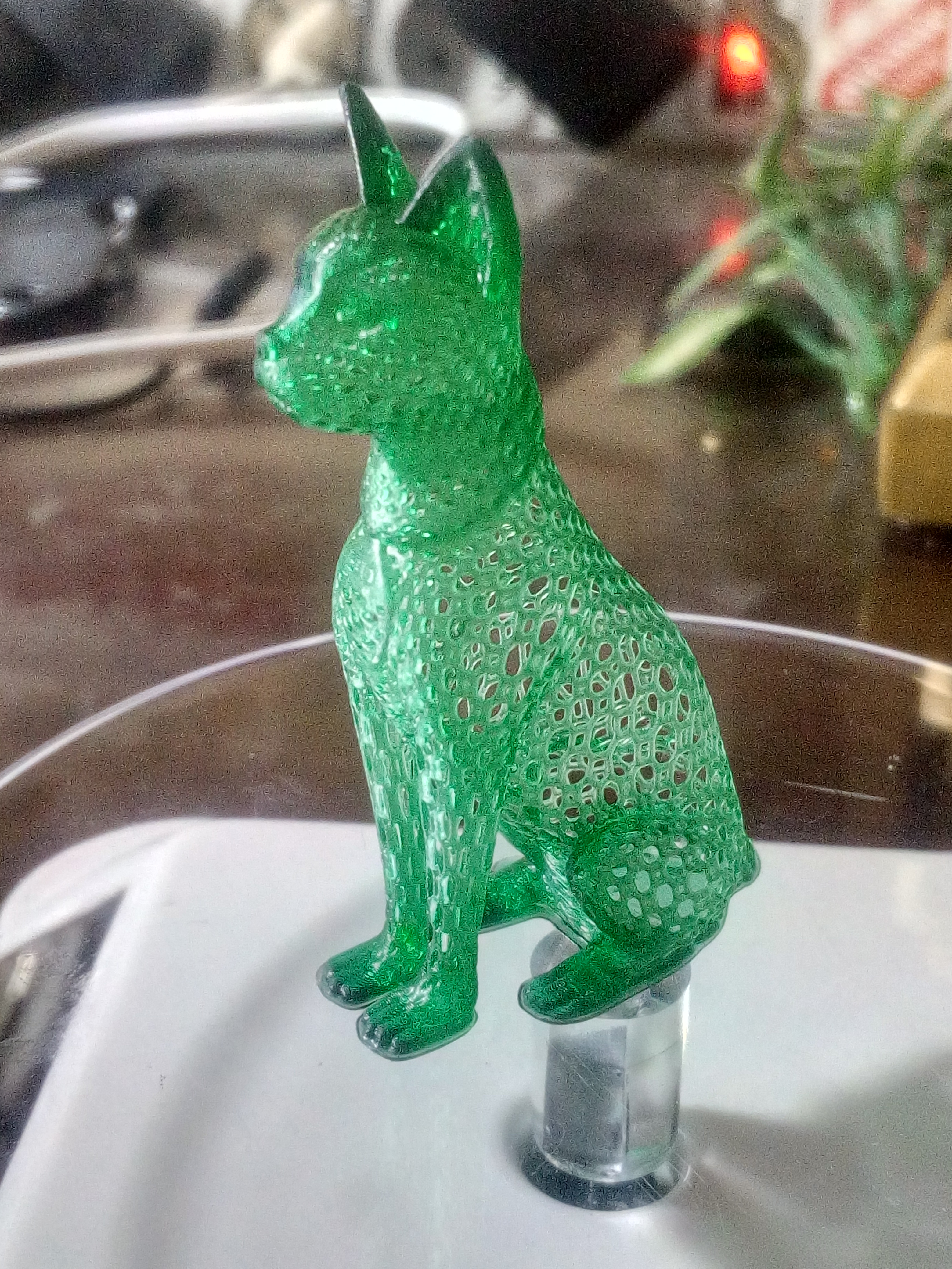

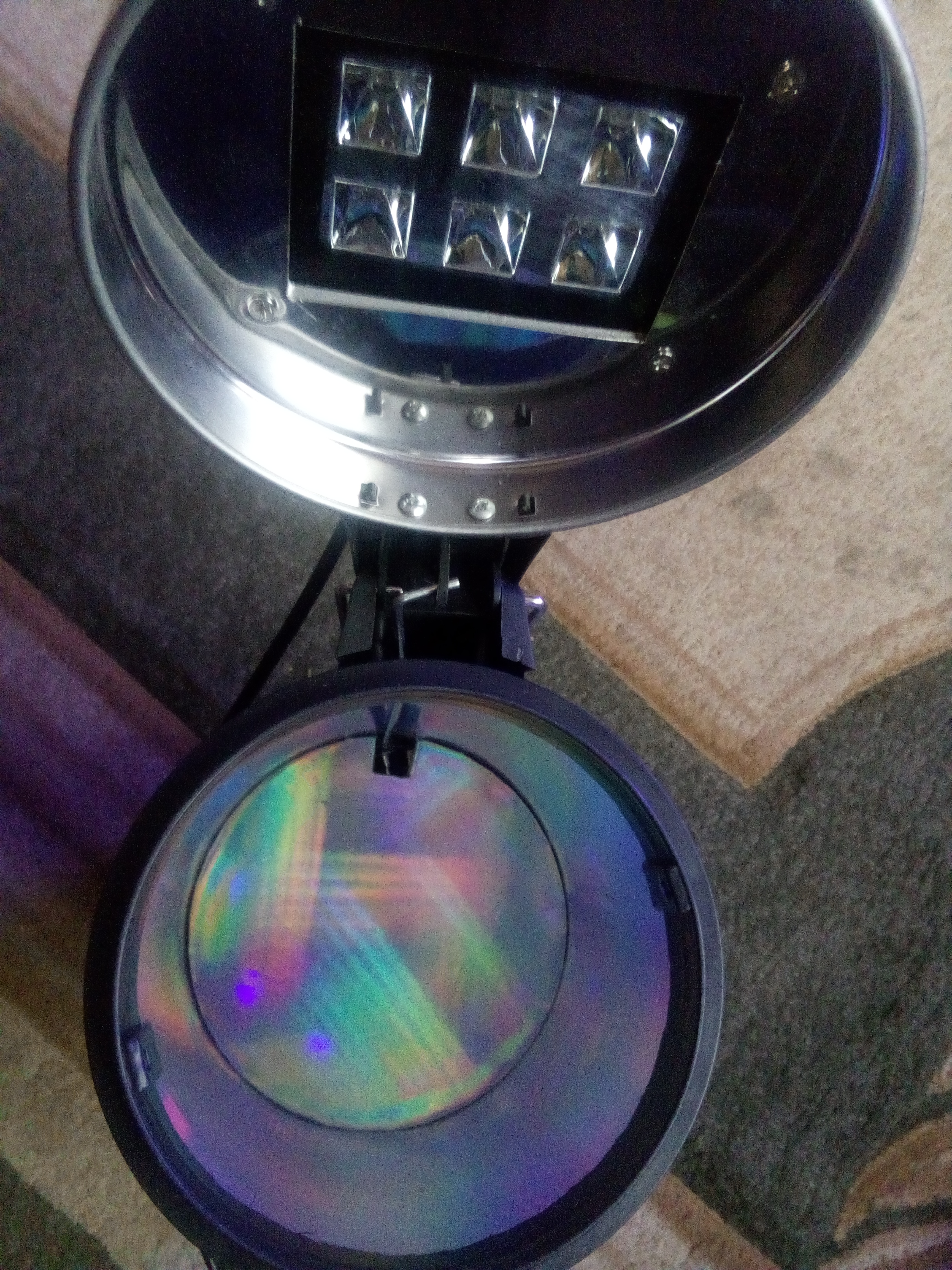

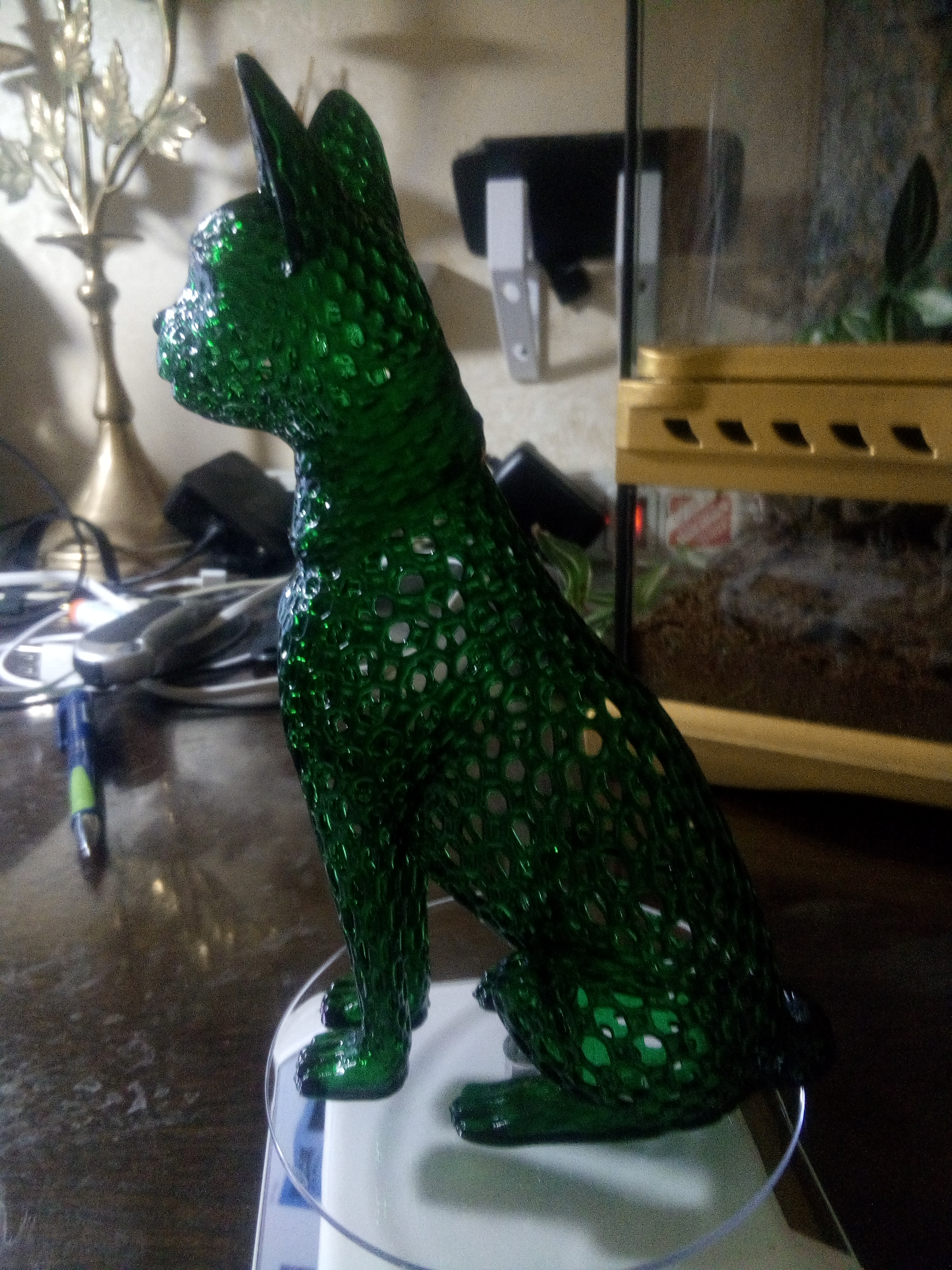

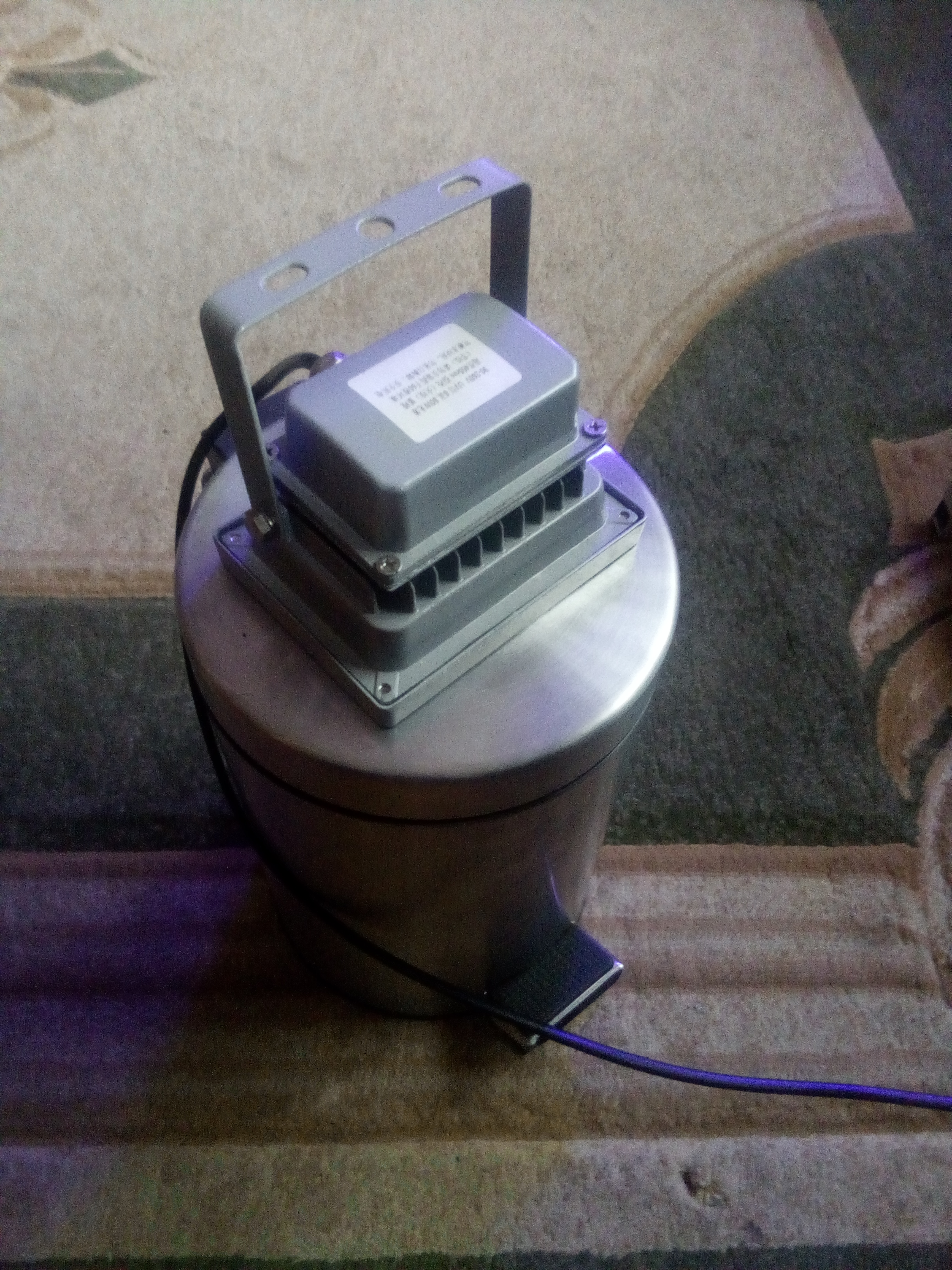

Стиль вороной, маленький котик 5 см. а большой 15 см. Печать на принтере Anycubic Photon s смола из комплекта с принтером зелёная прозрачная, слой 0,05 . Маленький котик был промыт после печати в спиртосодержащей жидкости не знаю её состав. Жидкость с работы, работаю печатником и этой жидкостью промываем, смываем уф краски. Далее маленький котик досушен под лампой уф 60 ват примерно 5 минут. Котик поменял цвет стал менее ярко глянцевым, возможно эффект перезагара. Большой котик после печати всю ночь лежал на боку для того, что бы вытекла вся смола. Этого большого котика не промывал. Поставил на эту же сушку (сырого, липкого) но на расстоянии от лампы примерно 20 см на 5 минут. Эффект получился глянцевый и блестящий.
