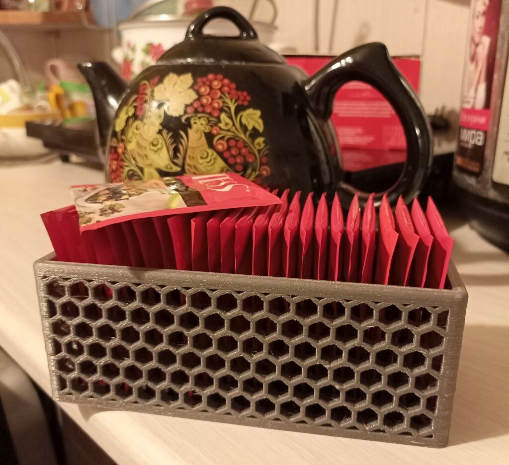

Недавно выполнил несложный, но интересный заказ - коробочку для чайных пакетиков (саше) со стенками из шестигранных сот.
Моделировал во FreeCAD. Размеры самой коробочки и ячеек выбирал заказчик. Сама коробочка - это совсем неинтересно в плане моделирования - пять стенок, четыре из них - с вырезами под будущие "соты". А вот с сотами пришлось повозиться. Чтобы не рисовать с нуля, нашёл векторный рисунок с изображением сот, отмасштабировал так, чтобы размер ячеек соответствовал ТЗ. Далее из SVG "выдавил" стенку нужной толщины, затем "примерил" к ранее вырезанным окнам.
Изначально сделал два варианта - с поворотом "сот" на 90 градусов. Проверил, как печатается в разных положениях (печатал отдельные фрагменты стенок). После чего немного подвинул "текстуру", сократив "мосты" в верхней части (прямо под бортиком). Финальный вариант согласовал с заказчиком.
Печатал в положении "дном на стол", благо положение сот позволяет печатать без поддержек. Пластик - PETg от ERYONE (Galaxy Silver - "серебристый металлик"). Общее время печати - около 15 часов. Принтер - Flyingbear Reborn 2 (полный сток). Результат мне (и заказчику) понравился. Правда, на таких мелких деталях PETg всё равно дал немного "соплей", но они легко убрались мелким надфилем и наждачкой.
(почти )Финальный результат (здесь ещё не все "сопли" убраны):
