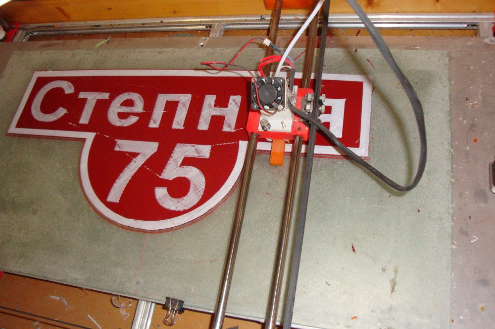

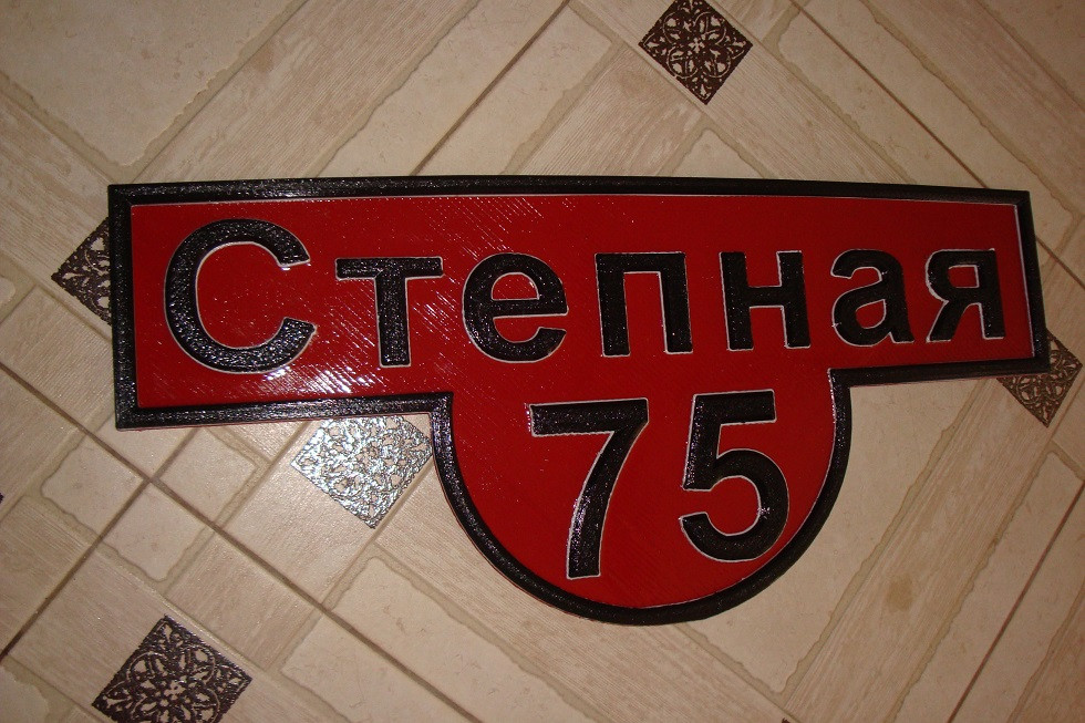

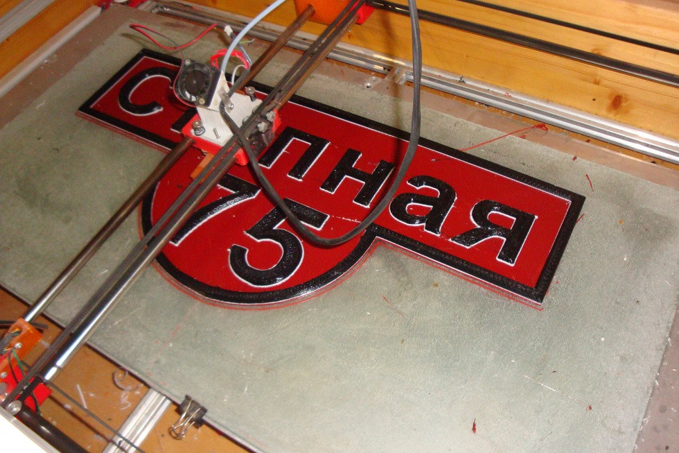

Еще одна адресная табличка из PETG/

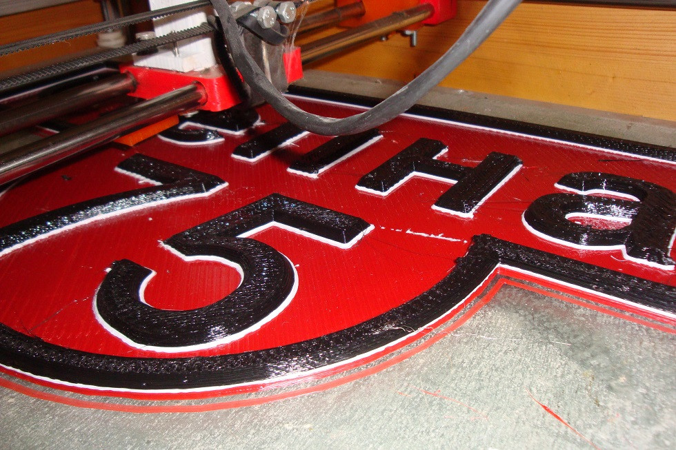

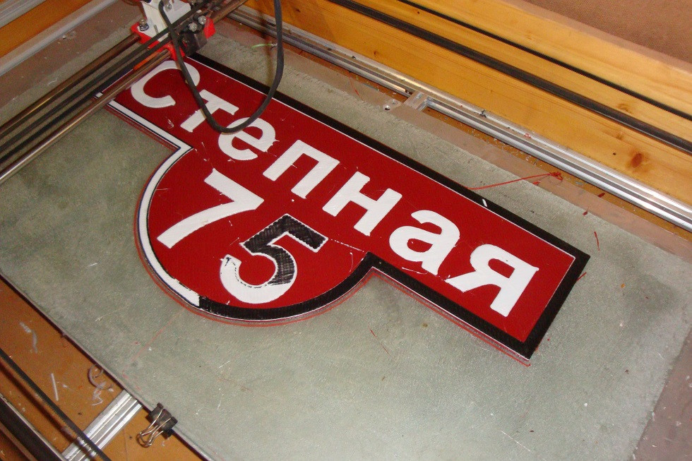

Ну что сказать, все как и в прошлые разы за исключением того, что заказчик выбрал сочетание коричневый с черным, ну и дабы потом чтоб он не кусал локти и не обижался за плохую читаемость, я навязал ему белую прослойку/подложку под черный, хотя на фото надо признать читается хорошо, но это от вспышки, в реале сочетание цветов на мой взгляд не ахти . Ну и плюс эта табличка можно сказать была экзаменом для старшего сына, отжимают дети потихоньку мои шабашки :-) .
Печатал как все последние за пару лет модели пластиком от http://всем3д.рус/ ПЕТГ , соплом 1.7мм слой 0.5мм
