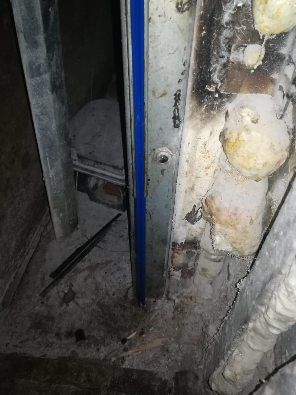

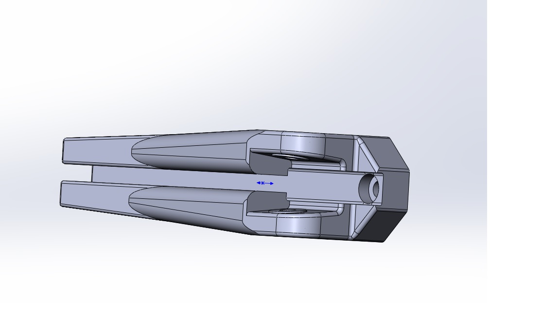

Ко мне часто обращаются мои друзья, которые занимаются установкой и обслуживанием различного вида ворот и прочих систем автоматики, на этот раз привезли сломанный блок заправки полотна, фото к сожалению не сделал, но это не так важно, главное результат, но скажу вкратце что было отломано место крепления блока к профилю, как выяснилось сломали погрузчиком который был немного выше чем проем и зацепил штору, как результат сломан блок заправки полотна, и в добавок ктото еще вытащил направляющую из профиля и успешно потерял ее (думаем это был водитель погрузчика ИМХО), а она почти 3 метра, вот и привезли мне это чудо с просьбой смоделировать новую и еще нужно было решить задачу как восстановить направляющую...

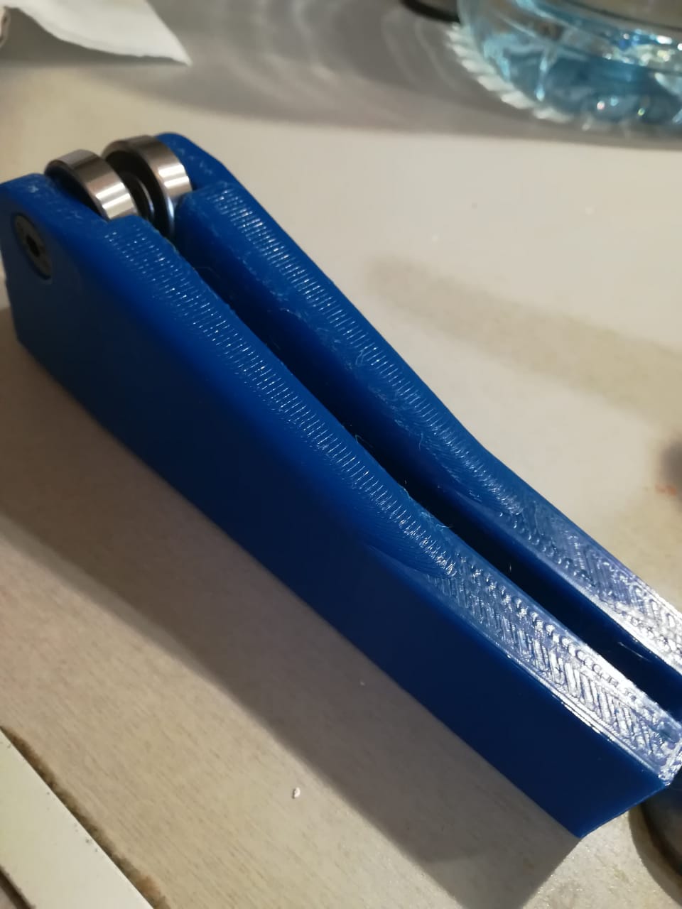

Посидел покрутил померил, и вуаля, результат на лицо
Dynaco d311 блок заправки полотна скоростных рулонных ворот (шторы) и что из этого получилось...другой ракурс

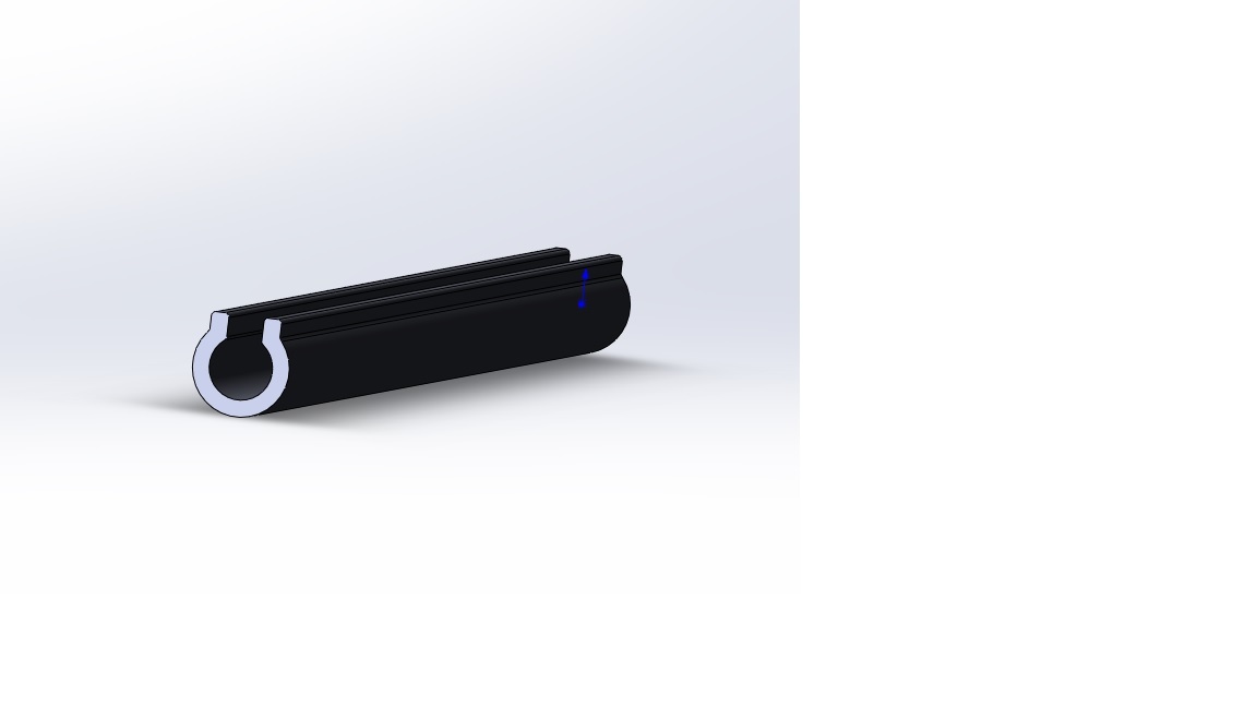

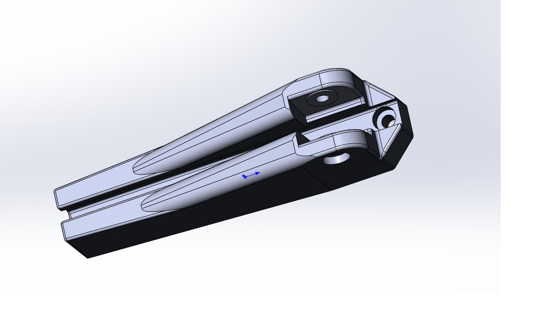

Dynaco d311 блок заправки полотна скоростных рулонных ворот (шторы) и что из этого получилось...так же мне привезли для образца небольшой кусочек направляющей, она вставляется в стальной профили и с ее помощью штора в ней успешно поднимается и опускается, в общем покрутил, обмерил, нарисовал

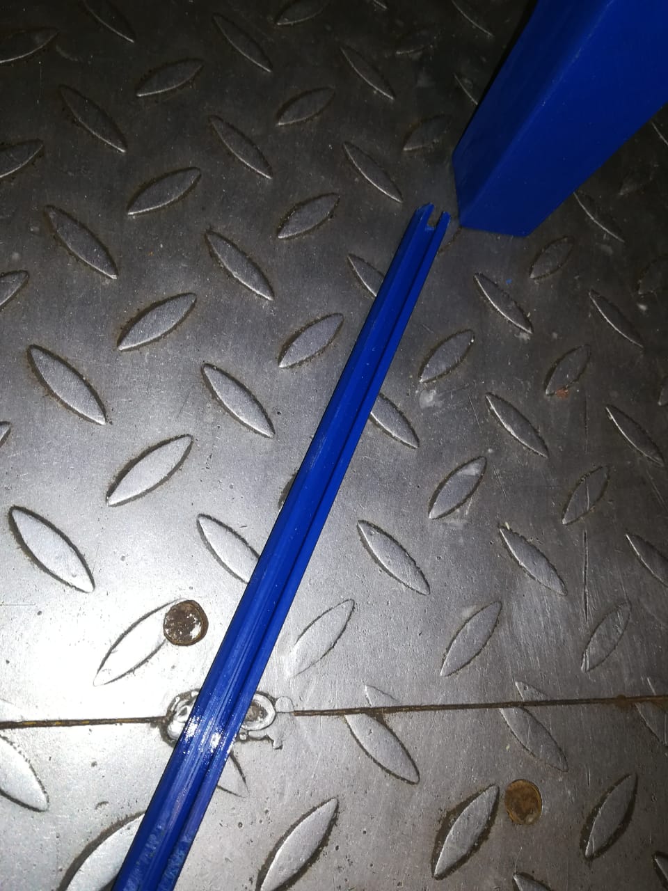

Dynaco d311 блок заправки полотна скоростных рулонных ворот (шторы) и что из этого получилось...С блоком заправки мне все было ясно, а вот с направляющей задача, так как ее длина должна составлять 280см, а возможности моего принтера примерно 380х380мм и тут я решил попробовать напечатать кусками по 360мм, так как они все равно будут заправляться в стальной С-образный профиль, в итоге решил сделать с запасом по длине, а именно 10шт, что составило 360см...

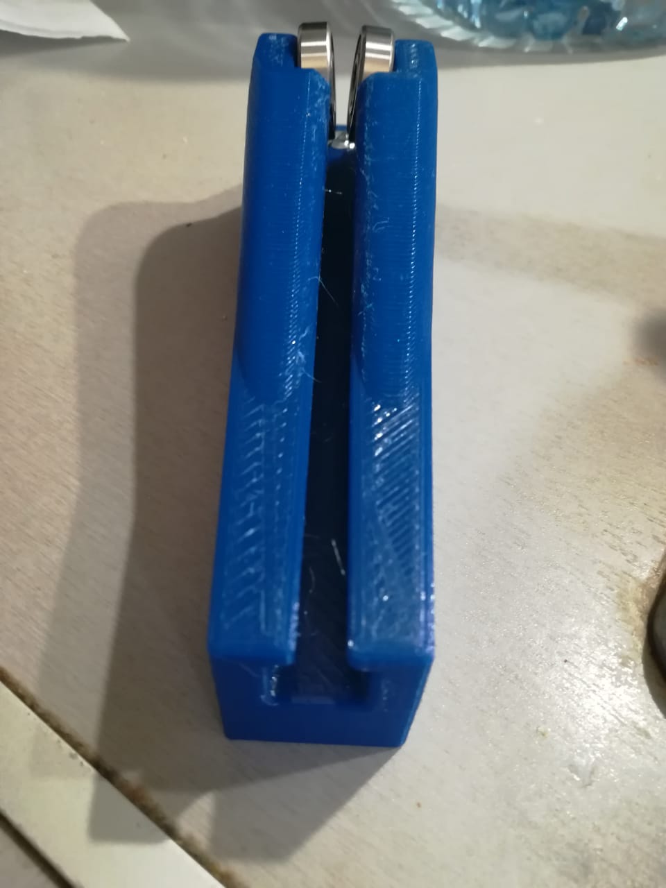

Сказано, сделано, дополнительно были приобретены подшипники, их там 2 и за счет них при аварийной ситуации когда штора выскакивает, она самовосстанавливается,   вот что получилось
угол наклона подшипников тоже учтен, кстати подшипники там 609 rs

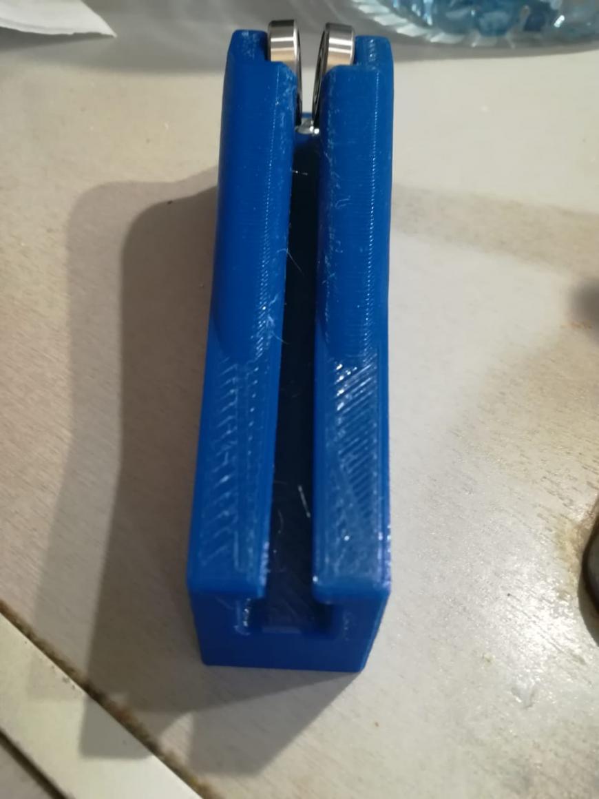

ну и сама направляющая

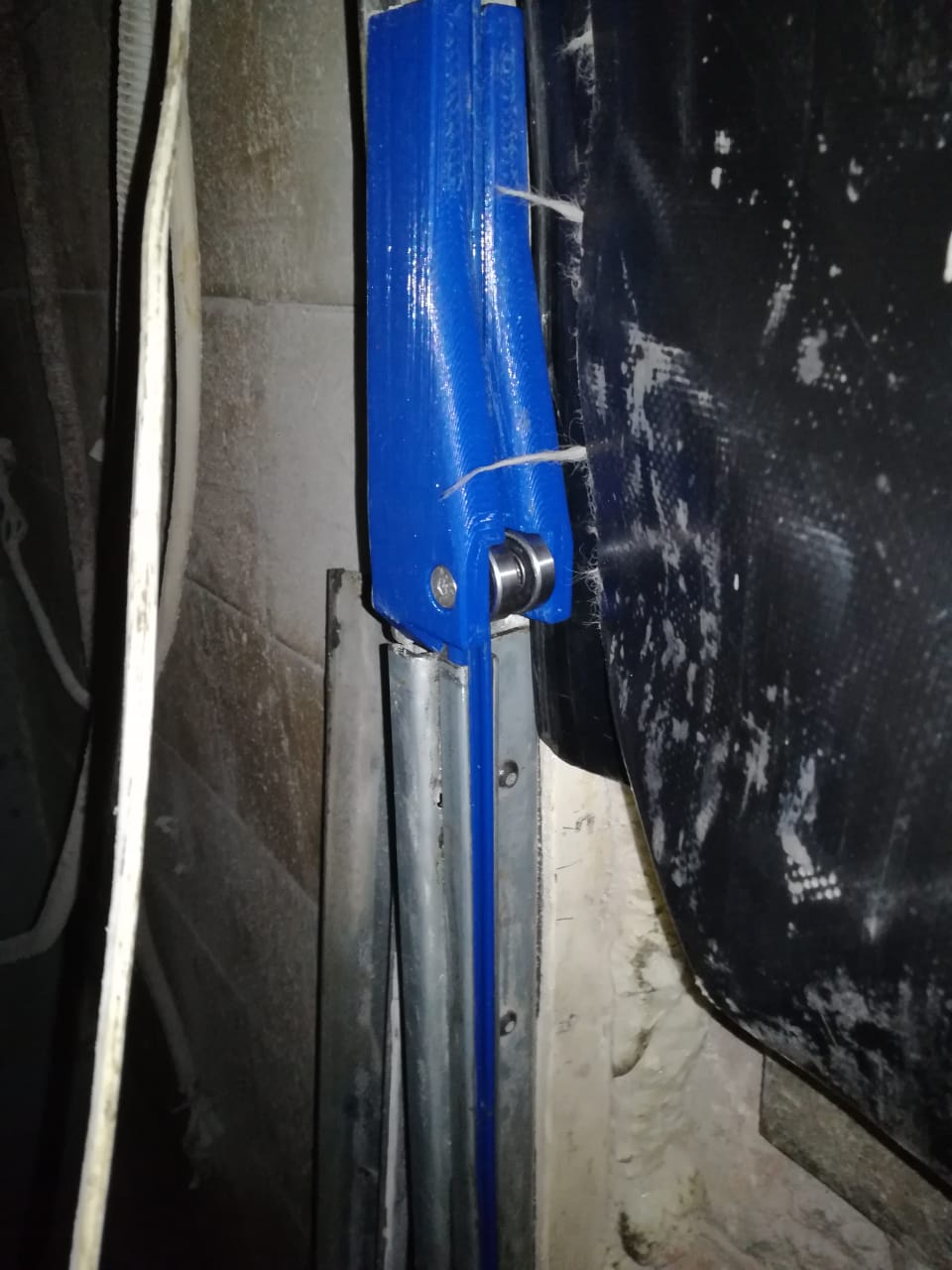

а вот как это выглядит уже непосредственно на месте
Dynaco d311 блок заправки полотна скоростных рулонных ворот (шторы) и что из этого получилось...Dynaco d311 блок заправки полотна скоростных рулонных ворот (шторы) и что из этого получилось...
в общем результатом остались друзья довольны, так эти запчасти по их словам очень долго ждать под заказ, а нужно было еще вчера, напечатал им 2 комплекта на всякий, есть видео как это все работает, но пока не загружал...
