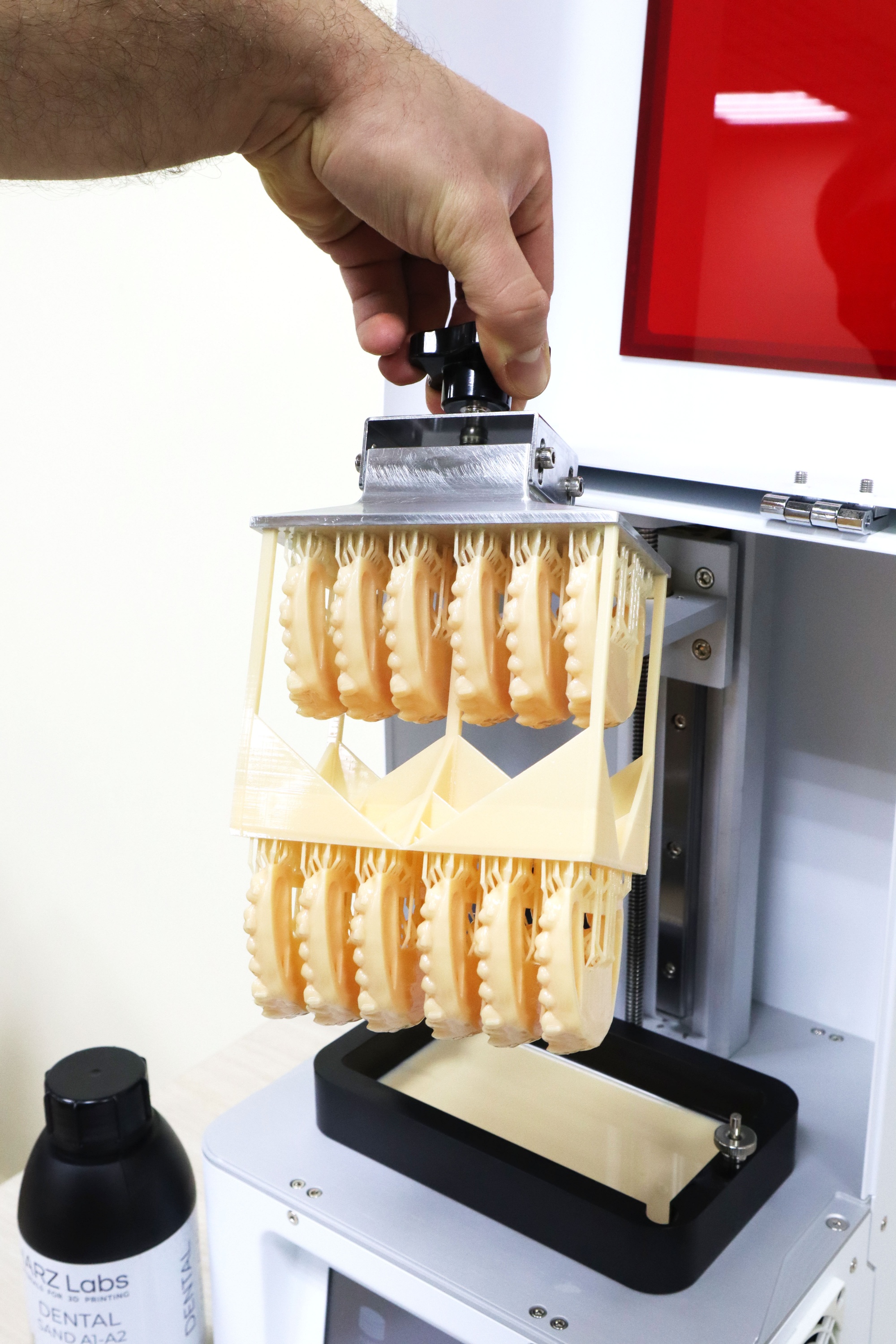

Сколько моделей для формовки элайнеров можно напечатать за один цикл на 3D принтер Phrozen Sonic? Одну? Две?
Двенадцать!

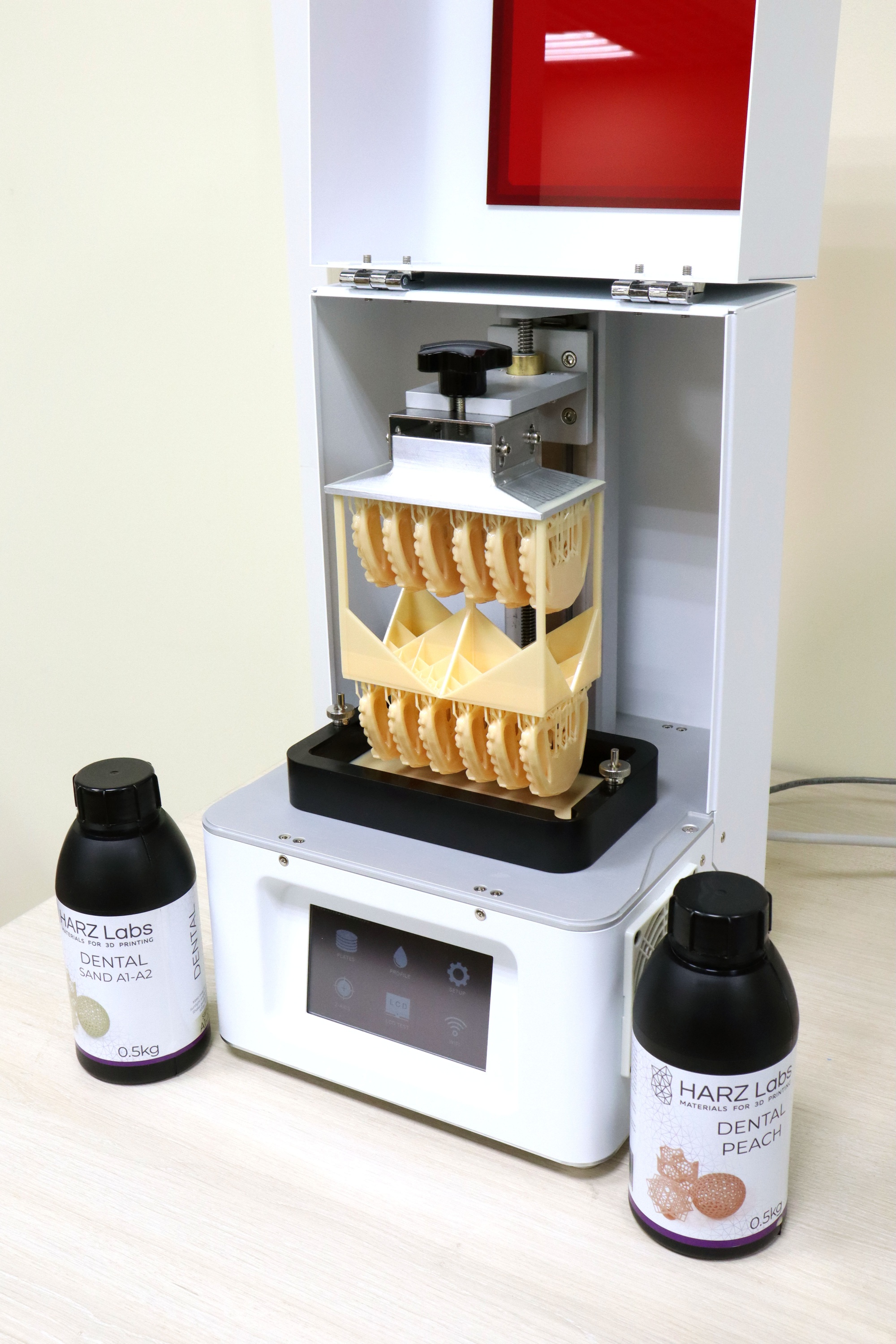

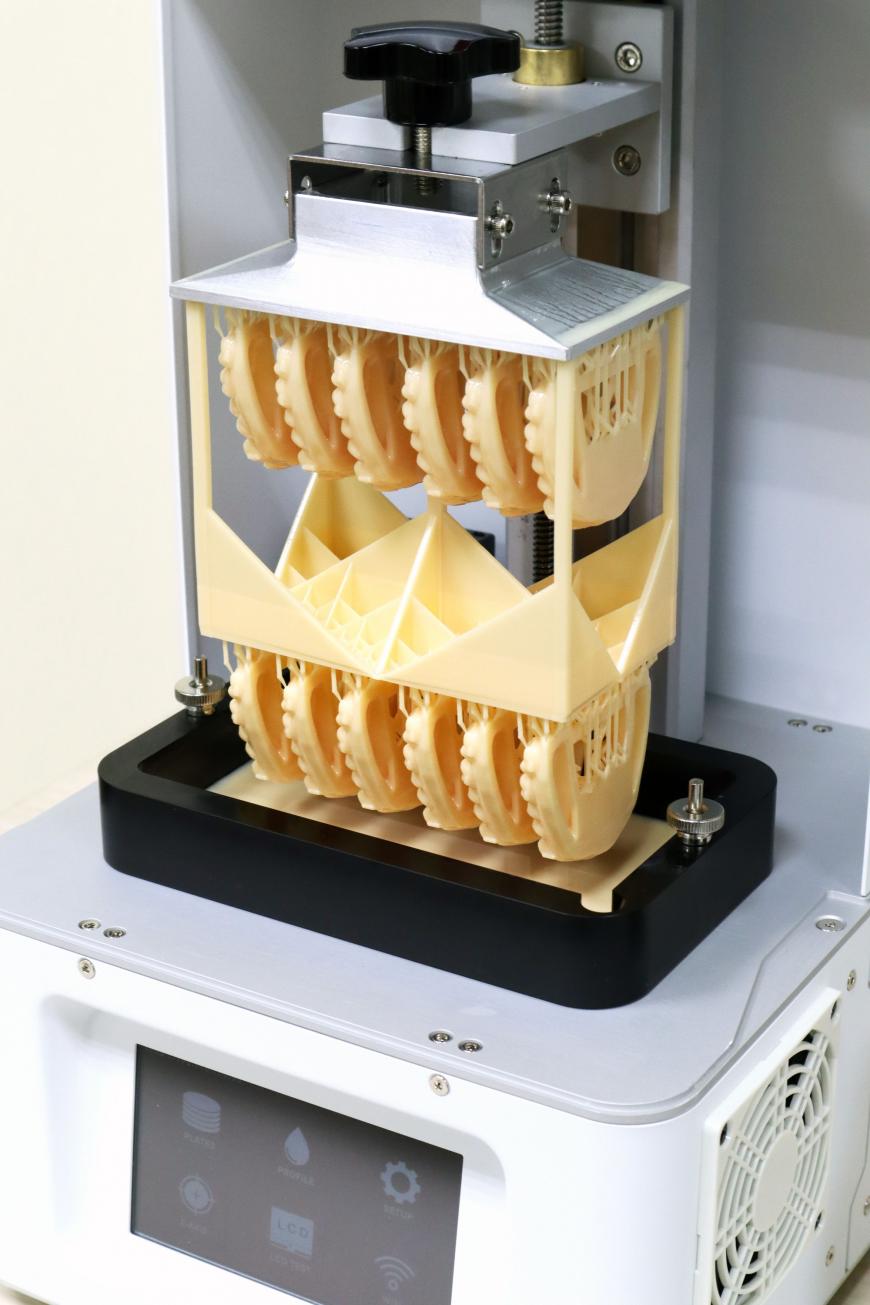

Sonic - самая быстрая модель из всей линейки 3D принтеров Phrozen. Скорость печати достигает 60 мм/ч. При довольно стандартной площади построения по XY, высоты по Z вполне достаточно, чтобы печатать модели в два уровня.

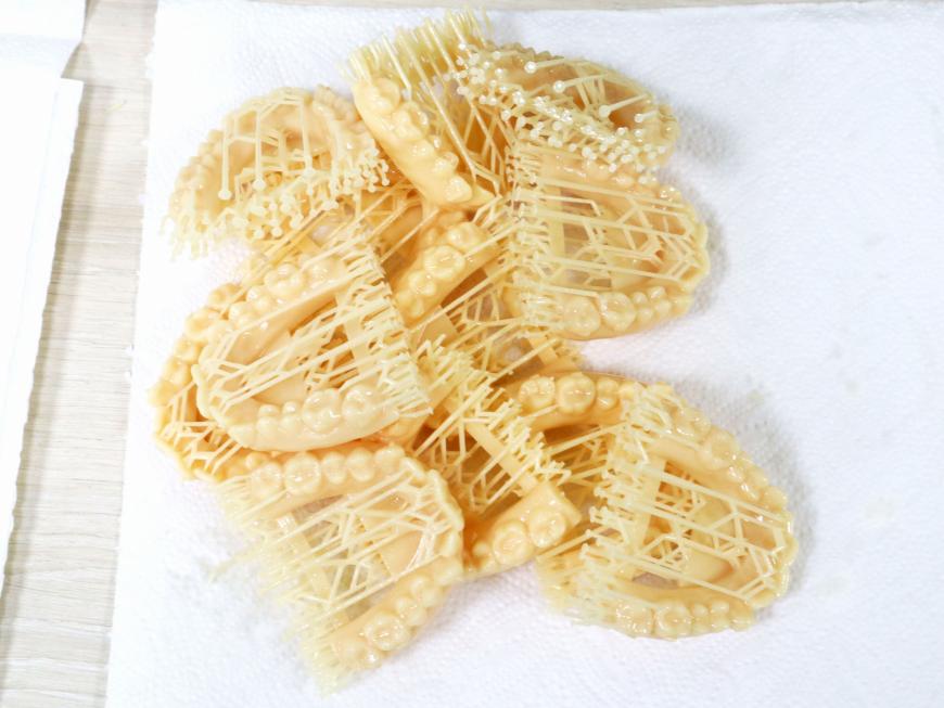

Печать двенадцати моделей для формовки элайнеров заняла всего 7 часов! К примеру, изготовление одной модели из гипса традиционным способом занимает 1-2 часа.
Модели печатали специальной смолой для изготовления стоматологических мастер-моделей и моделей для термоформовки элайнеров – HarzLabs Dental Peach. Слой 0.05 мм, время засветки первых слоев 20 секунд, остальные 1,8 секунды.
Вся полка с ножками весит аж 48 грамм!
При лечении элайнерами для одного пациента требуется от 10 до 35 моделей на весь курс. На 3D принтере Sonic мы можем напечатать 12 разных моделей для одного или для нескольких пациентов за короткий промежуток времени.
Рецепт эффективности Phrozen Sonic - это скорость и высокое качество!
