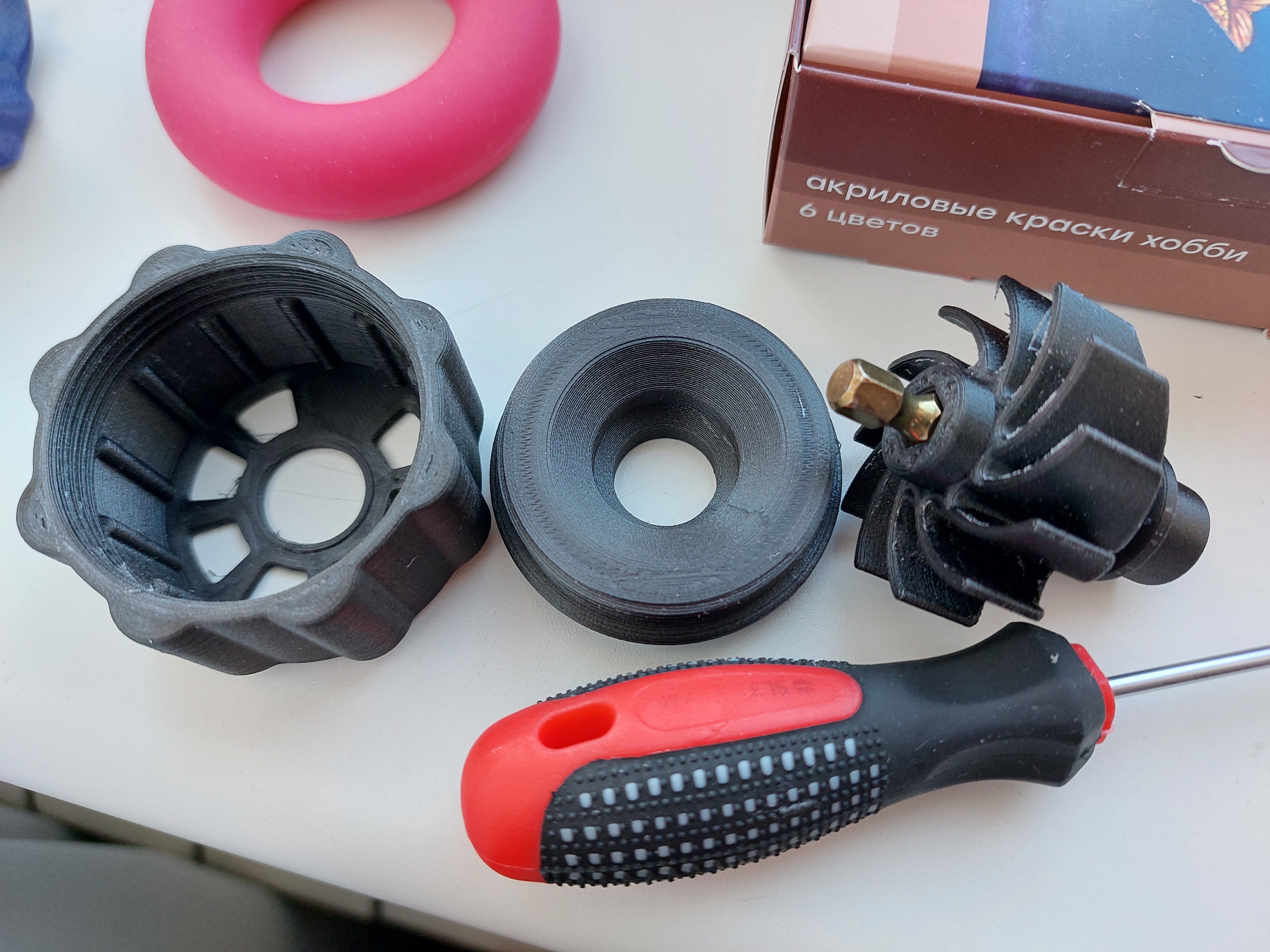

Динамометрический ключ с фиксированным усилием. Принцип простой - ротор с лопастями стоит внутри оболочки с выступами, и при определённом усилии прокручивается.
Для чего: в велосипеде с большим количеством деталей из карбона нужно соблюдать усилие затягивания резьбы, иначе углепластик может треснуть. Обычно для средних деталей типа выноса руля нужно где-то 3-6 Нм, но более точно надо смотреть.
Также многие используют такой ключ для затягивания сопла принтера.
Ссылка на модель: https://www.thingiverse.com/thing:2613057
Модели примерно рассчитаны на пластик PETG, но точное усилие надо проверять (другим динамометрическим ключом, благо у меня он есть).

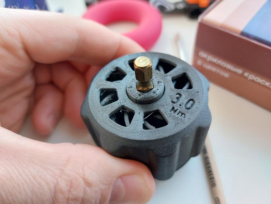

У меня ключ из модели на 3 Нм получился на 7 Нм - из-за жёсткости. Пластик - китайский PETG Carbon, немного декоративный, красивый, но довольно жёсткий. Отрегулировать можно, немного подточив лопасти.
Внутри:
В комментариях пишут, что при усилии >3 Нм нужно вклеивать держатель бит, иначе он может провернуться.
Да, и ещё - мне кажется, что ротор на небольшое усилие хорошо получится из нейлона. Нужно учитывать, что материал может поплыть со временем, или от температуры, что также скажется на точности.
