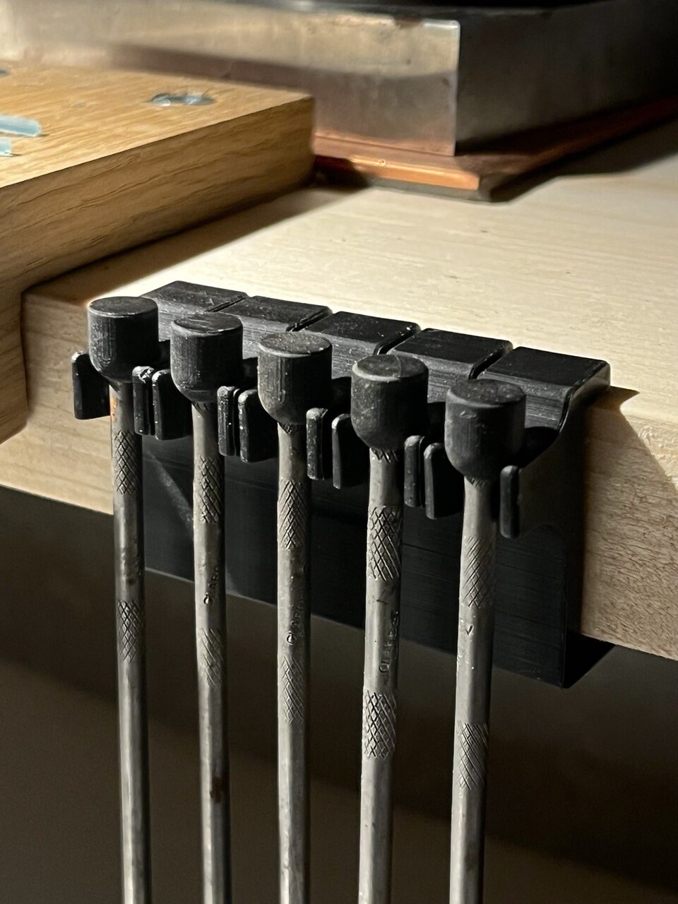

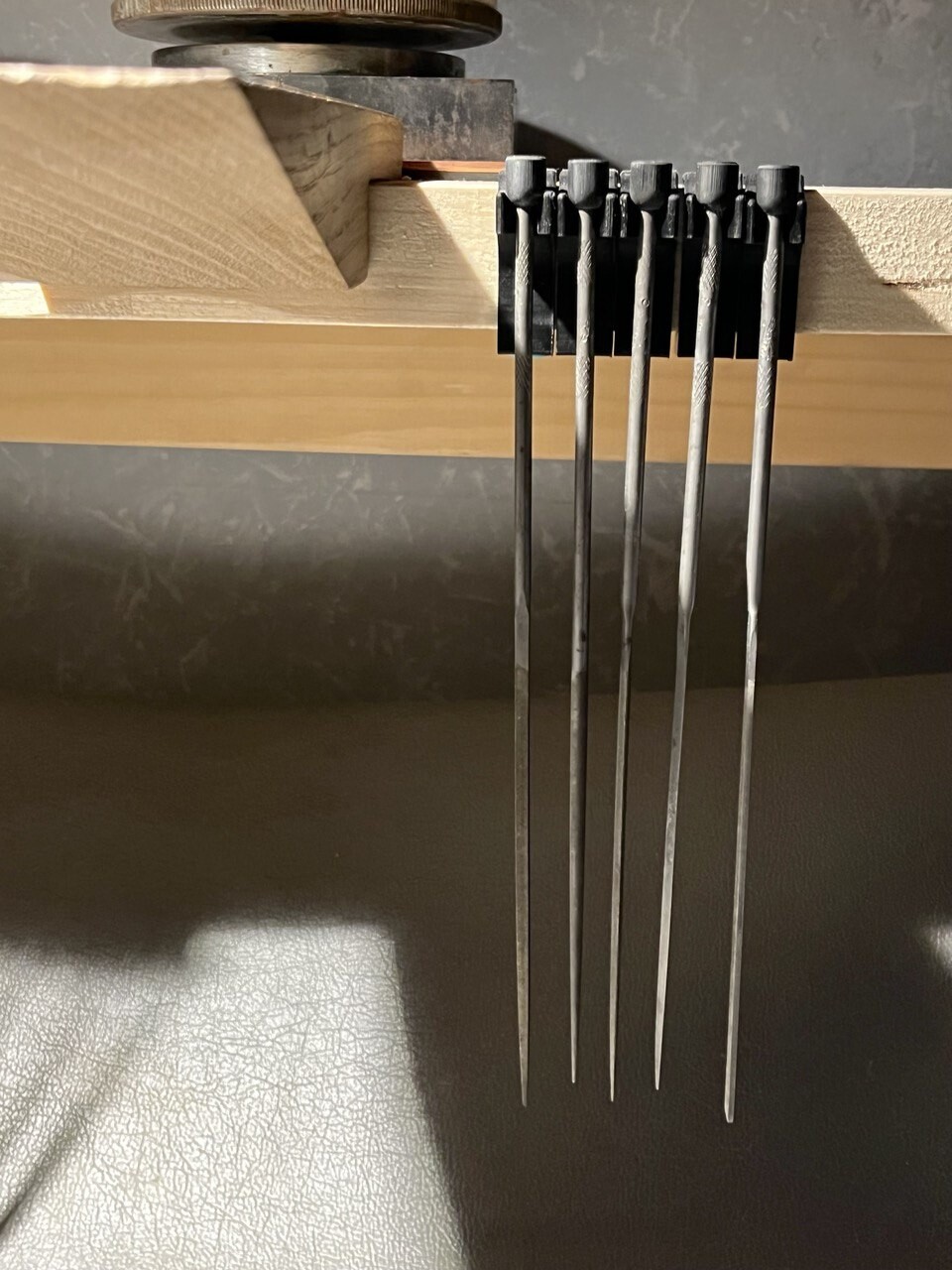

Всем привет. Недавно работал в своей мастерской, и понял что всю жизнь очень безалаберно относился к надфилям Valorbe которые служили мне верой и правдой более 10 лет, более того каждый раз когда ты берешь надфили, ты берешь их сразу кучей и выбираешь нужный тебе или несколько тех что ты будешь сейчас использовать. И однажды вечером было решено смоделить держатели для надфилей, чтобы они всегда были перед глазами, отсортированы в том порядке в котором мне комфортно, и я в любой момент быстро мог взять нужный и если он мешается так же быстро его убрать.
Получились вот такие штуки.

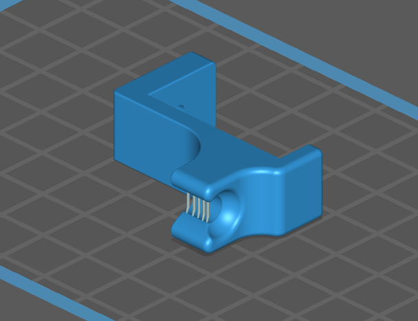

Легко кастомятся под нужную толщину столешницы, есть маленькое отверстие под шурупчик (я закрепил простой канцелярской кнопкой, чтобы не елозили), а можно и просто так одеть на стол.Печаталось обычной спиртосмывайкой на фотополимернике. Себестоимость копеечная. Отверстие на концевике для надфиля сделал специально поменьше, чтобы если нужно высверлить его до нужного диаметра. Крепится на обычный суперклей или что у вас под рукой.
Удобно брать, удобно убираться на столе, и не мешают во время работы. Печатал практически без поддержек от стола (фото ниже)
Может кому окажутся полезными ))))Ссылка на модельку - https://www.thingiverse.com/thing:5380689
