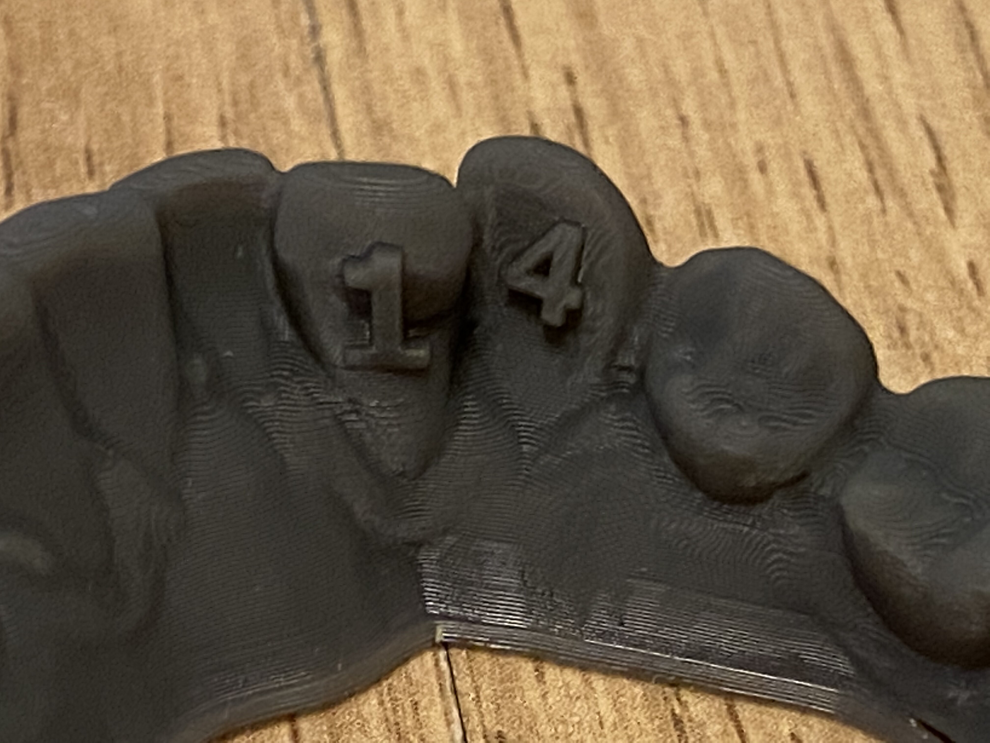

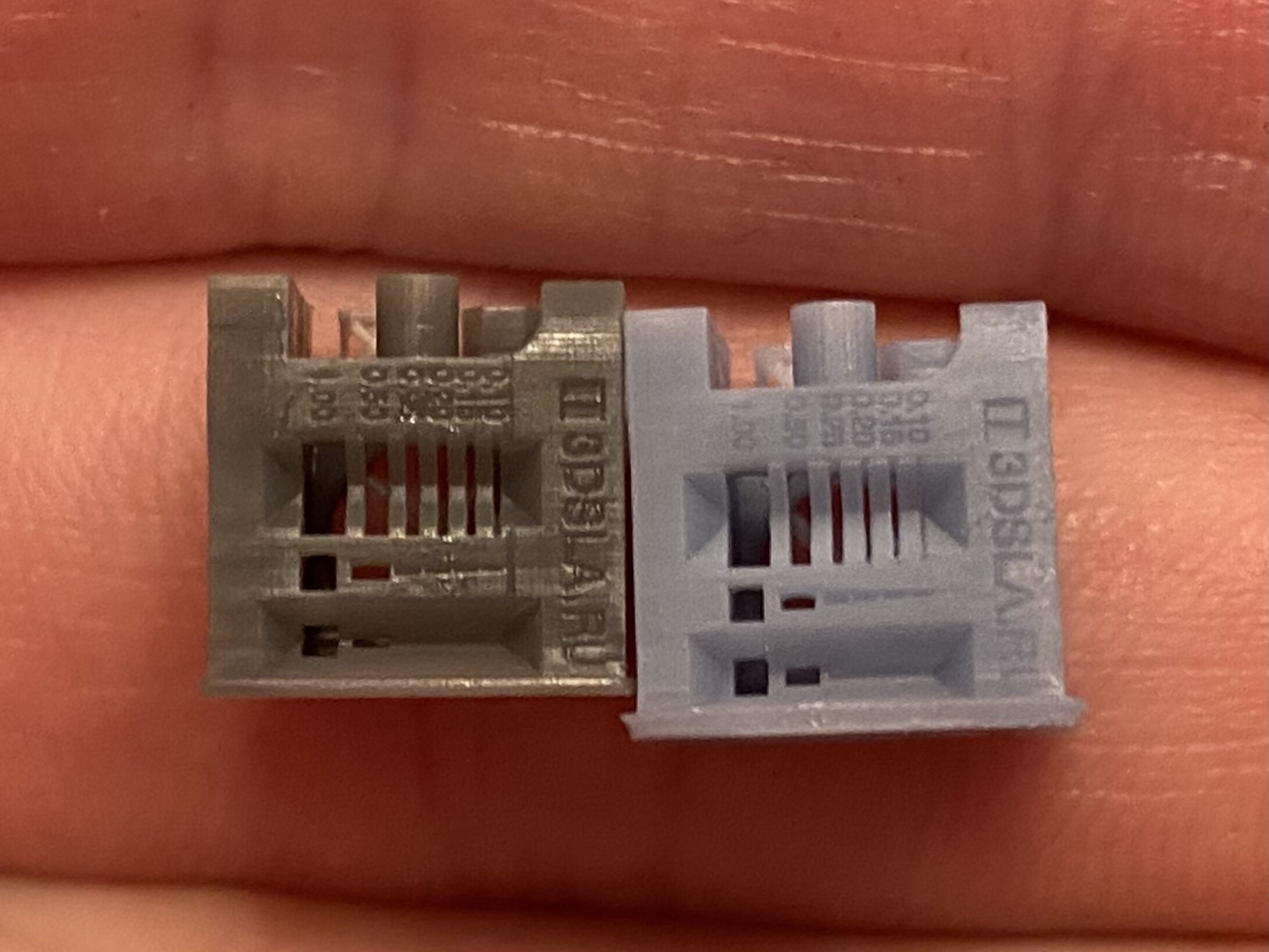

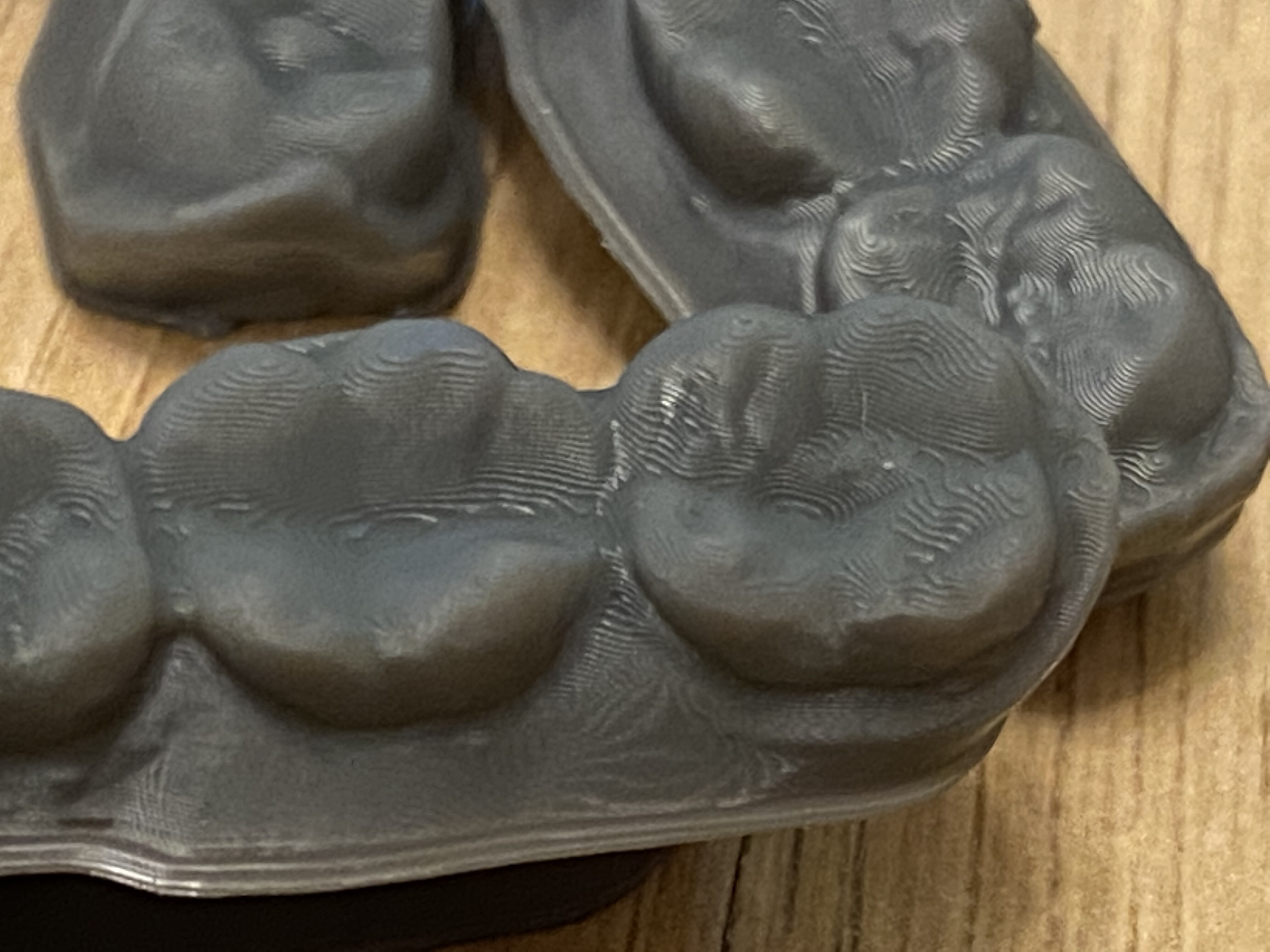

Давно не писал о печати челюстей. В этот раз хочу рассказать о быстрой печати. Принтер Sirius black на монохромном экране. Печатал полимером Hard light, который выдал на монохроме отличный результат детализации.
Поле печати чуть больше чем у стандартного Сириуса, поэтому влезает четыре челюсти, вместо обычных двух.
Толщина слоя 100 мкм. Экспозиция на слой 2 сек. Файл напечатался за 26 минут.
