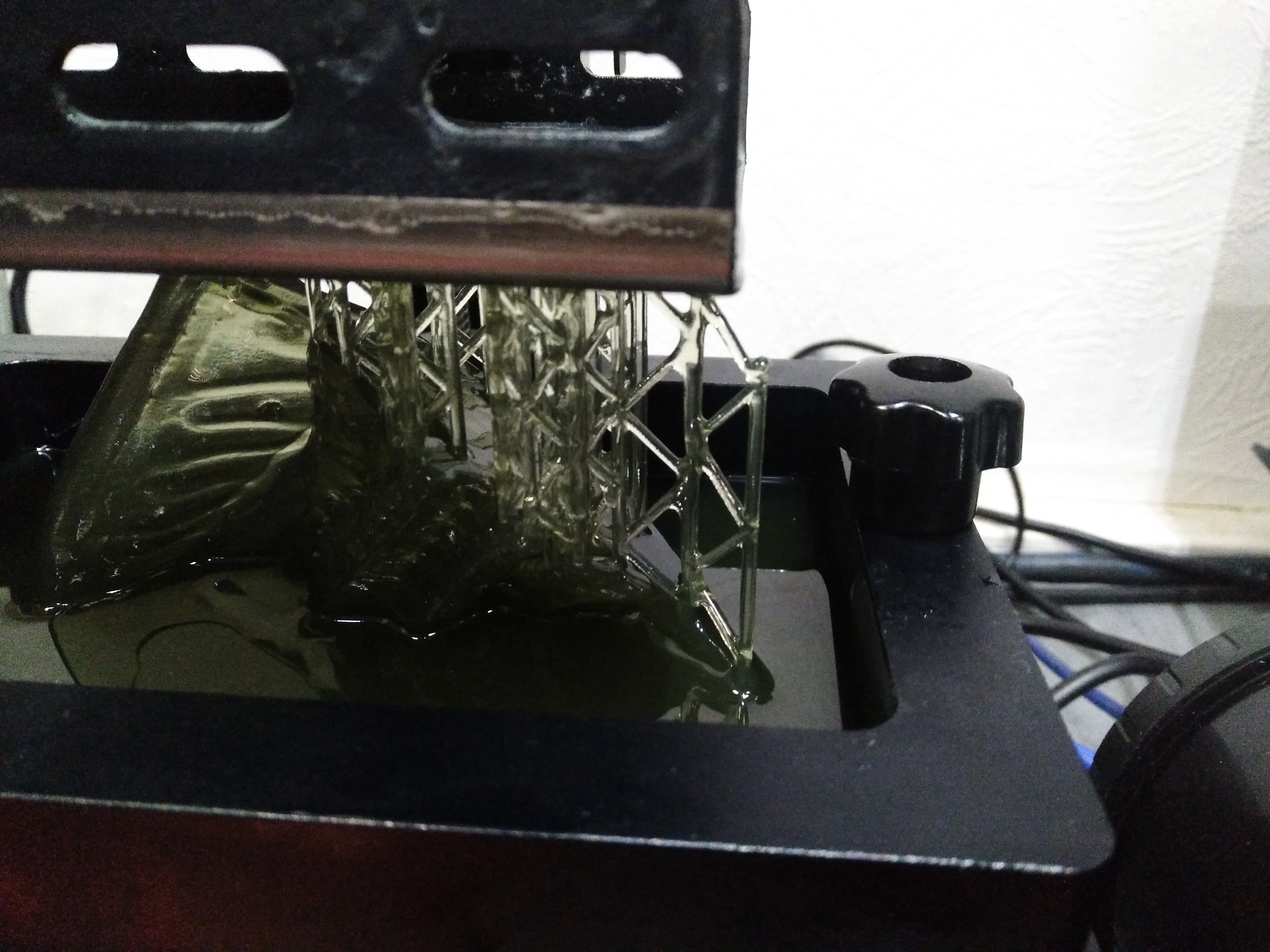

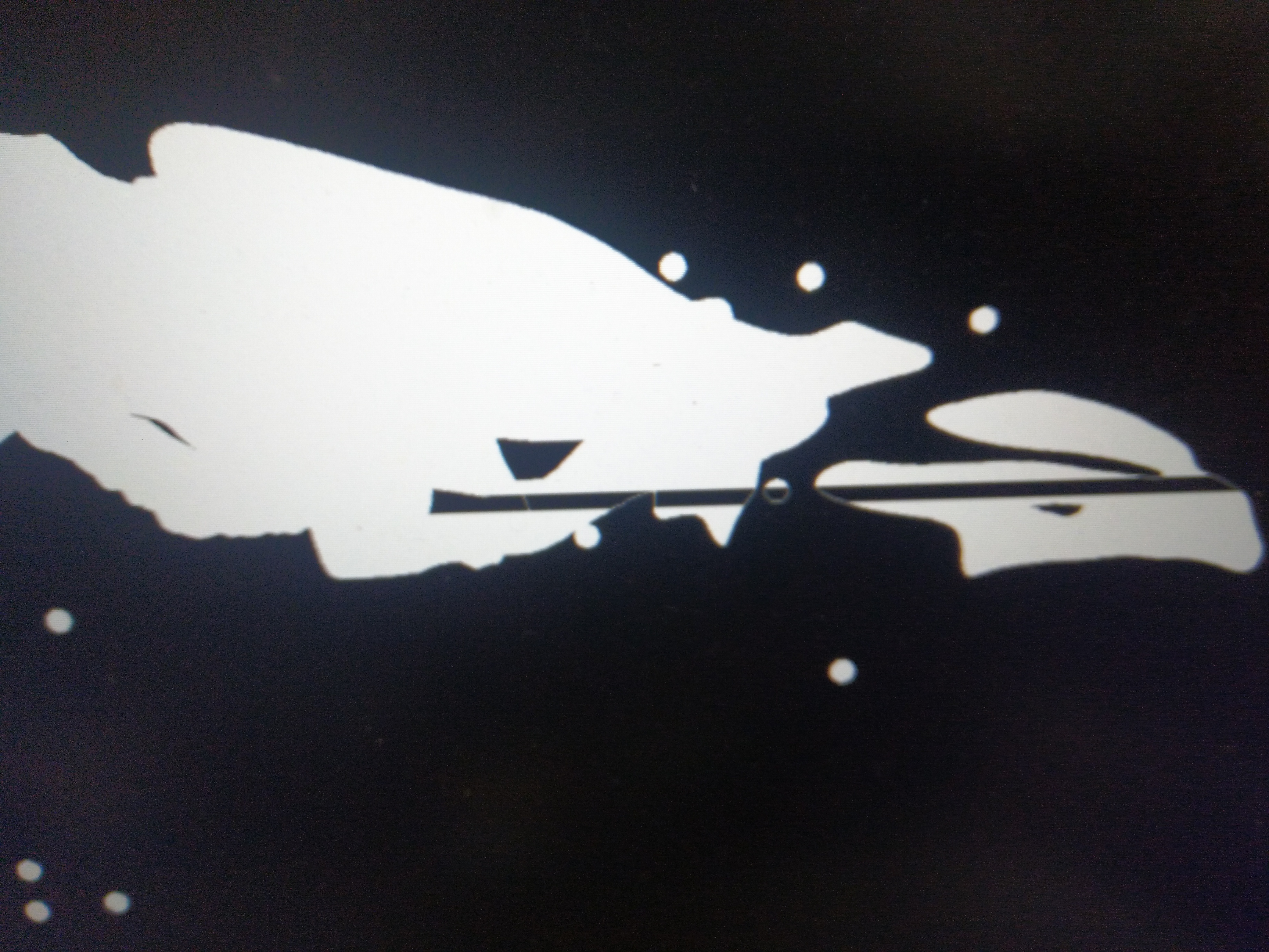

Решил начать с головы, тут же понял что нужно убрать базовую подошву, так как материал полупрозрачный , возможен засвет будующих слоев, тут видно что основание головы утонуло в ней, хотя на превью все отлично и есть 2 мм над базовой платформой. Да и поддержки пол зубы сделать более тонкими.
С третьего раза все получилось .

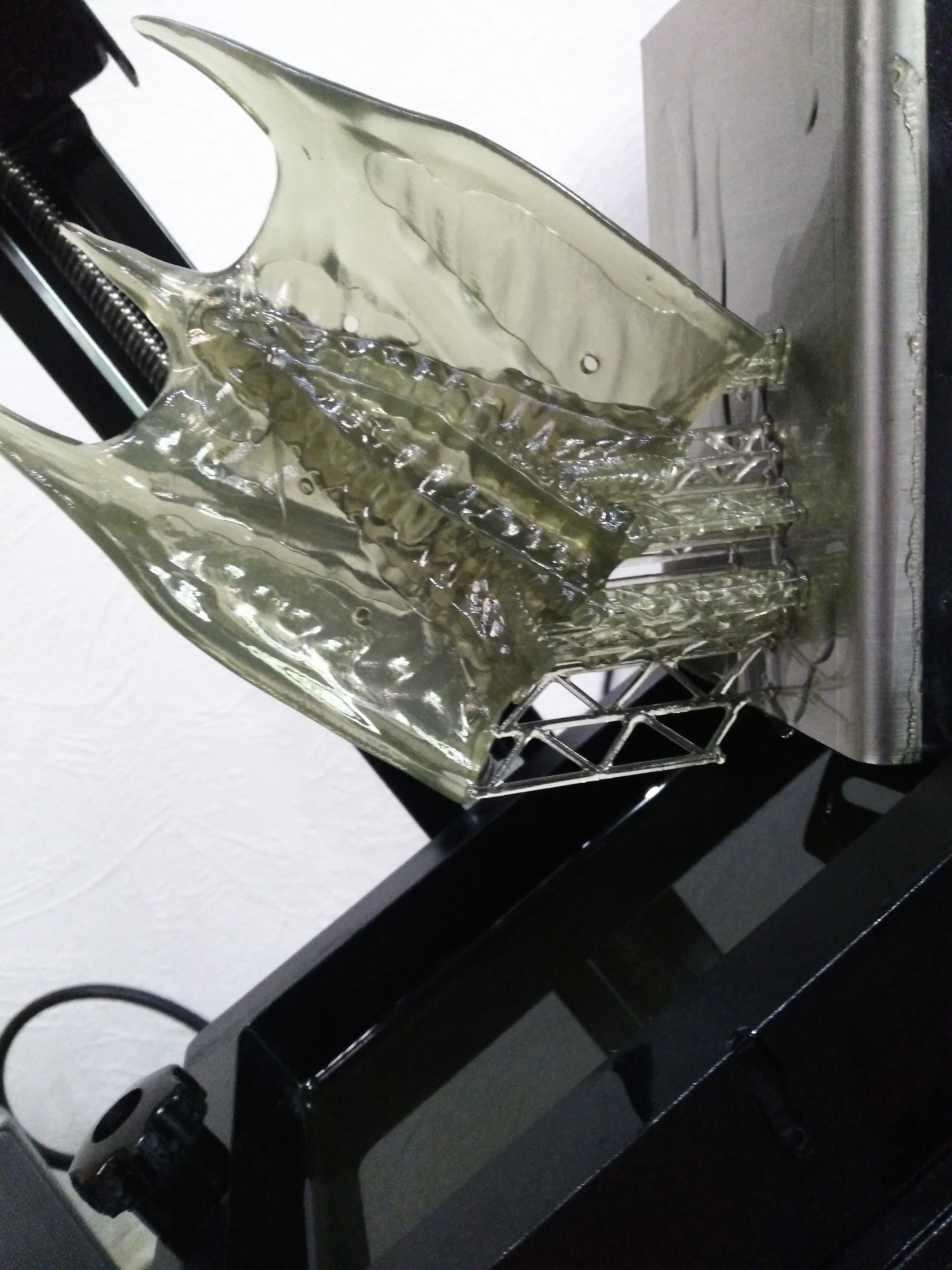

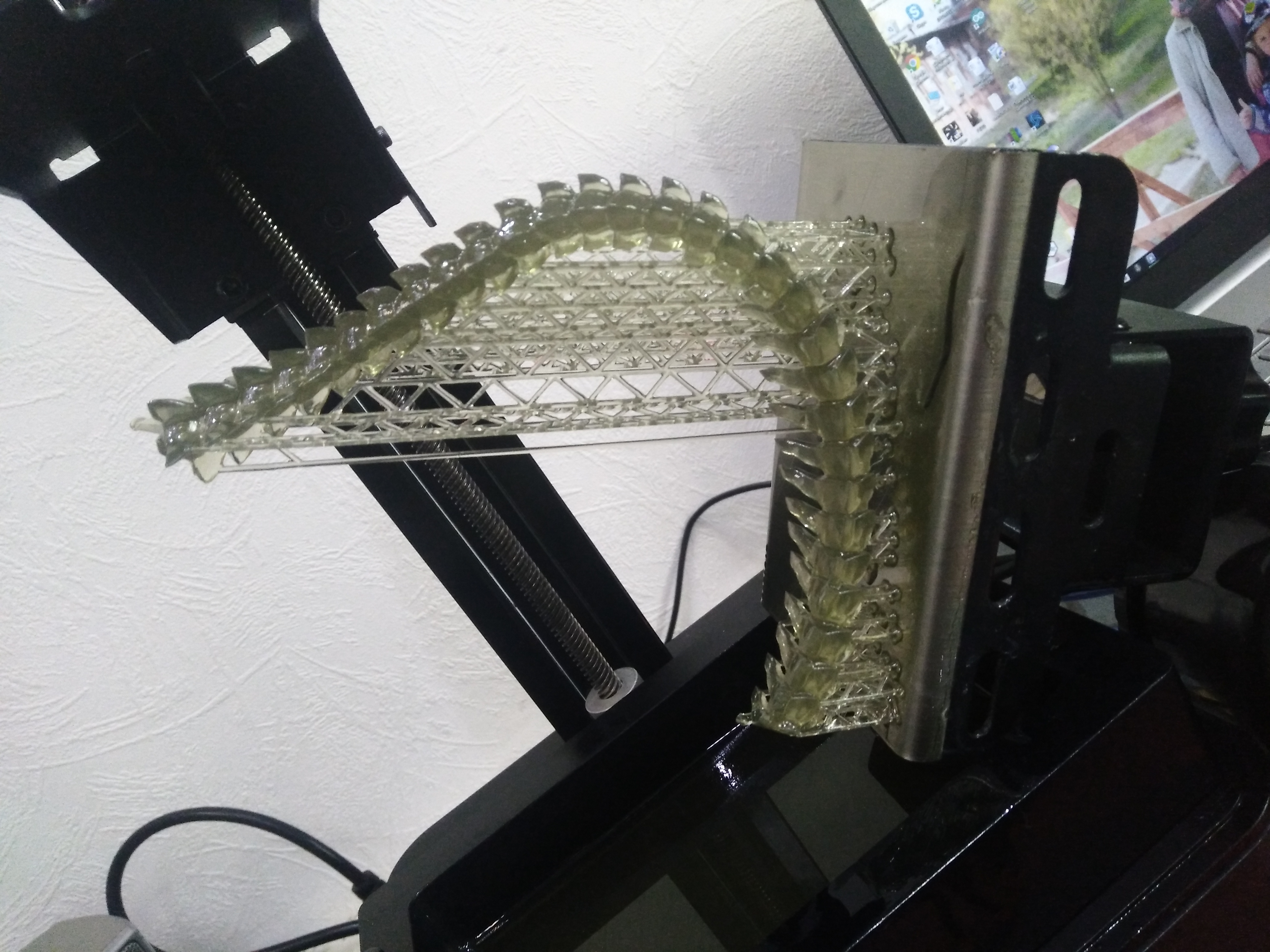

Далее самая большая и массивная часть - капюшон , пришлось его поделить на 2 части и под солнцем клеить на этот же полимер, вышло очень хорошо, модель как литая, осталось шлифануть...
Alien Queen ( Wanhao D7 )
Как видно модель даже не влезла на платформу, но это оказалось не критично )

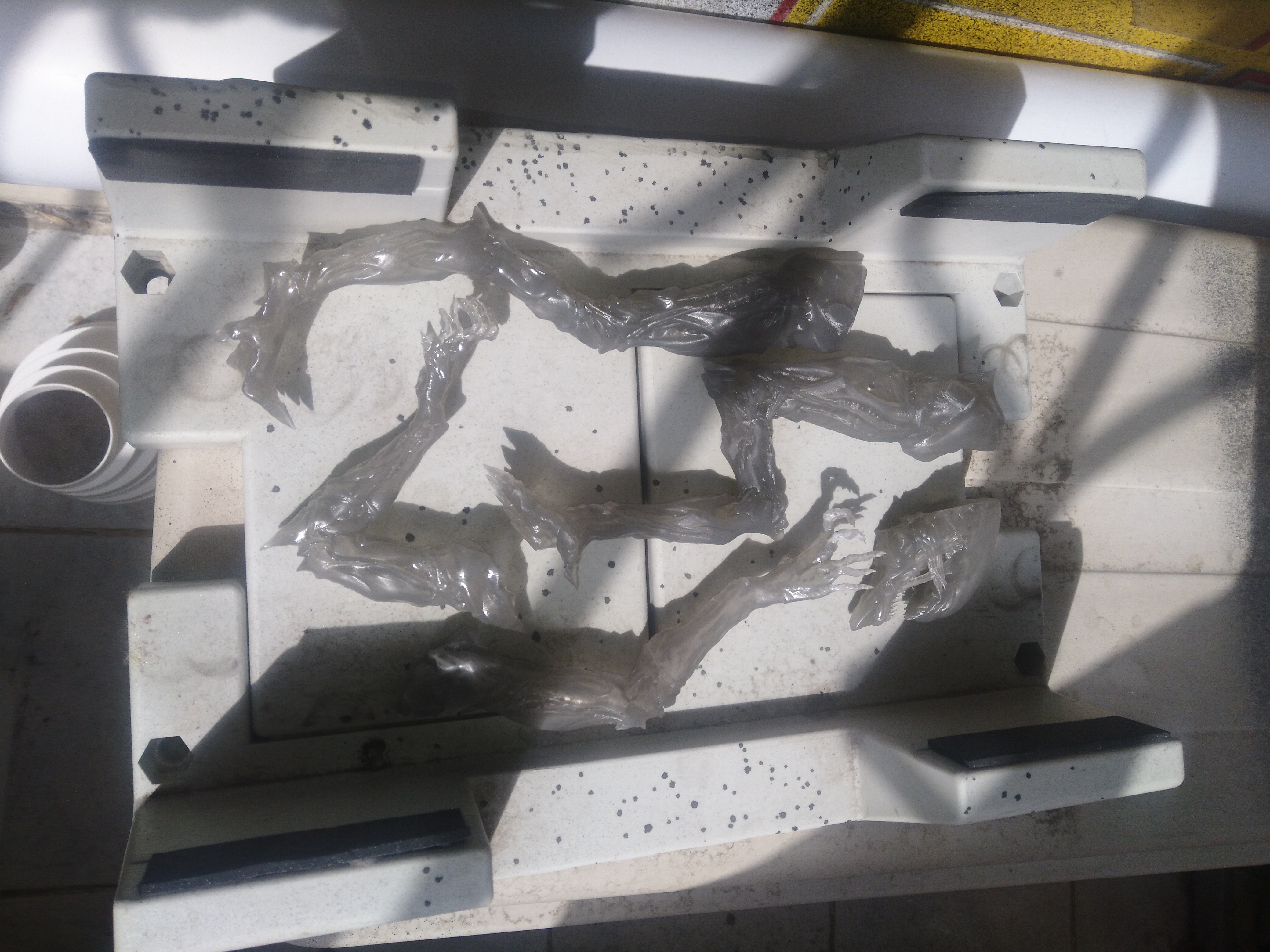

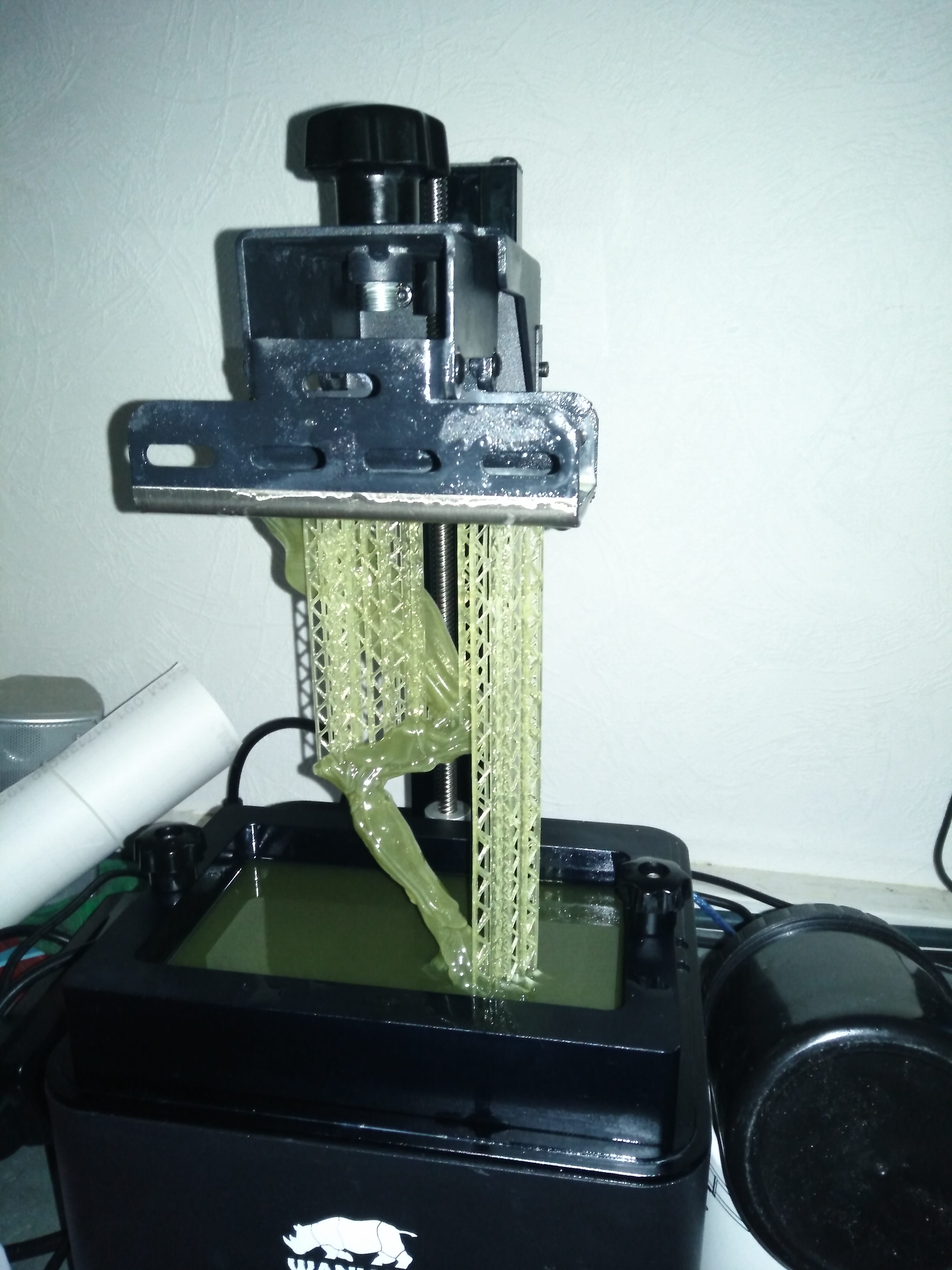

Руки , ноги -все без проблем, хвост - делал из 3 частей . Естественно все детали ( кроме хвоста) полые, стенки от 1.5 до 2 мм.
Были и вот такие глюки в модели , какой то перехлест полигонов что ли. Лечил функцией solid в мешмиксере.

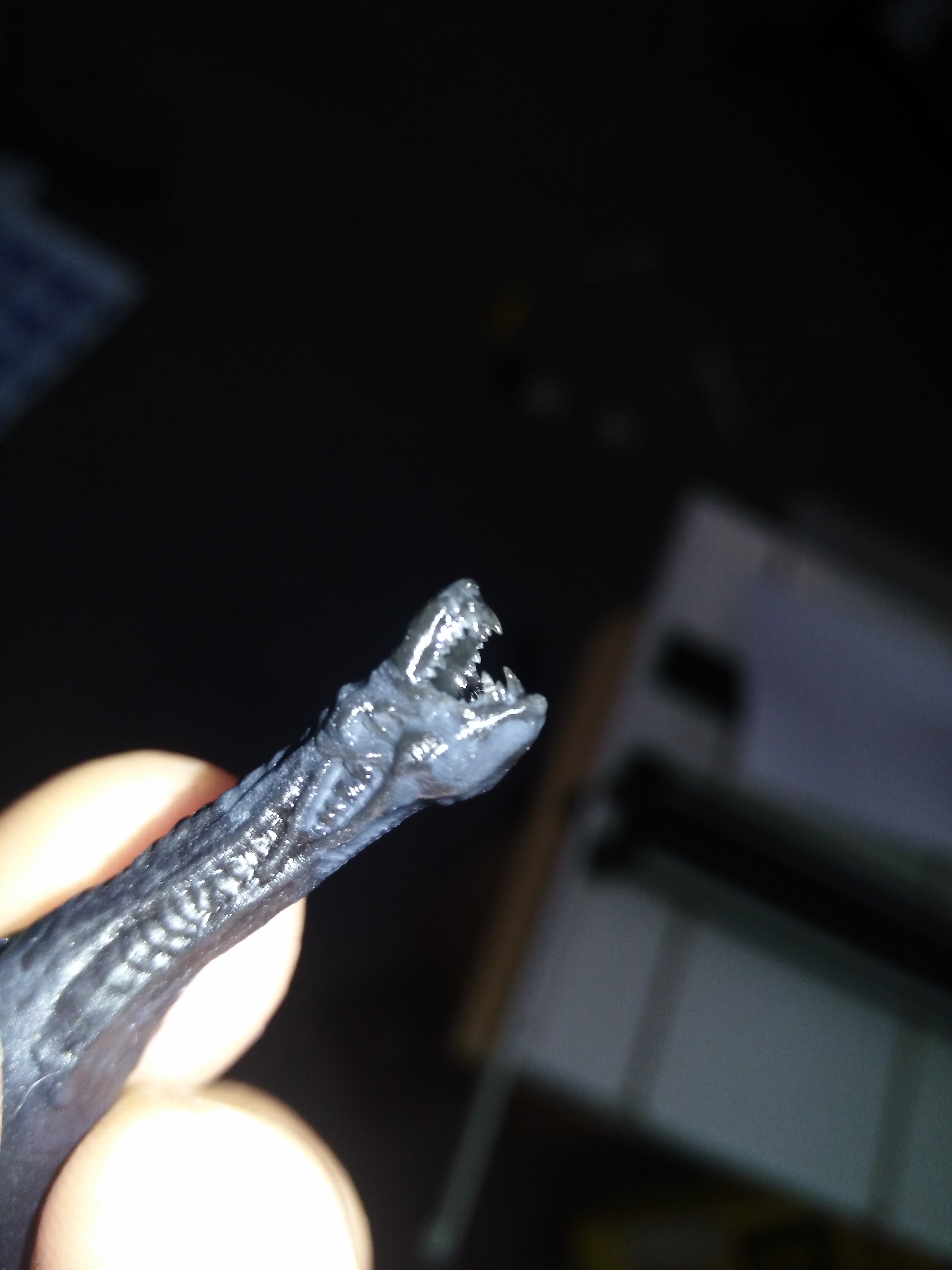

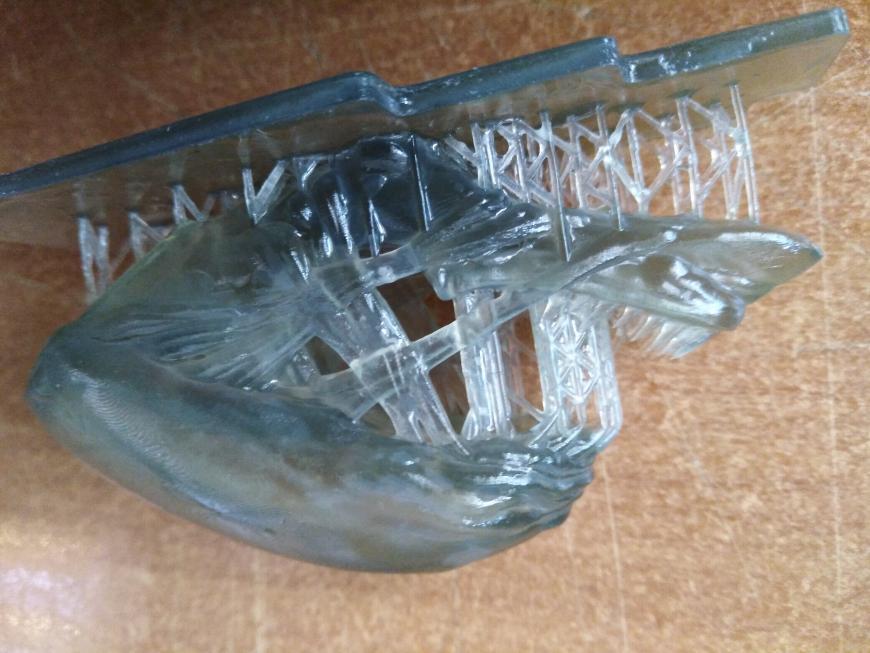

Дальше были проблемы с самой мелкой 'внутренней пастью' - пересвет в районе зубов - сплошная ' губа' . Недосвет - вообще почти нет. На помощь пришел фантуду дип блэк, c первого раза все получилось

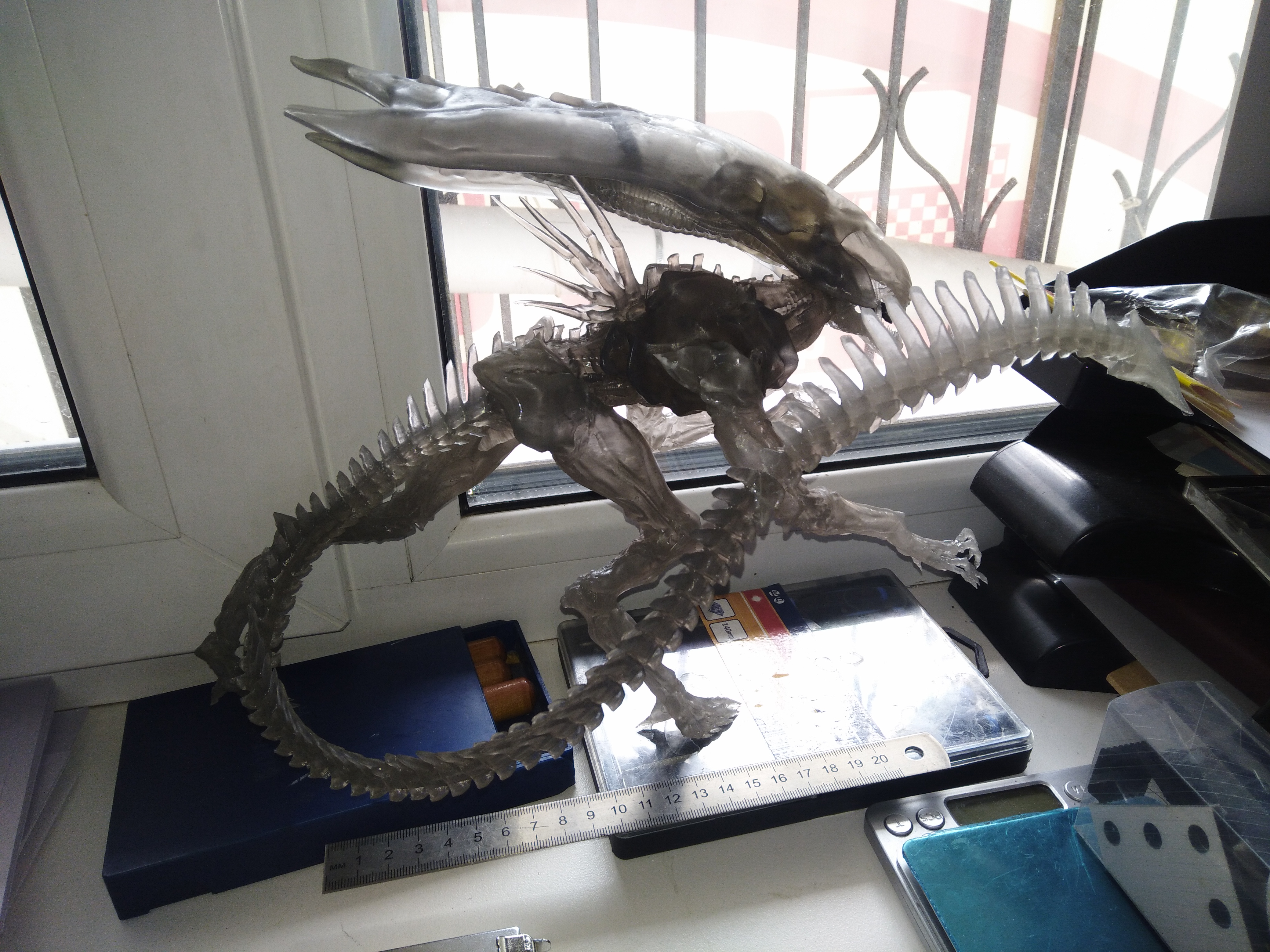

Далее сборка , все было готово . Клеил на ванхао полимер, интересно какого он в итоге цвета, вроде зеленый , а после длительной засветки уф - серый...

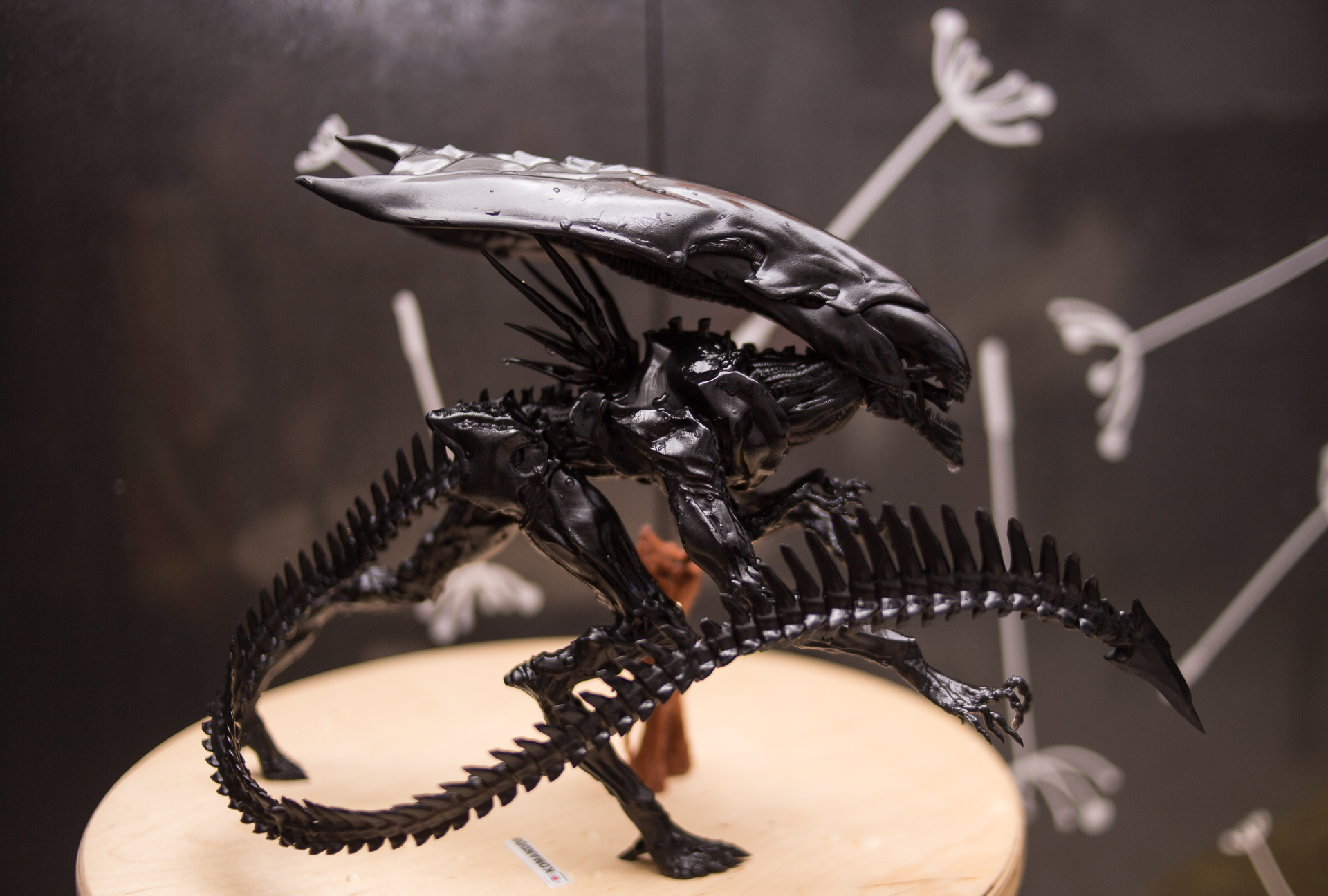

Вот такая гигансткая королева получилась ( по весу около 600 грамм, и это полая!)

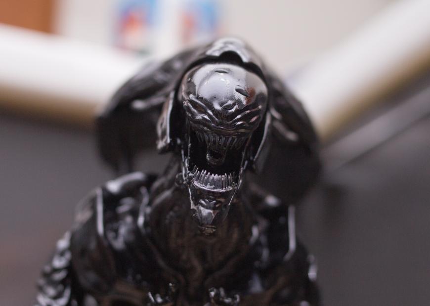

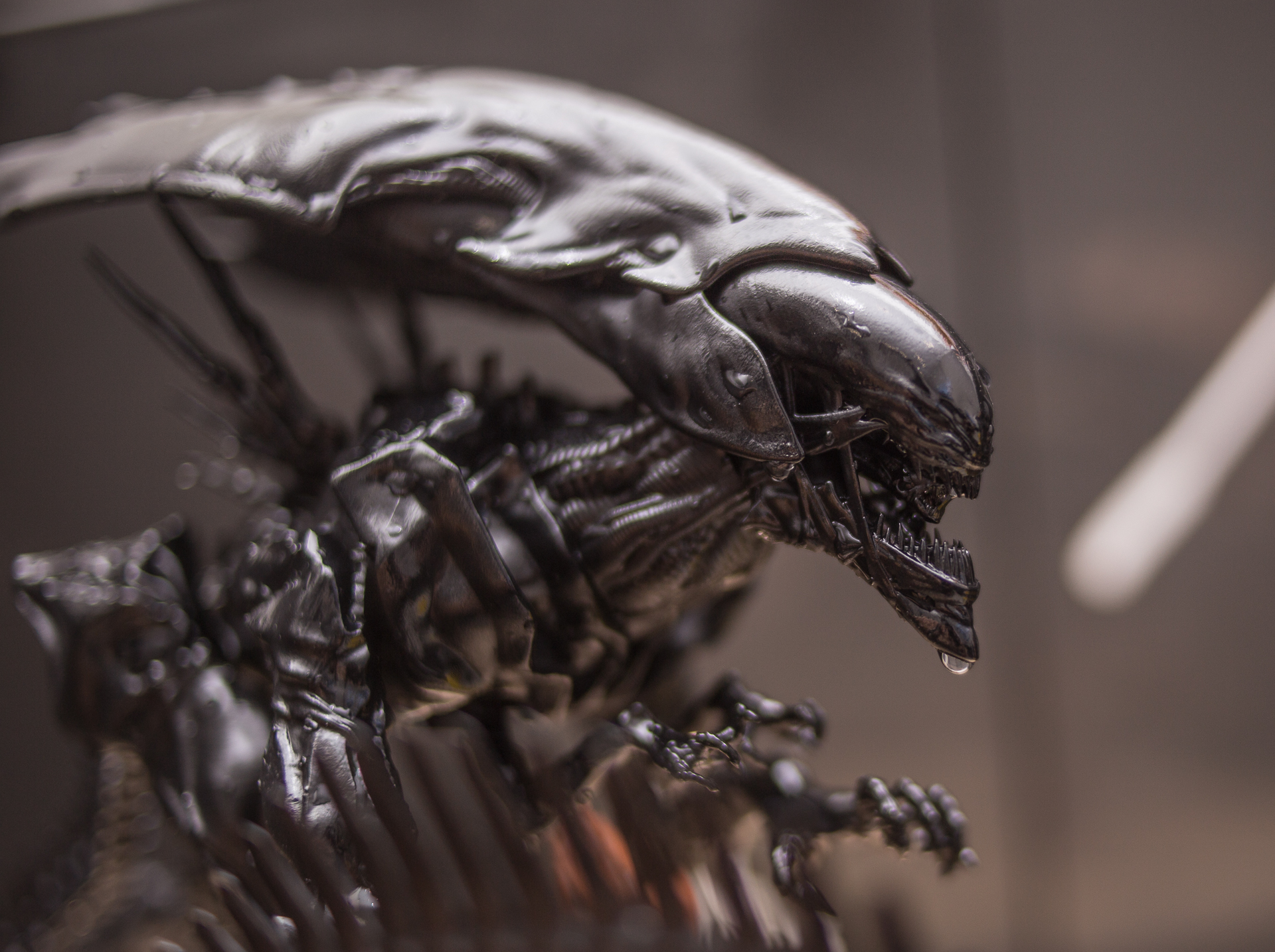

Далее покраска и лак
Краска отлично легла, бывало что детали смазываются , но тут все отлично )
