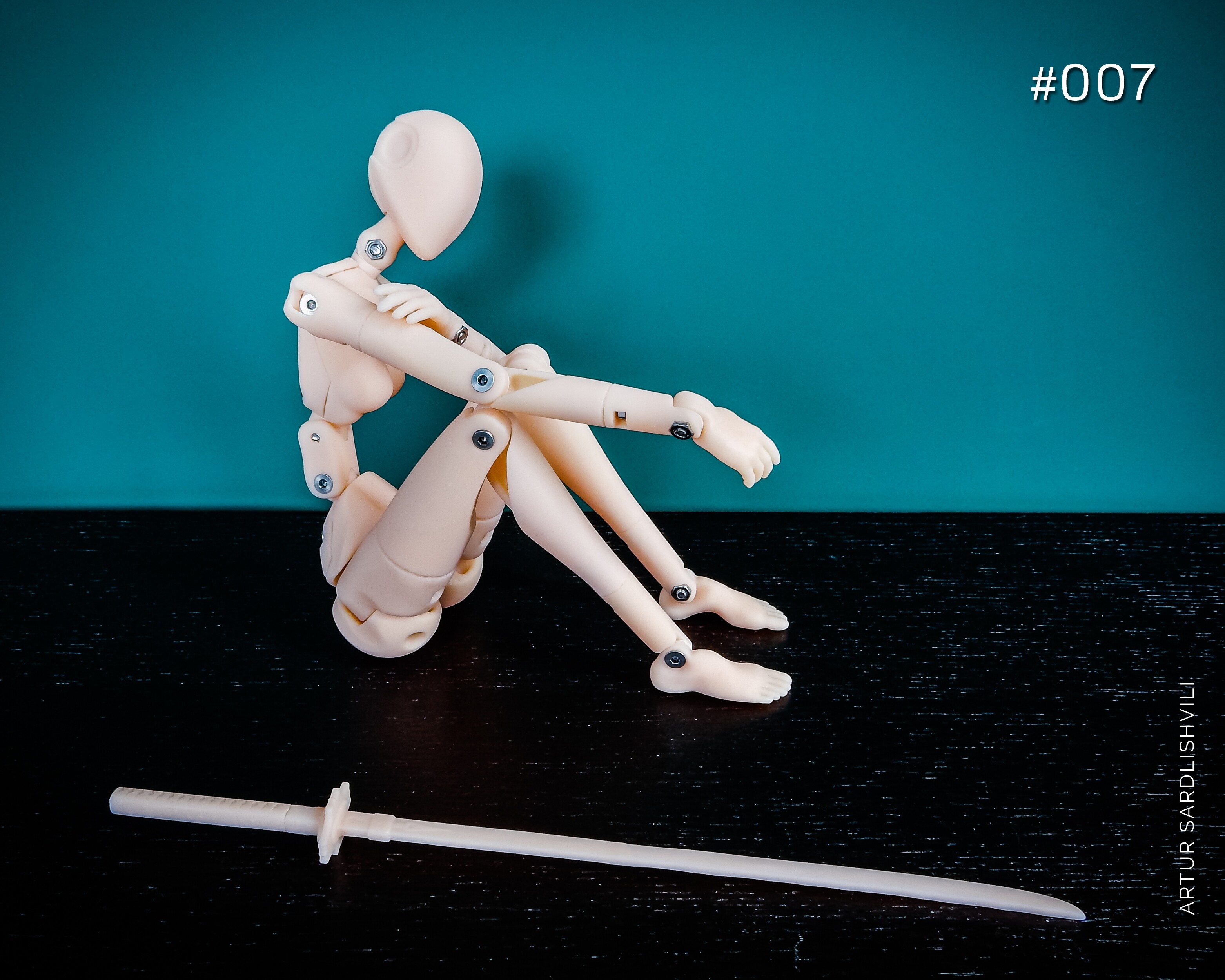

Накопленные множественные изменения модели наконец то были воплощены в жизнь в номере #007.
- завершена доработка всех скрытых суставов рук/ног/шеи/торса— их теперь нельзя провернуть полностью вокруг своей оси (подвижность ограничена на угол подвижности у реального тела);
- изменена форма головы;
- немного изменены все элементы торса;
- доработана внешняя форма рук и ног;
- ну и конечно же добавлены новые версии кистей рук и меч!
Про Virtuous Contract
Оружием, которое #007 получила в свои руки, стала моя интерпретация Virtuous Contract из вселенной NieR.
Сам меч я показывал тут.
Его можно собирать месте с кистью или как отдельный элемент.
Гибкий штатив с прищепкой позволяет как поставить так и подвесить манекен в любой позе.
Прыжок? Легко!
Ну и конечно же экшен с мечом в руках на 1-2-3:
Пружины
Еще одна из невидимых доработок — это установка стягивающих пружин в скрытые (продольные) поворотные элементы рук и ног.
т.о. в конечностях, ключом необходимо фиксировать только локоть и колено…
Отпечатано из ELEGOO Photopolymer Resin: Beige (толщина слоя 50мк).
Если интересно полное техническое описание самого манекена, оно есть у меня в магазине.
