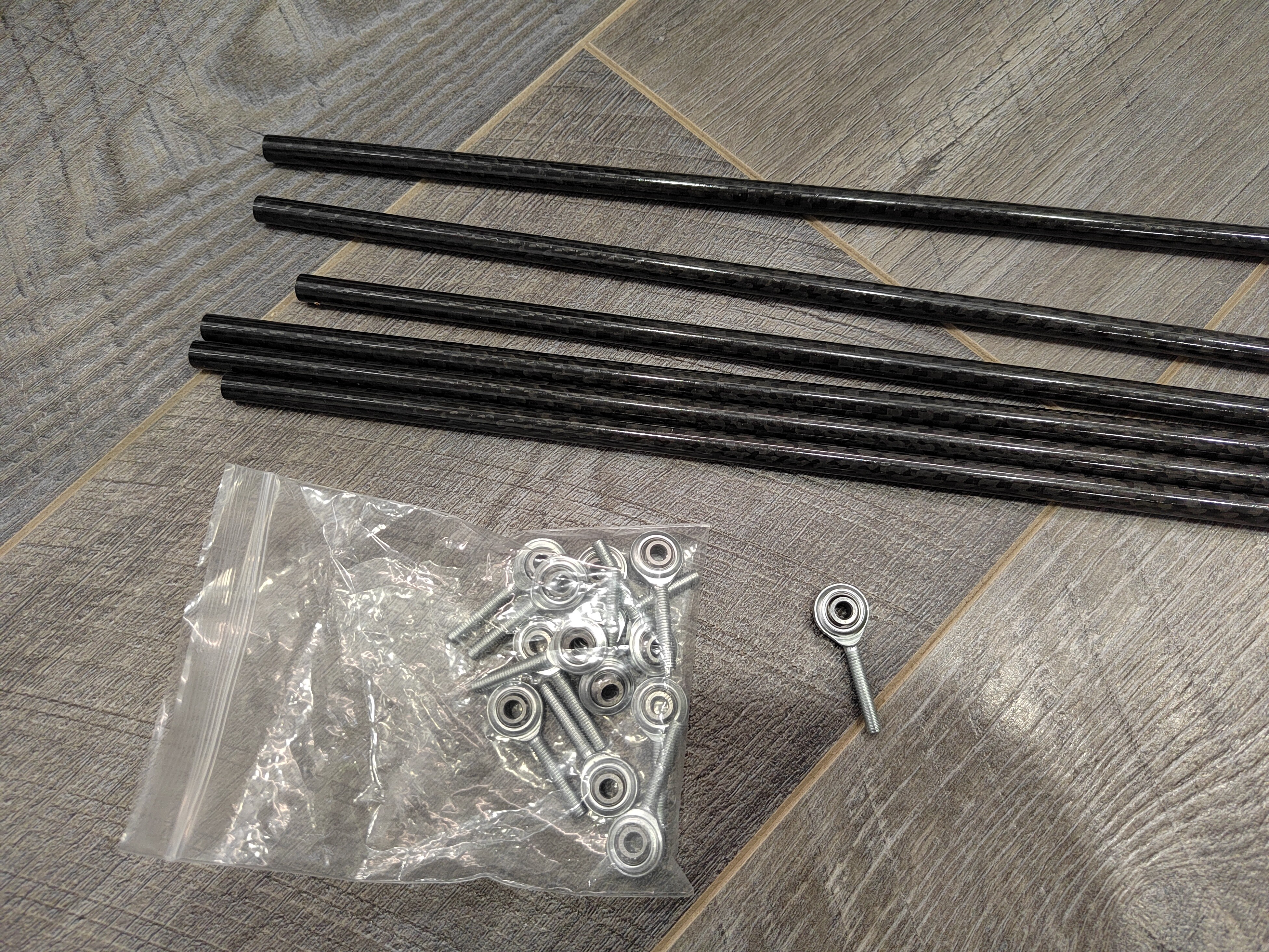

Задумал поменять тяги на своей дельте Tevo Little Monster т.к. родные достаточно жидкие (экструзионный (?) углепластик 6х4), плюс на рывках стал отчётливо стучать один из фишаев.
Поискал всякое в интернете, набрался мудрости касательно изготовления кондукторов для выравнивания и т.д. и решил не расклеивать старые, а изготовить новый комплект - мало ли, делаю первый раз, без одного из принтеров остаться не хотелось бы.
Заказал трубки 8х4 из намотанного карбона и 14шт фишаев там, где заказов было побольше.
И вроде всё хорошо, но решил еще почитать интернетов и нашел еще варианты:
1) фишаи с бронзовой вставкой https://aliexpress.ru/item/32848006291.html
2) фишаи пластиковые типа Traxxas 5347
Товарищи дельтаводы, поделитесь опытом. Плюсы, минусы, подводные камни того и другого.
