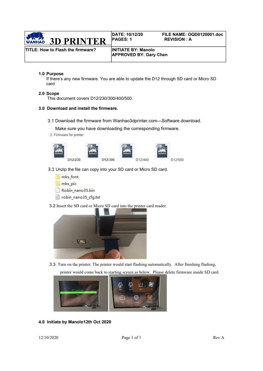

Взываю к экспертам! Wanhao D12 300
Приобрел на днях Wanhao Duplicator 12 300
Хороший, но не отличный двухэкструдерный аппарат. Много возьни из-за общего сопла. Но суть в другом.
Мой новый друг решил что он пока не вырос и выдает себя за младшую модель D12 230.
Область печати ограничена 230 мм. В слайсере Cura последней версии конечно же выставлен размер 300:300:400, который и должен быть.
Принтер при печати просто обрезает модель. Не печатает ту область, что выходит за рамки 230:230. По высоте пока не пробовал.
Помогите пожалуйста, кто чем может.
Wanhao D12 300
Cura 4.8
ПО установил по инструкции на официальном сайте.
