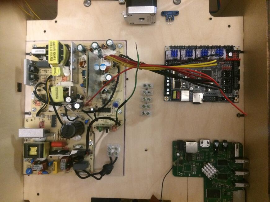

Друзья, приветствую.Помогите пожалуйста советом по оптимальной компоновке электроники на корпусе принтера, пока я еще не успел насверлить лишних отверстий и дырок. Как говорится одни мозги хорошо, а коллективный разум всегда лучше..))
Принтер Fribot MINI от уважаемого @3dmaniak
Сейчас я вижу компоновку электроники как-то так -
На фото внизу проем под экран, слева вверху (не в кадре) отверстие под вентилятор.
Слева две большие платы - это АТХ БП (большая плата сам БП, а чуть меньшая APFC от него же). Это весьма качественный БП от Delta. Он всего-то на 260W судя по маркировке, но это настоящие Ватт-ы и в свое время он легко тянул полностью нагруженный восьмиядерный Xeon с ATI Rx-580 в придачу.
Сейчас этот БП свободно тянет нагрев алюминиевого стола (12V) вместе со стеклом, вовсе при этом не греясь. Тем не менее, он уже прикручен прямо напротив отверстия вентилятора, потому что это единственное место в котором его можно разместить что бы он свободно обдувался и ничего не сверля в корпусе.
Между блоком питания и вентилятором (левей шаговика по Z) планирую разместить небольшую платку с внешним мосфетом стола. Она как раз в процессе изготовления. Мосфет вроде бы не греется но мало ли, пускай лучше на него дует поток воздуха...Стол и все остальное сейчас запитывается от 12V. Мне в принципе хватает скорости нагрева стола, со всеми потрохами (утеплитель, 4мм стекло и сам стол 3мм алюминий) он нагревается до сотни не более чем за 10мин. Но если вдруг захочется быстрее, то есть возможность выкрутить на БП еще вольт +6-10, чего уж точно мне хватит. Это я к тому, что никаких твердотелых реле для стола не планируется.
Сразу за шаговиком возможно будет расположена платка с 4мя реле для торможения (замыкания) обмоток двигателя по Z. Это что бы не падал стол, который на ремне. Только он у меня что-то и без того не падает, так что не уверен что она вообще там будет. Но место есть.
Справа вверху мозги - SKR 1.3, драйверами в направлении к тоннелям с проводкой. То есть как можно ближе к проводам, что бы далеко их не тянуть. По поводу охлада драйверов особо не заморачиваюсь, так как это TMC2209 и они совершенно холодные...
Плата справа в нижнем углу - это своеобразная замена малинки- валявшаяся без дела плата от Android-TV на четырехядерном процессоре RK3229, с гигом памяти, 4 USB, один юарт, сеть и вайфай и т.д.. Я на нее ставил линукс (армбиан и арч) и все отлично работало, даже медиацентр вполне себе крутил ютюб и прочее.. Планирую к ней подключить SKR по USB и управлять всем уже по сети через какой-то вебинтерфейс..
Кроме одного ЮСБ от "малинки" для подключения флешек наружу из портов что-то выводить я не планирую. USB будет подключен удлинителем, что бы не сверлить отверстий в корпусе. А может быть и отверстия просверлю, они как раз удобно расположены получаются..
Плата с линуксом расположена именно так - в углу впритык к передней панели - из-за имеющегося на ней infrared-приемника. Может быть просверлю небольшое отверстие и будет возможность рулить этим делом с помощью пульта...
Экран. К покупке планировался Bigtreetech TFT35(43) v3 но после возникновения идеи о прикручивании линукса с вебинтерфейсом я что-то уже не вижу в нем никакого смысла. Думаю что будет достаточно обыкновенного 12864, а если что-то нужно "сверх того" - в вебинтерфейс. В любом случае компоновка экрана однозначна и на фото его нет вовсе (нет распечатанного крепления).
Питание разводится на небольшую колодку (на фото по центру, слева от БП) - 2+2 земля (минус), 2+2 +12V, и один +5V дежурки (которое есть всегда). Никаких реле для управления питанием больше не планируется, PS_ON будет реализован через АТХ БП, сигнал сначала буду брать от SKR, а после доведения до ума платы с линуксом возможно как-то заведу от нее включение принтера, а саму плату запитаю от дежурки...
Ну, вроде бы все.. Извините за многобукав, но я сейчас весьма нуждаюсь в толковых советах - правильно ли я все делаю или может быть чего-то не догоняю где-то? Может быть где-то что-то нужно перевернуть/переместить..? Буду вам весьма признателен за любые советы, соображения. Это мой первый 3D-принтер, да и вообще принтерами я начал интересоваться не более как пару месяцев тому, потому весьма в них (советах) нуждаюсь..
