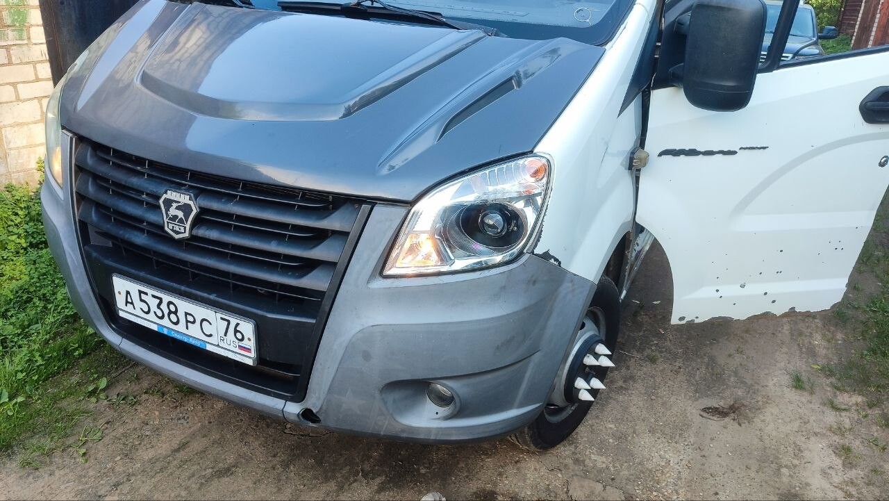

Приветствую всех мастеров ретрофита и любителей качественного автосвета!Штатный свет на автомобилях семейства ГАЗ часто оставляет желать лучшего. Самый эффективный способ кардинально улучшить видимость ночью — это установка современных 3-дюймовых Bi-LED модулей. Однако главная головная боль при такой переделке — как аккуратно, надежно и ровно закрепить тяжелую линзу внутри фары, не уничтожив при этом родной пластик.Чтобы решить эту задачу, я с нуля разработал, напечатал и полностью протестировал на реальном автомобиле кастомный переходной отражатель-моноблок под 3-дюймовую линзу.

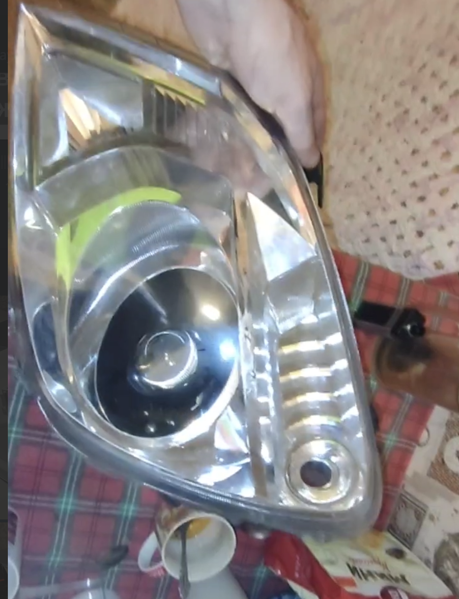

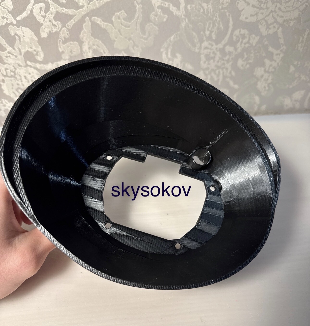

🛠 Особенности конструкции и преимущества:Простая установка («вместо штатного»): Это полноценный моноблок. Вы полностью извлекаете заводской элемент секции ближнего света, а на его место в корпус фары защелкивается напечатанная деталь с уже смонтированной линзой. Никакого сквозного пиления родного отражателя.Идеальный горизонт без подгонки: На обратной стороне маски полностью повторено заводское посадочное место (цоколь) с направляющими пазами («Верх / Низ»). Линза позиционируется строго по заводской оси, что исключает завалы светотеневой границы (СТГ) при сборке.Сохранение электрокорректора и регулировок: Отражатель спроектирован с точным сохранением всех четырех штатных точек крепления. Новая конструкция полностью сохраняет работоспособность ручной регулировки фар и заводского электрокорректора — свет будет штатно настраиваться из салона автомобиля.Проверенный вылет: Габариты детали и вылет хвостовика (по прижимному кольцу) рассчитаны так, что модуль не упирается в маску спереди и позволяет без проблем закрыть заднюю защитную крышку блок-фары.

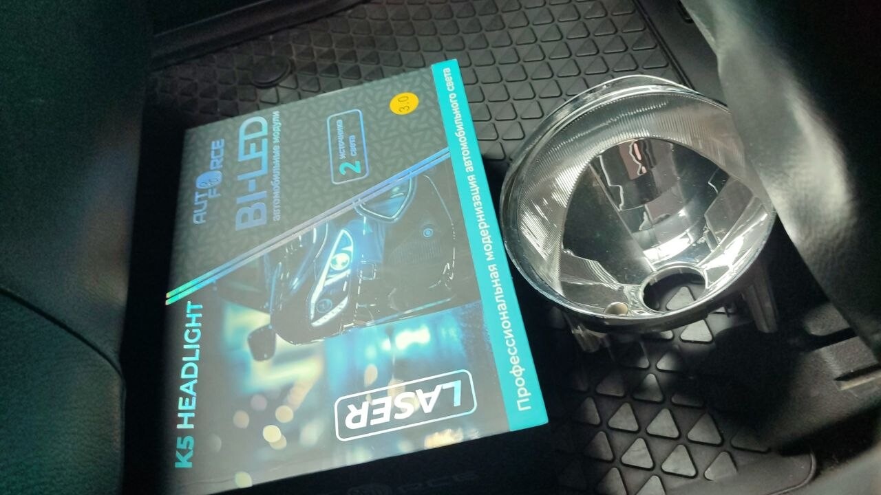

🚘 Совместимость с автомобилями:Газель Бизнес (ГАЗ-3302 и модификации, выпускающиеся с 2010 года).Соболь Бизнес / Баргузин (с раздельной оптикой аналогичных годов выпуска).Газель Next (Важно!): Модель подойдет только в том случае, если на машине сделан популярный тюнинг — установлен кастомный передний пластик (капот, бампер) и блок-фары от Газель Бизнес. На стандартные заводские «каплевидные» фары Next модель не встанет!Совместимость с линзами: Модель идеально подогнана под двухчиповые лазерные Bi-LED модули AutoForce K5 Laser 3.0", а также подходит для любых светодиодных модулей с аналогичной геометрией крепежа.
🖨 Рекомендации по 3D-печати:Внутри фары от солнца и нагрева модулей температура может быть высокой. Использовать обычный PLA или PETG пластик категорически запрещено — деталь быстро «поплывет».Материал: Печатать строго термостойкими пластиками — ABS, ASA или Поликарбонат (PC).Заполнение (Infill): от 70% до 90% для жесткости конструкции под весом линзы.Стенки: не менее 3–4 периметров.
