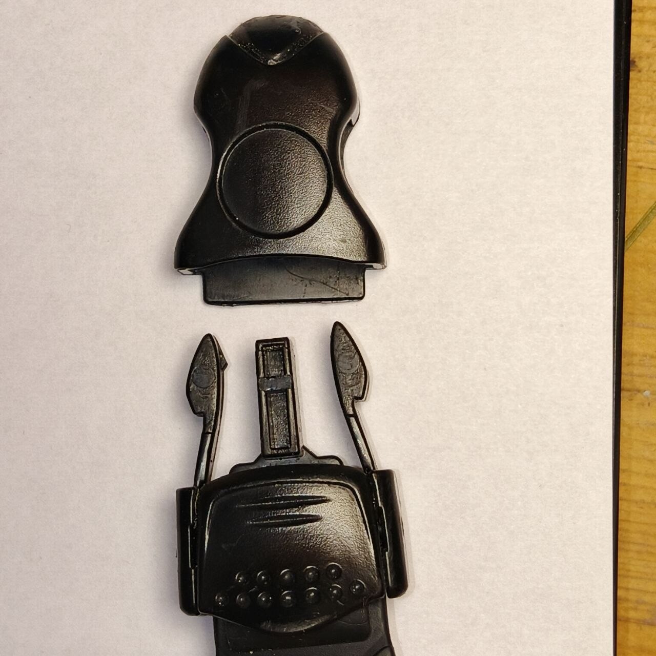

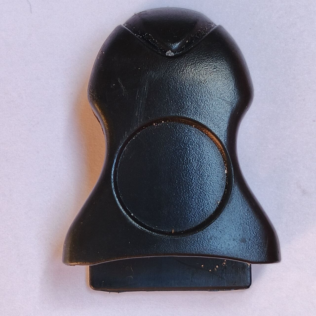

Вот виновник торжества — тот самый корпус-«туфелька», который нам предстоит повторить:
А чтобы было понятно, как он работает, вот он же рядом с ответной частью — пружинной защёлкой с зубчатой планкой ремешка:
Корпус (верхняя деталь) — это полый колпак с пазом в дне; защёлка с двумя «ушами» (нижняя деталь) вставляется внутрь него и фиксируется. Нас интересует именно корпус — защёлку оставляем как есть.

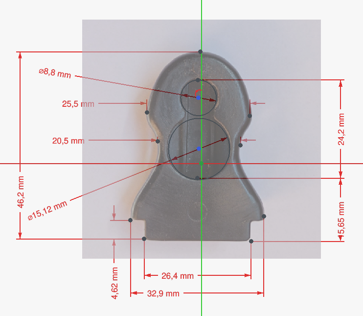

Вид снизу — самый богатый на размеры. Здесь видно главную особенность детали: сквозной замочный паз в форме «восьмёрки» (через него корпус надевается на грибковый штырь на ласте и сдвигается до фиксации):
Что мы отсюда сняли:
| Что | Размер |
| Полная длина | 46,2 мм |
| Макс. ширина (широкие «плечи») | 33,4 мм |
| Ширина в талии | 20,5 мм |
| Ширина язычка | 26,4 мм |
| Большое отверстие паза | ø 15,12 мм |
Малое отверстие паза | ø 8,8 мм |

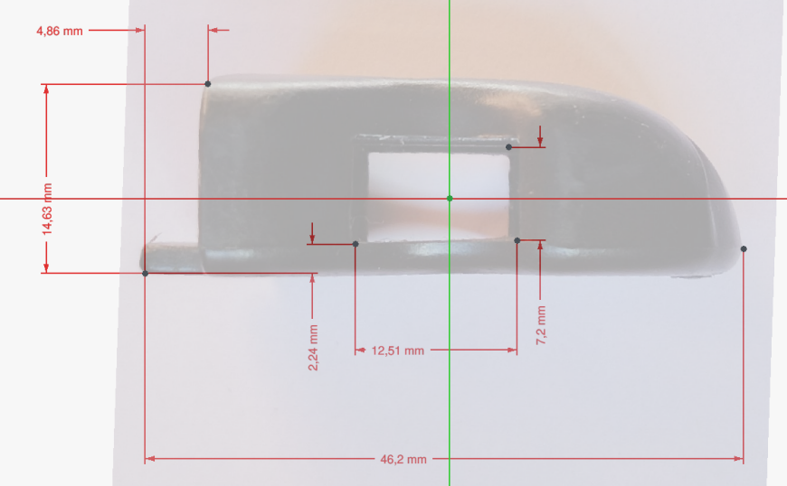

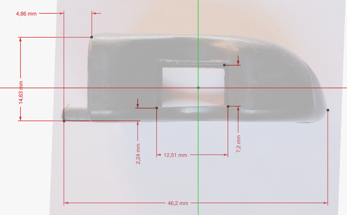

И вид сбоку — он даёт профиль высоты и положение бокового окна под «ухо» защёлки:
💡 Правило, которое спасает нервы: замеры — это закон, их не трогаем. Всё, что не удалось померить (скругления, радиусы фасок), выносим в отдельные> «параметры формы» и подбираем уже их. Так подгонка формы никогда случайно не испортит выверенные габариты.

Дальше — огранка купола по высоте. Боковой профиль (как на размеченном фото) я задаю просто списком точек `[X, Z]`, делаю из него призму поперёк детали и пересекаю с выдавленным планом. Пересечение двух тел и даёт плавно заваливающийся купол:
PROFILE_OUT = [[0,0],[0,12.5],[10,13.4],[20,14.2],[28,H],
[34,14.5],[40,13.5],[43.5,10.5],[45.5,6],[46.2,2.2],[46.2,0]];

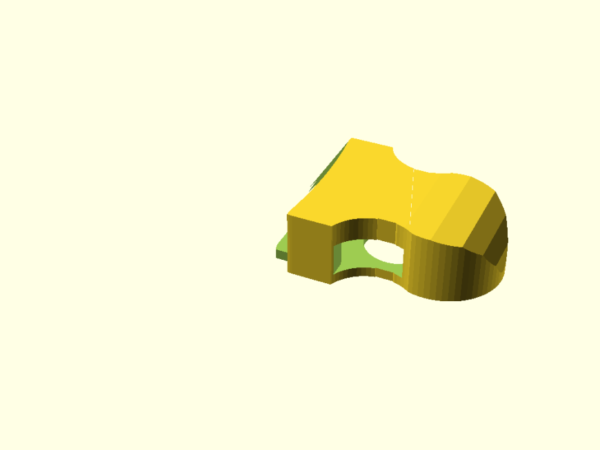

Рендер из OpenSCAD после всех итераций (виден боковой профиль купола, талия иокно под ухо защёлки):

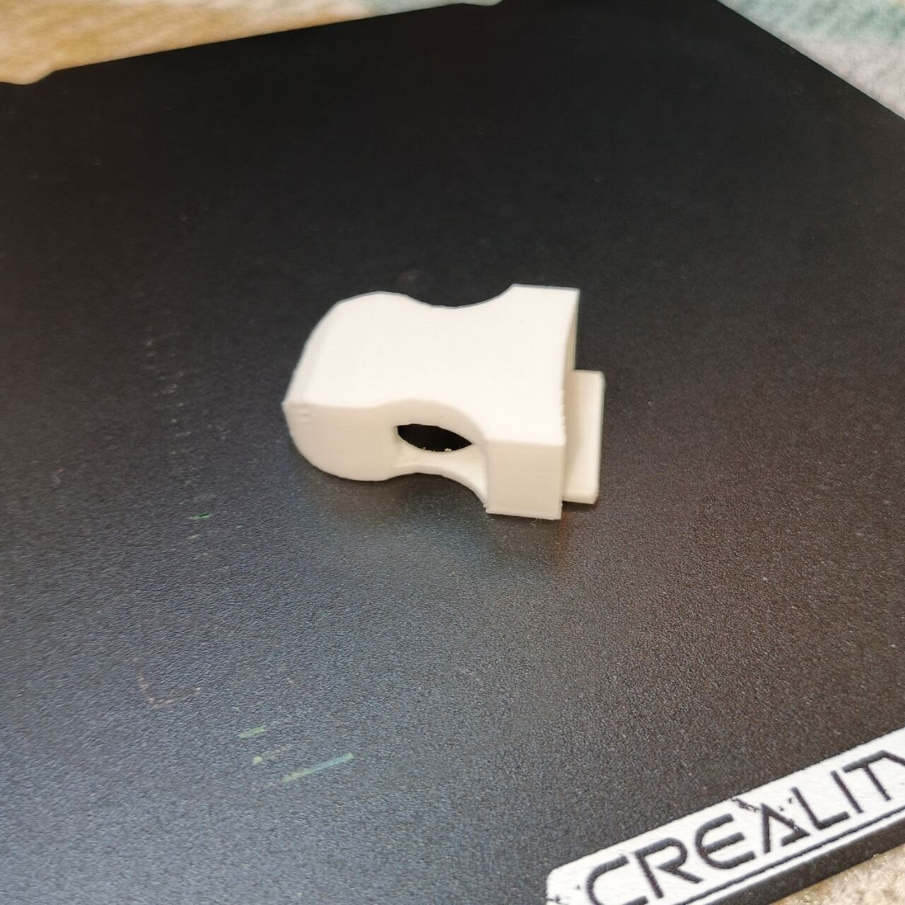

Когда bbox сошёлся, а пара уточнений по новым фото встала на место (плоский верх крышки на полную высоту, дуговой вырез передней кромки и ширина полости в зоне боковых окон) — форма была готова к печати. Печатал на Creality, обычный PLA, без поддержек: деталь почти самонесущая, и паз, и окно нормально перекрываются на весу.
Вот она, свежая, прямо со стола принтера:
Видно всё главное: сквозной паз-«восьмёрка» в дне, боковое окно под «ухо» защёлки и плоскую крышку с тем самым дуговым вырезом передней кромки — ровно как на замерах.

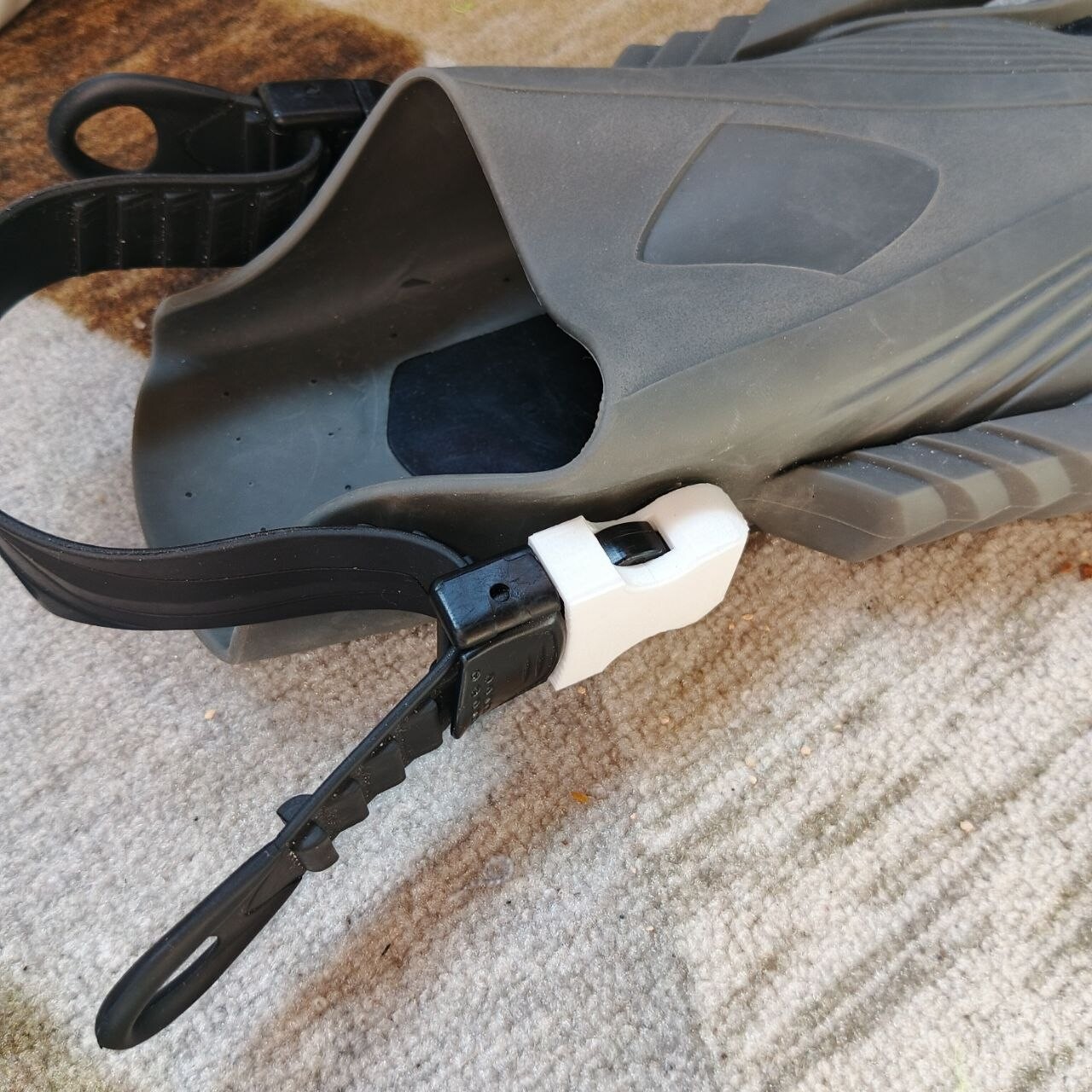

И финальная проверка — деталь на штатном месте: надевается на грибок ласты, принимает пружинную защёлку с зубчатым ремешком и держит. Ремешок регулируется, защёлка щёлкает:
Копеечная фитюлька повторена, ласта снова в строю — и теперь, если что, печатается за вечер из остатков филамента.
