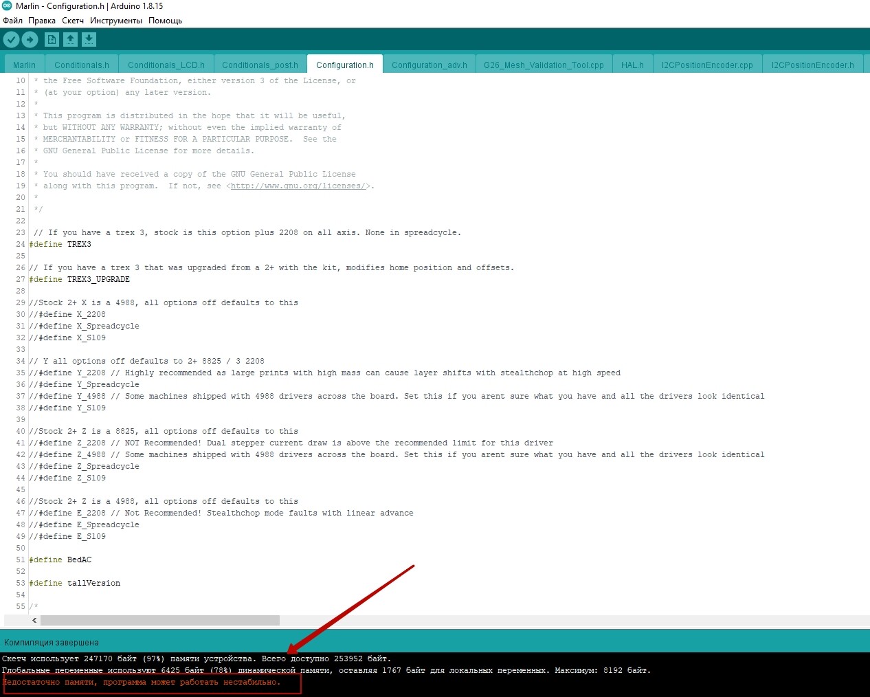

Вопрос дилетанта.
Разбираюсь, тут с новым приобретением из Китая. С самого начала принтер ведёт себя не стабильно- то автоматическое выравнивание собьётся, то вообще printer halted без причины выдаст...Запросил у продавца прошивку, подправил чуть механику в настройках. Запустил в marline проверку конфигурации и появилось такое сообщение. Подскажите, это может влиять на заскоки принтера? Если да, то что делать? Продавца душить, или как- то можно самому этот вопрос решить? Если кто может популярно, на пальцах разъяснить- буду ОЧЕНЬ признателен.
