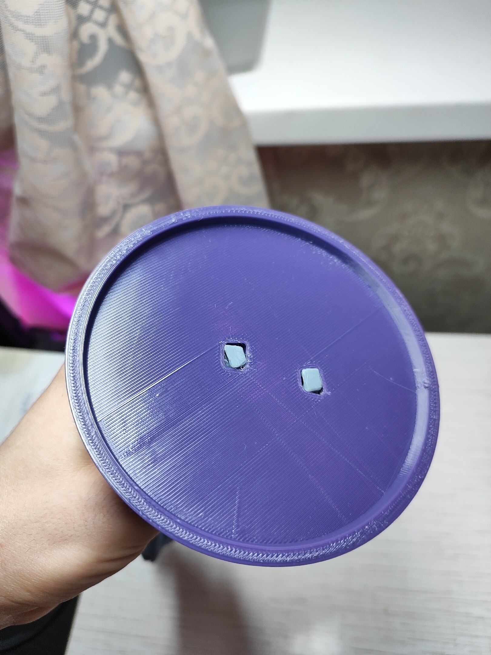

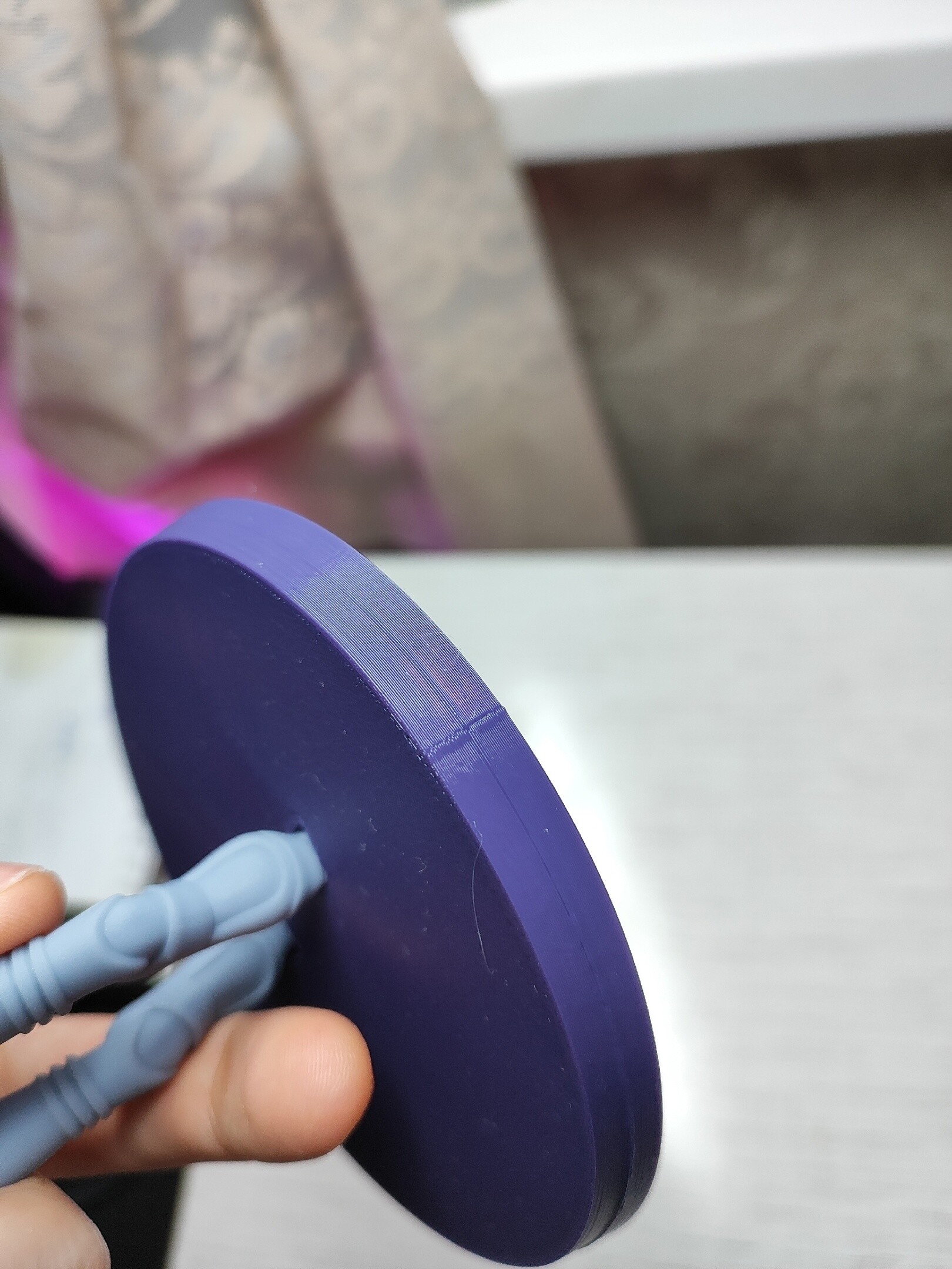

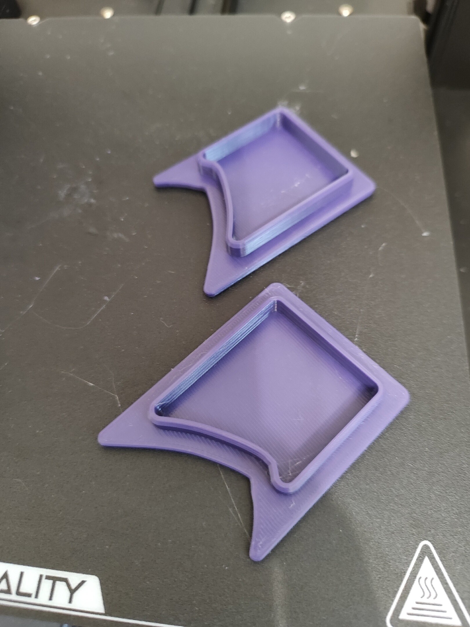

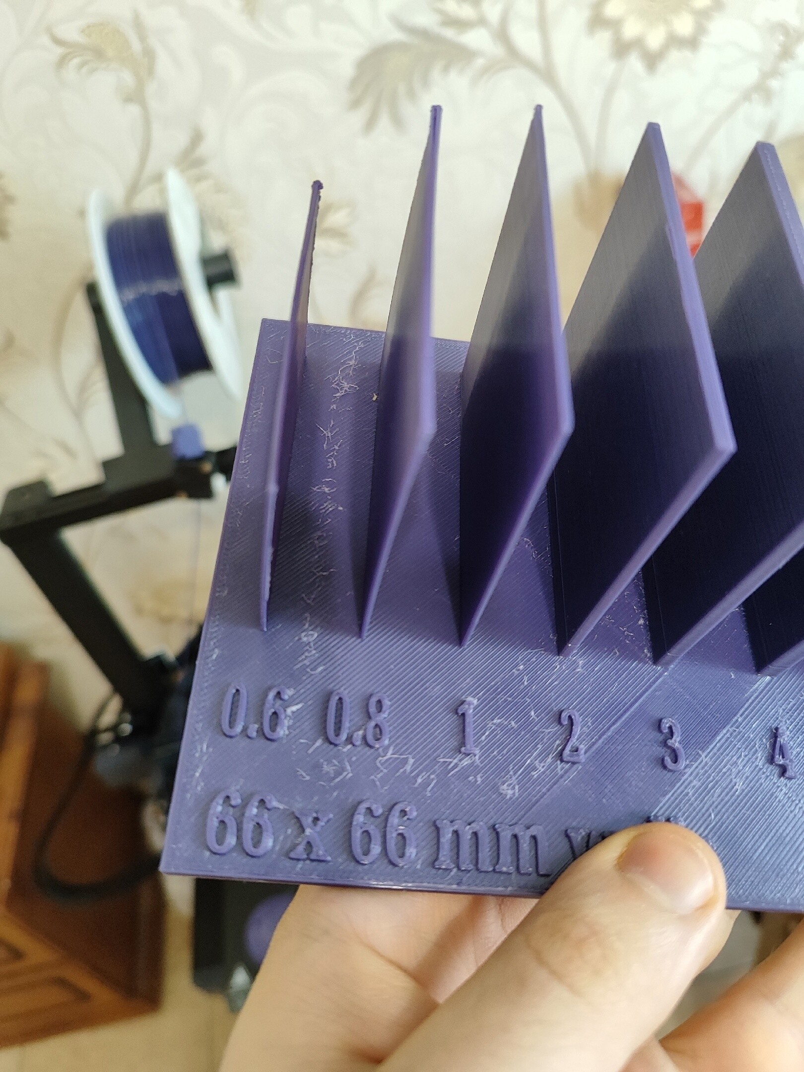

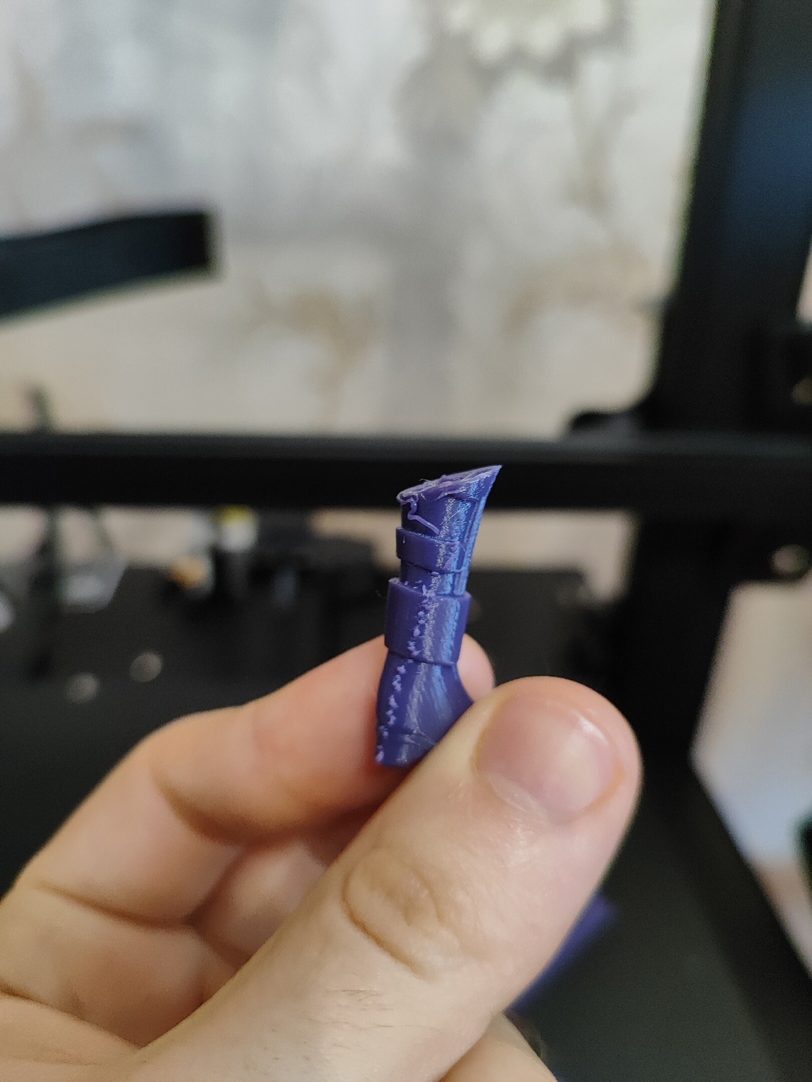

Всем привет, на днях стал счастливым обладателем принтера Creality Ender-3 S1. Собрал, настроил, откалибровал, запустил тест печать с флешки заводским PLA пластиком - всё шикарно. Скачал Cura, изучил, сделал свою модель, запустил - всё шикарно. И вот мне приехал PetG от SkyTech, поставил рекомендуемые производителем настройки: слой - 0.2 мм, сопло - 245, стол - 70, скорость - 60, обдув - 0 %,. Напечаталось +- нормально, но слышал периодически скрежет, вот результат :Волосы и скрежет при печатиВолосы и скрежет при печатиВолосы и скрежет при печатиВолосы и скрежет при печати

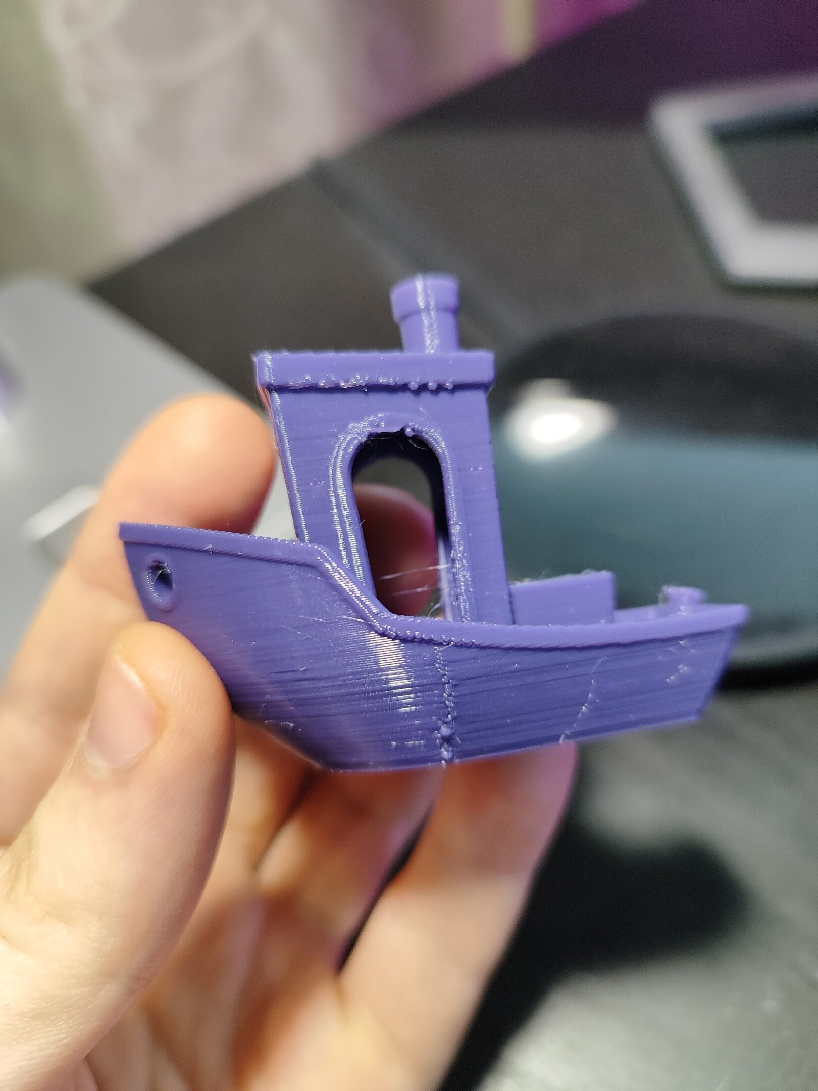

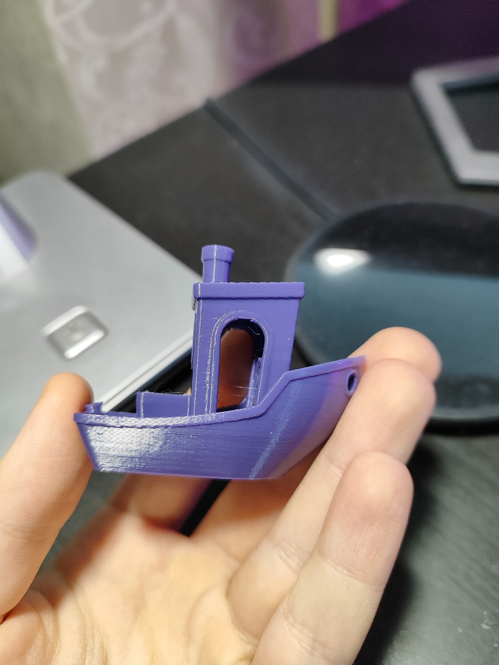

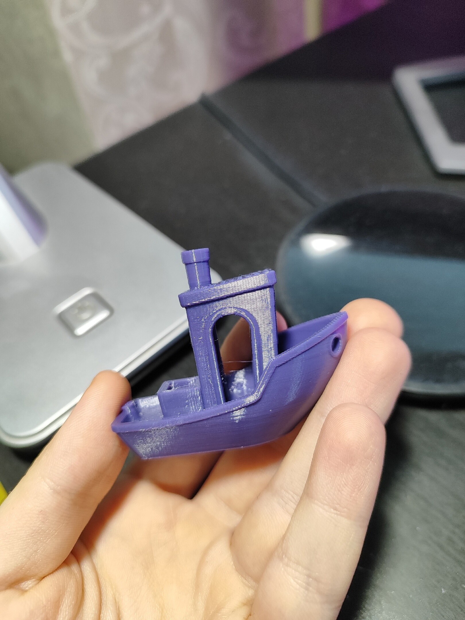

Мне очень не понравился данный скрежет, он был достаточно громким, изучив вопрос, понял, что настроить стол нужно на горячую, переоткалибровав стол и поменяв некоторые настройки напечатал тестовый кораблик который мне ОЧЕНЬ понравился, скрежет пропал, единственное ,что было не так это наплыв на шве, но его смог убрать настройкой ретракта перед переходом на новый слой в Cura. (на фото кораблик ещё с наплывом) Настройки: слой - 0.2 мм, сопло - 235, стол - 80, скорость - 60, обдув - 50 %, ретракт - 1.5мм на скорости 45 мм/с.Волосы и скрежет при печатиВолосы и скрежет при печатиВолосы и скрежет при печати

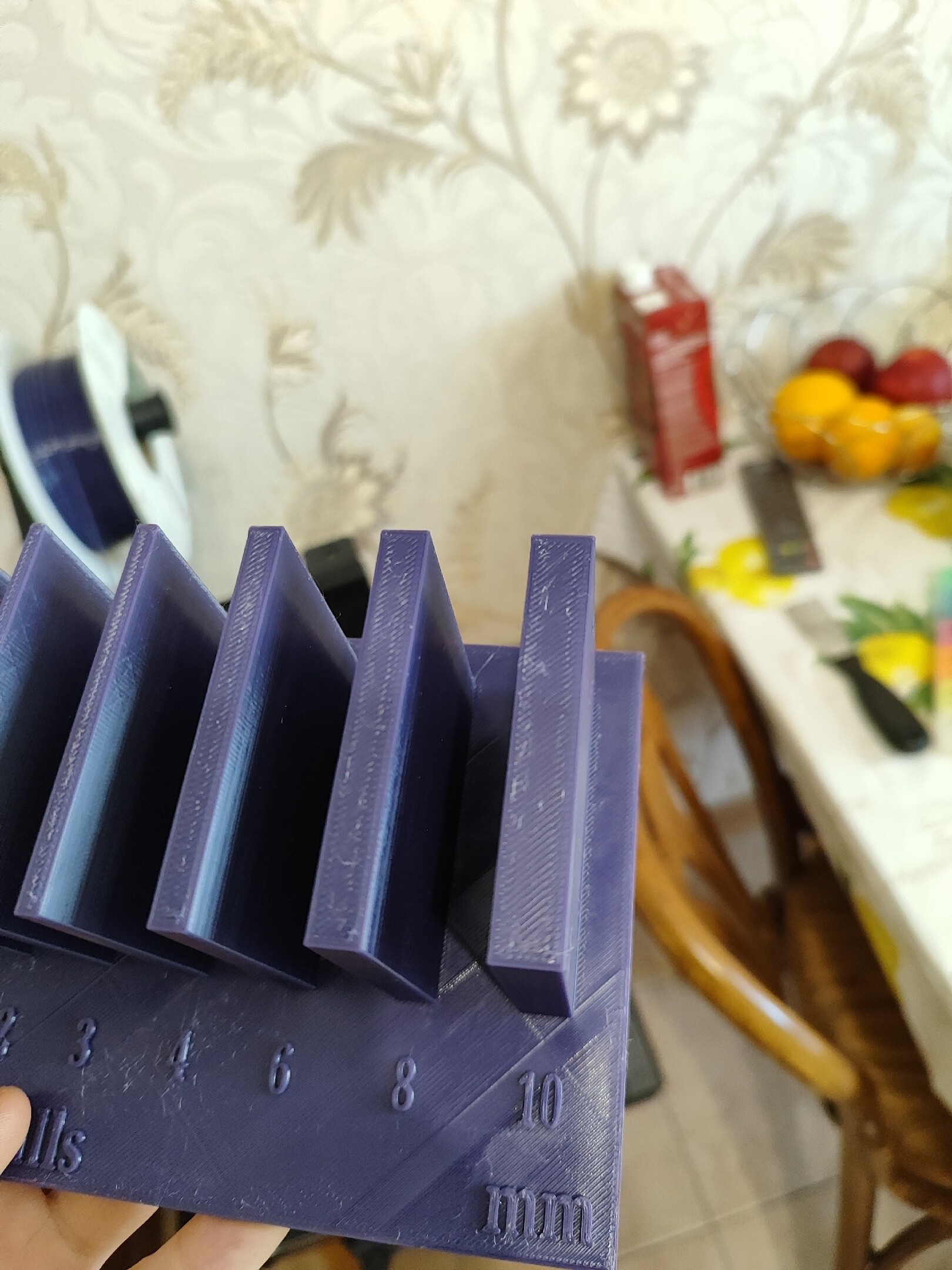

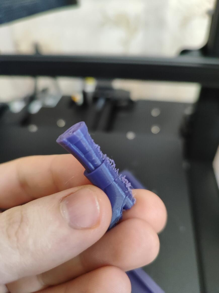

Поняв, что данные настройки мне нравятся запустил большую модель на печать и встретил при печати 2 небольшие проблемы:
1. Появились волосики на слоях в левой части детали.
2. На слоях примерно с 4-5 см от стола снова появился небольшой звук царапанья и как я понял не только сопло, но и часть кулера цепляет уже напечатанные слои
Но в целом деталь вышла неплохой учитывая её масштабы.

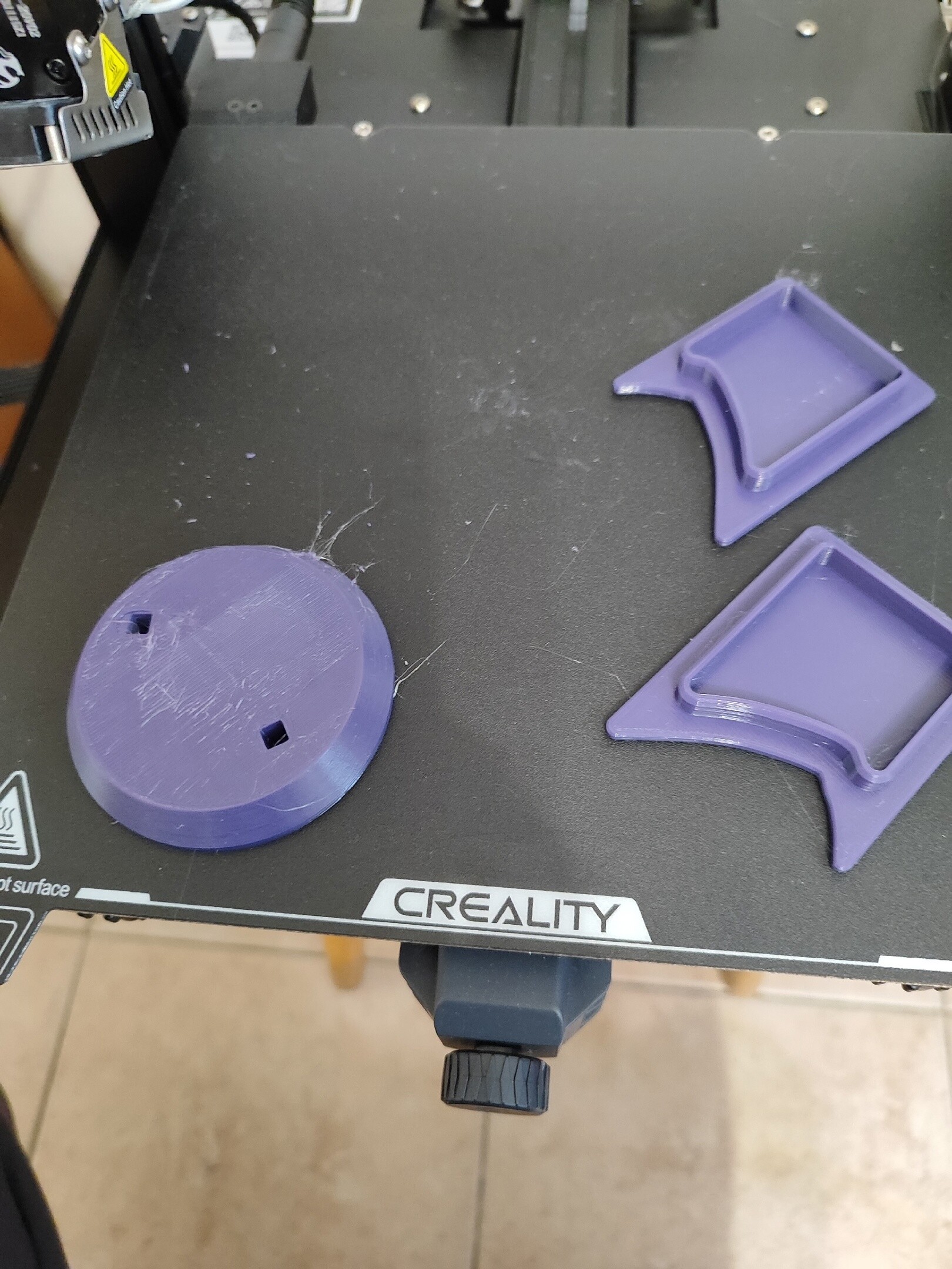

В качестве эксперимента решил опробовать печать в 100 микрон и посмотреть что получиться и тут всё стало совсем запутанно.
Включил печать подобрав такие настройки: слой - 0.1 мм, сопло - 235, стол - 85, скорость - 50, обдув - 50 %, ретракт - 2 мм на скорости 45 мм/с.

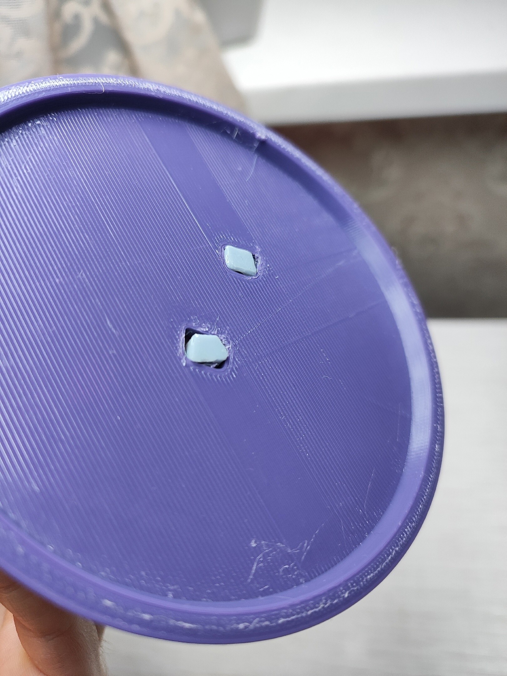

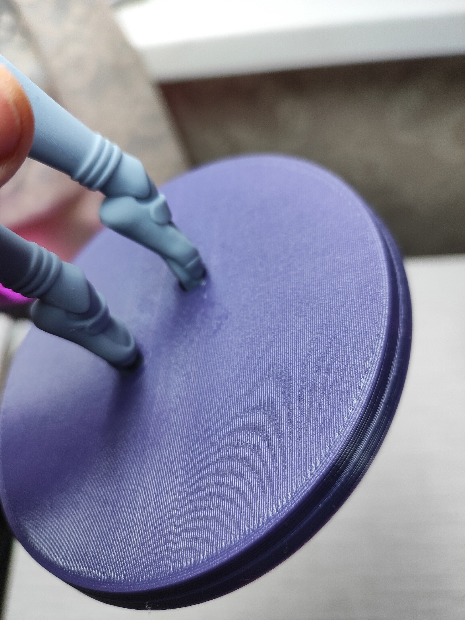

В итоге получил следующее: правые детали получились ПРОСТО ВЕЛИКОЛЕПНО, нет НИКАКИХ косяков, а вот подставка слева и фигурка (была по центру стола) не так порадовали. после первого слоя подставка каждый слой делала паутинку как на фото. Пытался убирать поток, делал его 80 и 90, при 80 была недоэкструзия по всем изделиям на столе, при 90 подставка +- нормально печаталась, а вот правые детали были как решето, в итоге вернул на 100. Через примерно 3 см от стола сопло начало снова шоркать, а ещё через 1 см уронил деталь и на этом печать я остановил. Сопли на швах ноги фигурки я так понимаю это излишки от лишнего пластика, а не проблема ретракта, потому что их можно сковырнуть ногтём и под ними ровненький шов.
И вот собственно чего я не могу понять, у меня стол кривой (стол перед началом печати отрегулировал и выровнял практически в ноль по всем углам ,проверил датчиком автоуровня, поэтому даже понять не могу как он может кривить) или настройки не те? В чём ещё может быть проблема?

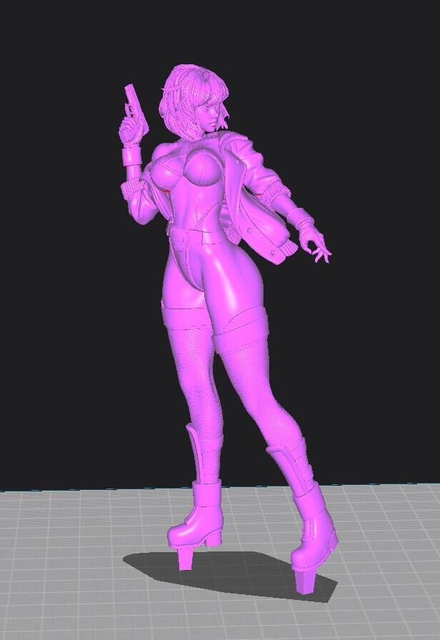

Вопрос к тем кто печатает фигурки по поводу печати подобных моделей, как их стоит печатать вертикально или горизонтально? Какие поддержки и как лучше ставить? Спрашиваю по сколько пяточки на которых стоит фигурка сорвало (возможно тоже соплом задело) и не знаю, мазать клеем, ставить поддержки дополнительные снизу или печать в другой ориентации. Ваши советы и опыт мне бы очень пригодились.
