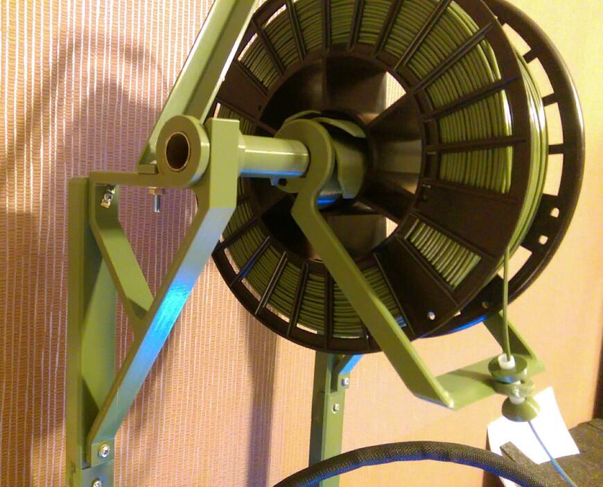

Катушечный монстр - помощник или моя система подачи филамента
Обычно печатаю достаточно большие детали из PETG - часов так по 8-16. Следить за процессом печати некогда, наблюдаю только первые полчаса. Изначально катушка крепилась за принтером, филамент шел по тефлоновой трубке до самого директа. Переделал крепление на боковое, но тоже с трубкой. Так печатал больше года. Устраивало все, кроме размотки некоторых переполненных катушек. Следить за сбросом витков было неудобно и я установил катушку над принтером, убрав тефлоновую трубку вообще. Цель была проста – печатать гибкими пластиками так, чтоб они не натягивались в трубке, а подавались сразу сверху. Но так как в основном печатаю PETG, верхняя подача создала ряд проблем. Во первых, витки соскакивали с катушки при движении каретки, а во вторых – при ослаблении натяжения. Сначала для натяжения делал прижим и это помогало, а снизу катушки – центрирующую направляющую.
Со временем понял, как ведёт себя пружинный филамент при размотке и сделал окончательный вариант подвеса катушек. В нем две главные детали: нижняя направляющая филамента без его перелома при натяжении и верхняя направляющая, которая не даёт соскочить витку при его ослаблении. Причем нижняя деталь своим весом выбирает слабину, а катушку подтормаживает часть филамента, натянутого между нижней и верхней направляющей.
Многократная печать подтвердила правильность моего решения: даже на переполненных катушках витки не соскакивают.
Система разбирается очень быстро: сверху разрезная втулка из тефлоновой трубки, нижняя часть съёмная. Катушка – на универсальной втулке под внутренний диаметр катушек 50-54 мм.
Так как детали рисовал и печатал в свободное от работы принтера время, подгонял по месту напильником, чтоб не делать новые версии. Но так и прижилось. Поэтому показываю как есть.
Да, можно было сделать как у всех, но мне надо надежно, а не проще. У каждого свой опыт и свои системы, которые каждого устраивают.
