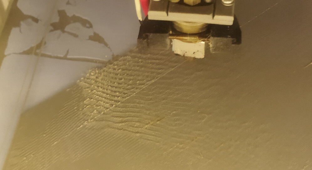

Дефект первого слоя.
Приветствую всех. Хотелось бы узнать ваше мнение о таком дефекте первого слоя, периодически появляющемся на больших площадях печати. АБС+ , 250, 105, термобокс -53 градуса внутри, без обдува. Полоса филамента сразу вслед за соплом встает на ребро....
Проблему решил совершенно неправильным путем, просто пинцетом, верхней частью, прижимаю поднимающуюся дорожку сразу вслед соплу, и все замечательно. Сами понимаете это совсем не айс, стоять почти час с рукой внутри принтера и вести пинцет за соплом... Кстати, на фотке забавная ситуация, во время печати вырубился свет (деревня все ж) и естественно, печать встала под поток моих литературных выражений. Когда свет появился, я тиснул на кнопу "возобновить печать" будучи абсолютно уверенным, что получу в ответ гриб "отсосиновик", но принтер начал заполнение по новой. без подачи филамента. Увы, чуда не произошло ибо в хотэнде застыла пробка. Короче. в прцессе прочистки сломал биметалл и пришлось заменить весь хотенд с водянкой, благо был запасной, с обычным термобарьером...
