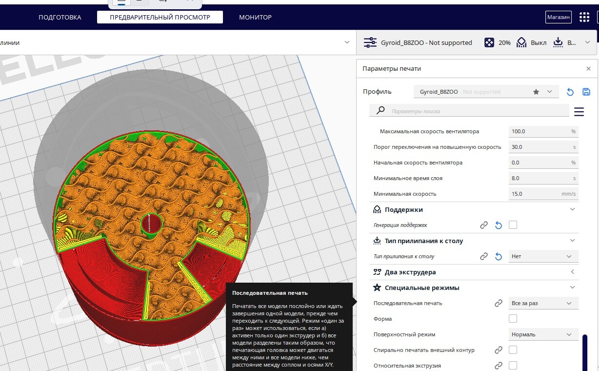

Есть деталь - цилиндр диаметром 90 мм со спиральными канавками различной ширины и глубины. Местами глубина составляет 22 мм при ширине всего 6 мм - выковырять такую поддержку весьма непросто. Придумал прошить деталь двумя тонкостенными цилиндрическими оболочками - вот так

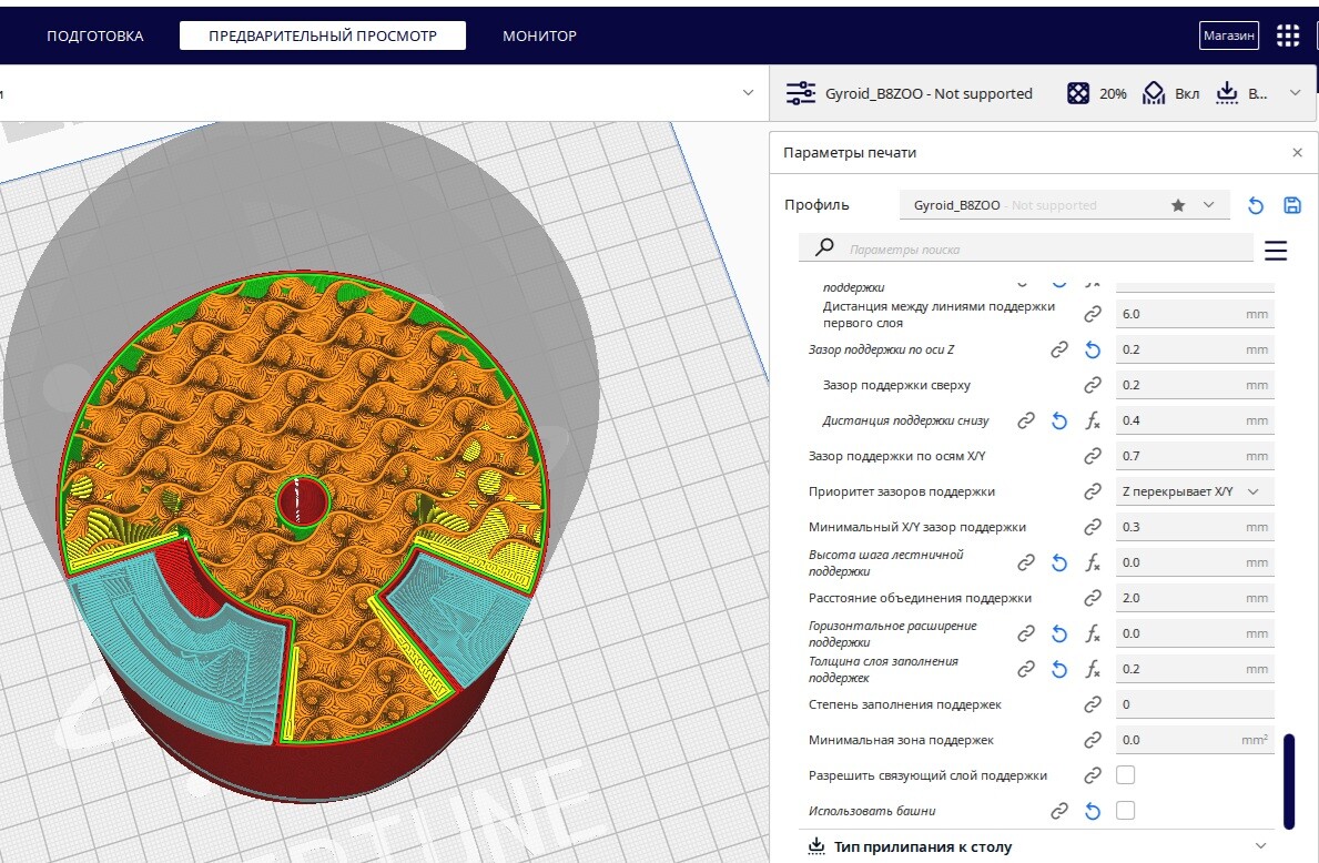

Качество печати хорошее, но цилиндрические оболочки составляют единое целое с деталью, вырезать их и зашлифовывать следы тоже занимает немало времени. Тут вспомнил о сушествовании концентрических поддержек: если применить их вместо цилиндрических оболочек, то удаляться они будут легко и просто. Такой шаблон поддержек есть только в Cura, но при попытке применить их слайсер рисует связующий слой, который мне совсем не нужен, притом что галка Разрешить связующий слой снята.
Возможно я что-то недопонимаю или не так делаю. Если кто знает - подскажите пожалуйста как избавиться от связующего слоя?
