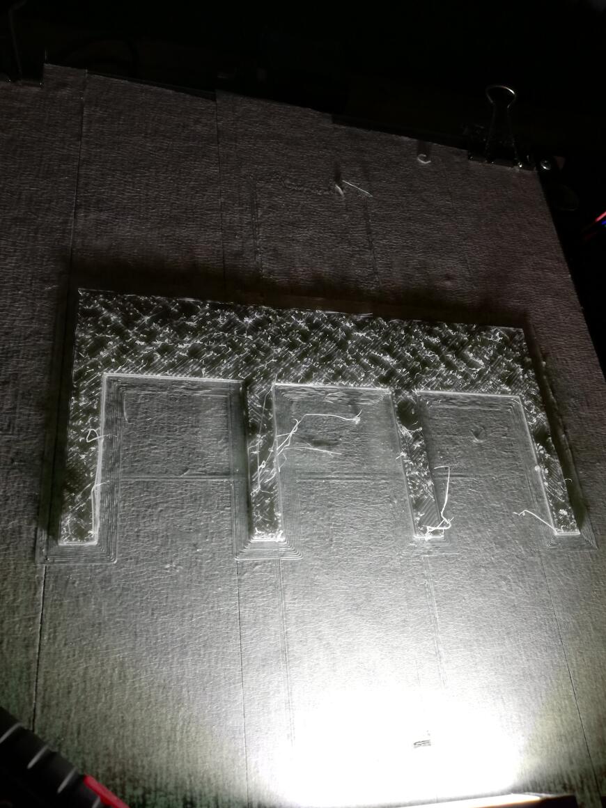

"волосатая и прыщавая" печать.
На форуме я новичок и мб пишу не туда, но все же :
Принтер работал, все было нормально, потом я решил сменить пруток и тут понеслась...
Делал это и раньше, печатать была отличная, а после последней смены началась свистопляска с пропусками, задирками итп (фото приложу).
Гуглил, читал, ремни проверял. По ремнями - натяжка ок.
Грешил на стол, что не прилипает, но нет, все липнет, как надо. В итоге, полез в экструдер.
В нем разболталось крепление на участке сочленения термобарьера и тефлонлвой трубки. Также, был зазор между соплом и вышеуказанным термобарьером.
Всё собрал, но испытать не успел. В ближайшее время это сделаю.
Что скажете, в этом дело было или что то ещё проверить?
