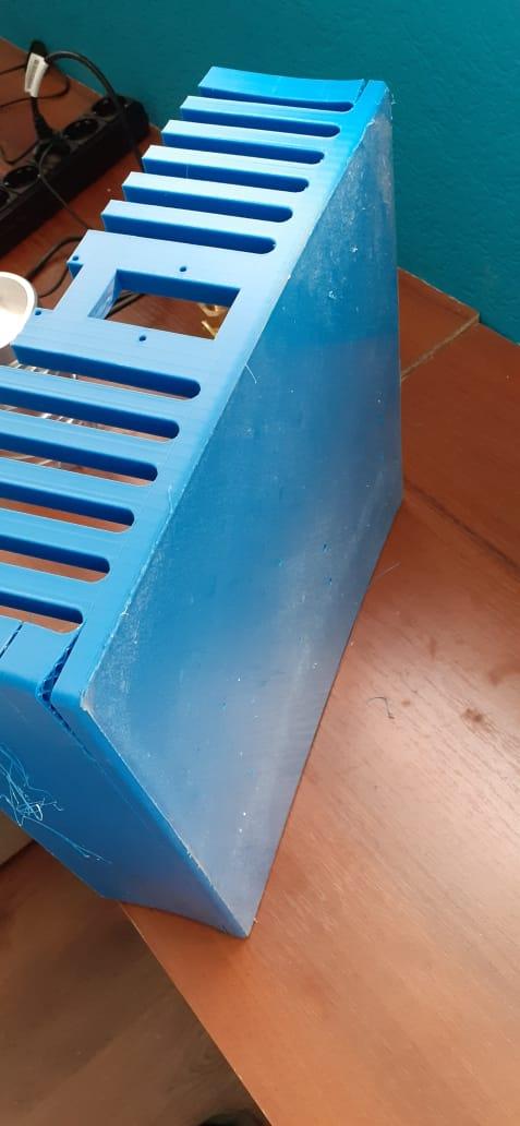

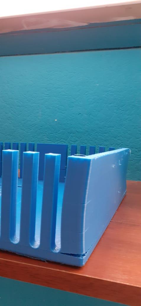

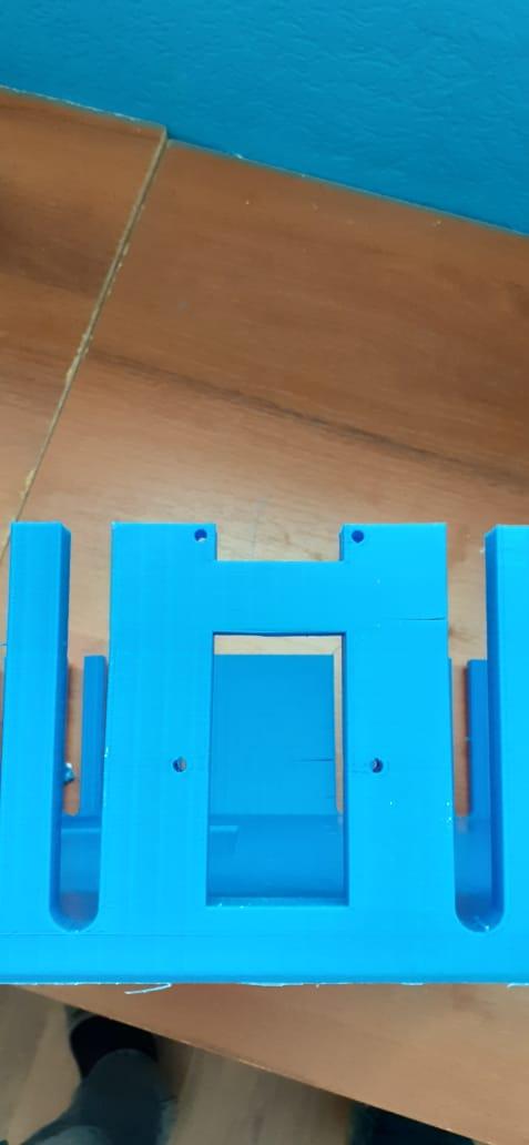

На работе передо мной стоит задача напечатать корпус внушительных размеров (330х330х180). Периодически всплывает вопрос адгезии.У такой крупной детали часто заворачивает края и углы. Но это раз через раз выходит победить. Придумали способ нанесения смеси ABS+ацетон пульверизатором на стол. Показывает он себя хорошо, но не идеально, заворачивания периодически появляются.
Главной же проблем и моей головной болью стали ТРЕЩИНЫ. Как их победить,я честно говоря не в курсе. Пластик ABS фирмы BESTFILAMENT.Параметры печати:
- температура сопла 245 градусов;
- стол 100 градусов;
- обдув выключен, соорудил короб от сквозняков;
- толщина стенки 1.6, заполнение 20% (мало, но проблема в том, что даже на этом пресете печатает 3 суток из-за маленького диаметра сопла=0.4);
- скорость не более 60 мм/c;
Рвет именно по углам .Я конечно понимаю ,что углы- концентратор напряжения,но тут особо скругления не сделаешь.
Советы в духе "тут нужен принтер за 300 к " не предлагать, у меня такой возможности нет. Хотя бы какой нибудь способ минимизировать трещины,а дальше постобработкой доделаю. СПАСИБО!!!
