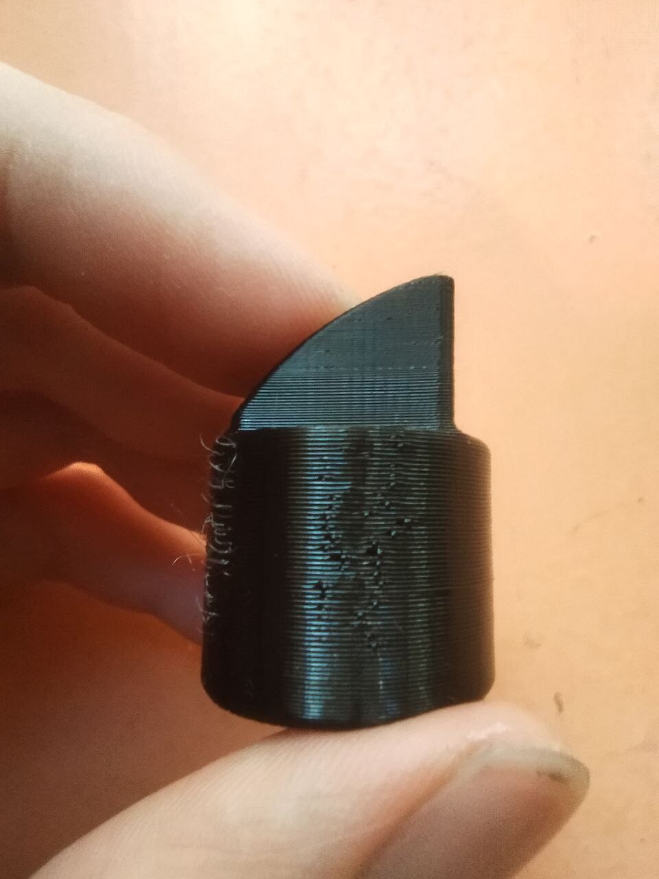

Не уверен, что кто-то сможет помочь, но услышать ответ, почему так происходит, хотелось бы.

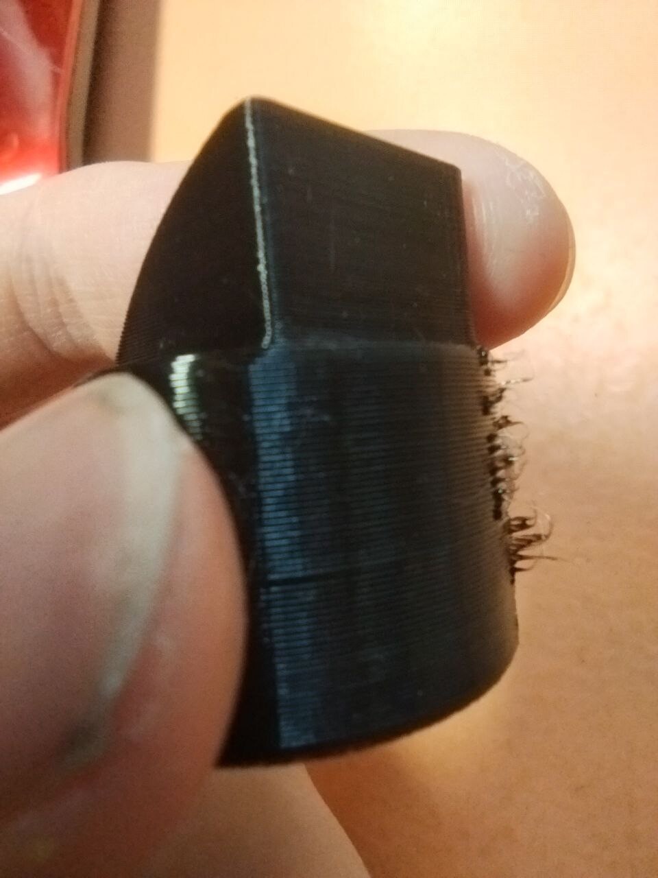

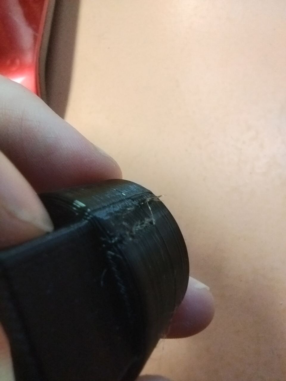

От формы модели зависит количество сопле и качество печати. В общем, какие-то модели печатались отлично, какие-то печатались с дефектами.
Сначала печатал даже без калибровки откатов, параметры почти все, как у petg. Филамент TPU72D от wan plast. Параметры печати скорость 30 мм/с, откаты 0.5 мм, 25 мм/с. Шов острейший угол, интел. привязка.
Фото печати сначала:
TPU72D количество соплей зависит от формы модели.

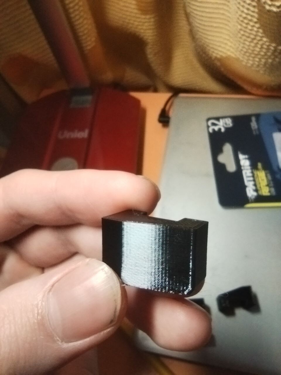

Заметьте, никаких прыщей, капель на этих деталей нет.

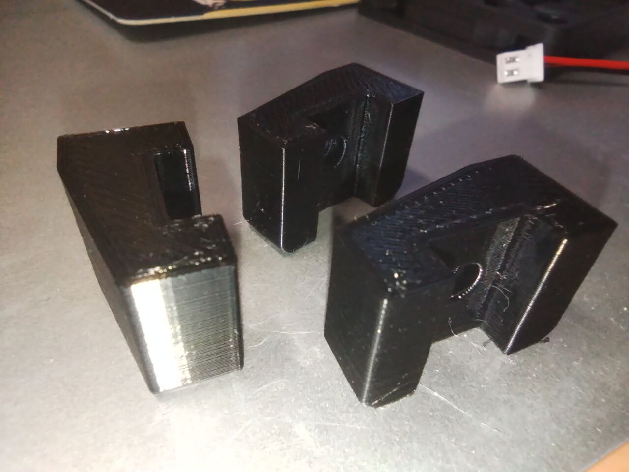

Печать других деталей с теми же параметрами (ничего не менял)

Шов на этой модели располагается не ровно, а змейкой что ли (вид в слайсере). В чем отличие этих моделей? Первые имеют острые углы, у вторых углов нет, везде скругление.

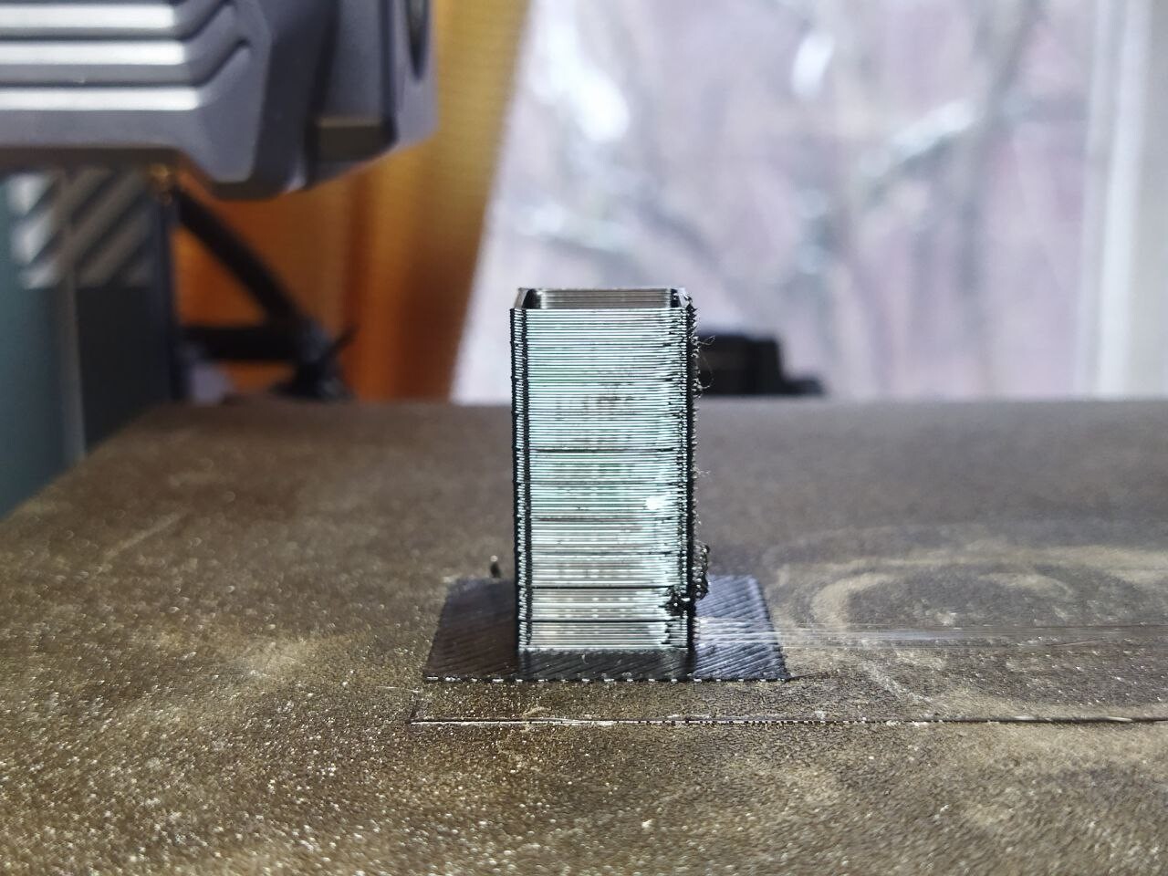

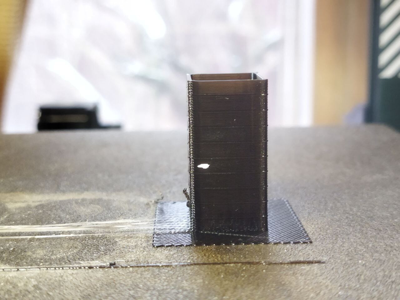

Причем калибровка откатов не помогает. По-хорошему, можно даже откаты и не калибровать. На одних деталях все хорошо, но других напечатанных через 10 минут, такие проблемы. Но калибровку откатов я провел, фото:
TPU72D количество соплей зависит от формы модели.Я выбрал сегмент помеченный белым маркером, 5. 0.94 мм и 26 мм/с. Но даже при такой настройке идут прыщи и сопли. В общем, если у кого-то есть мысли начет этого пишите. Я уже намучился с этим пластиком, сил уже нет.
