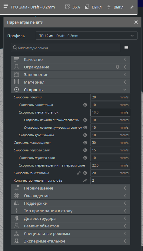

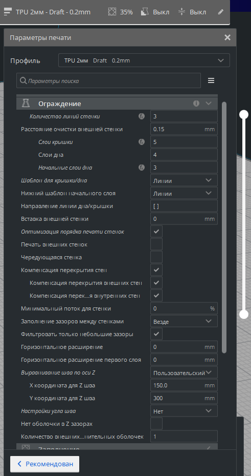

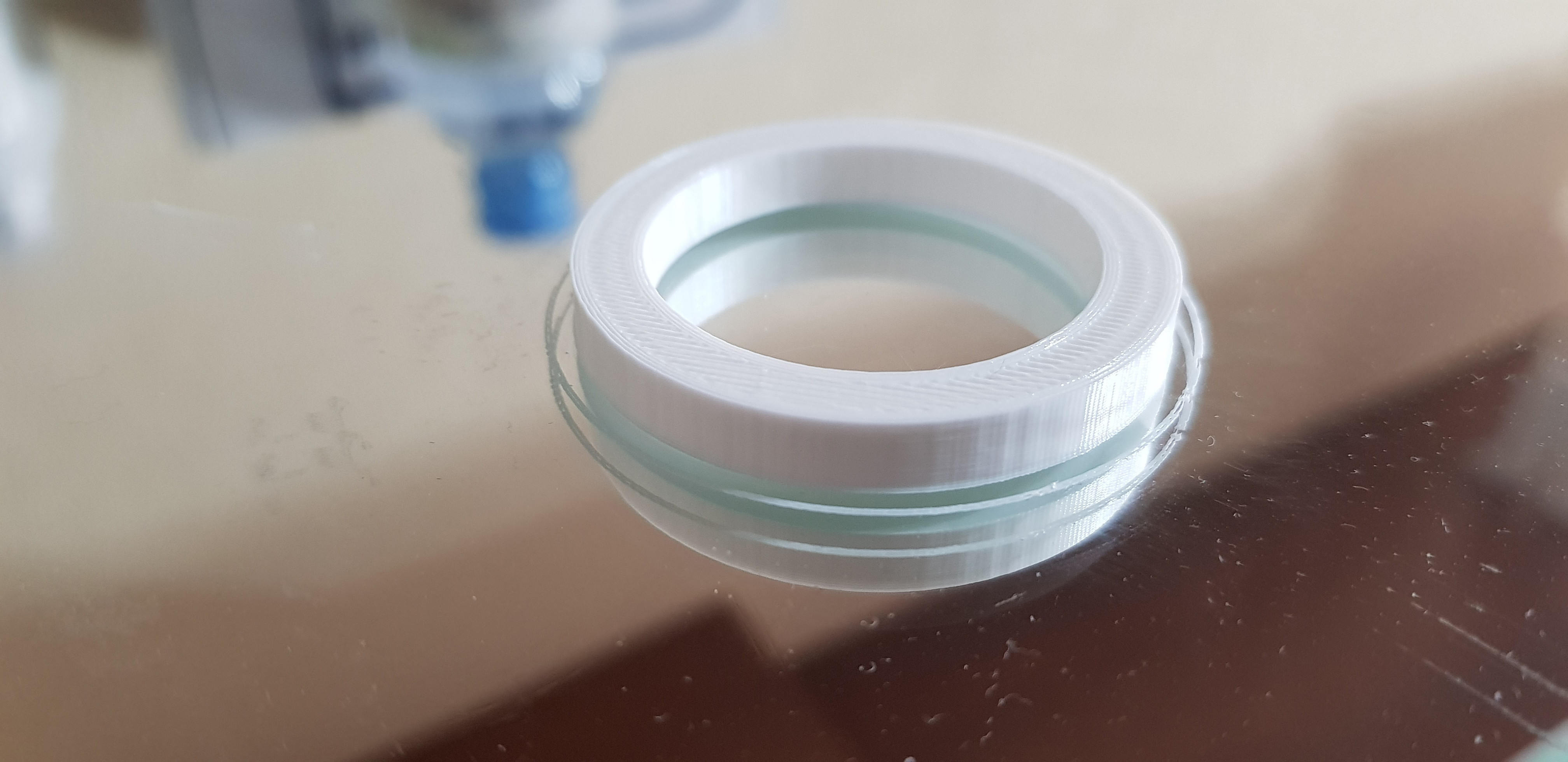

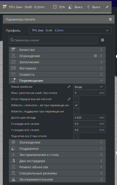

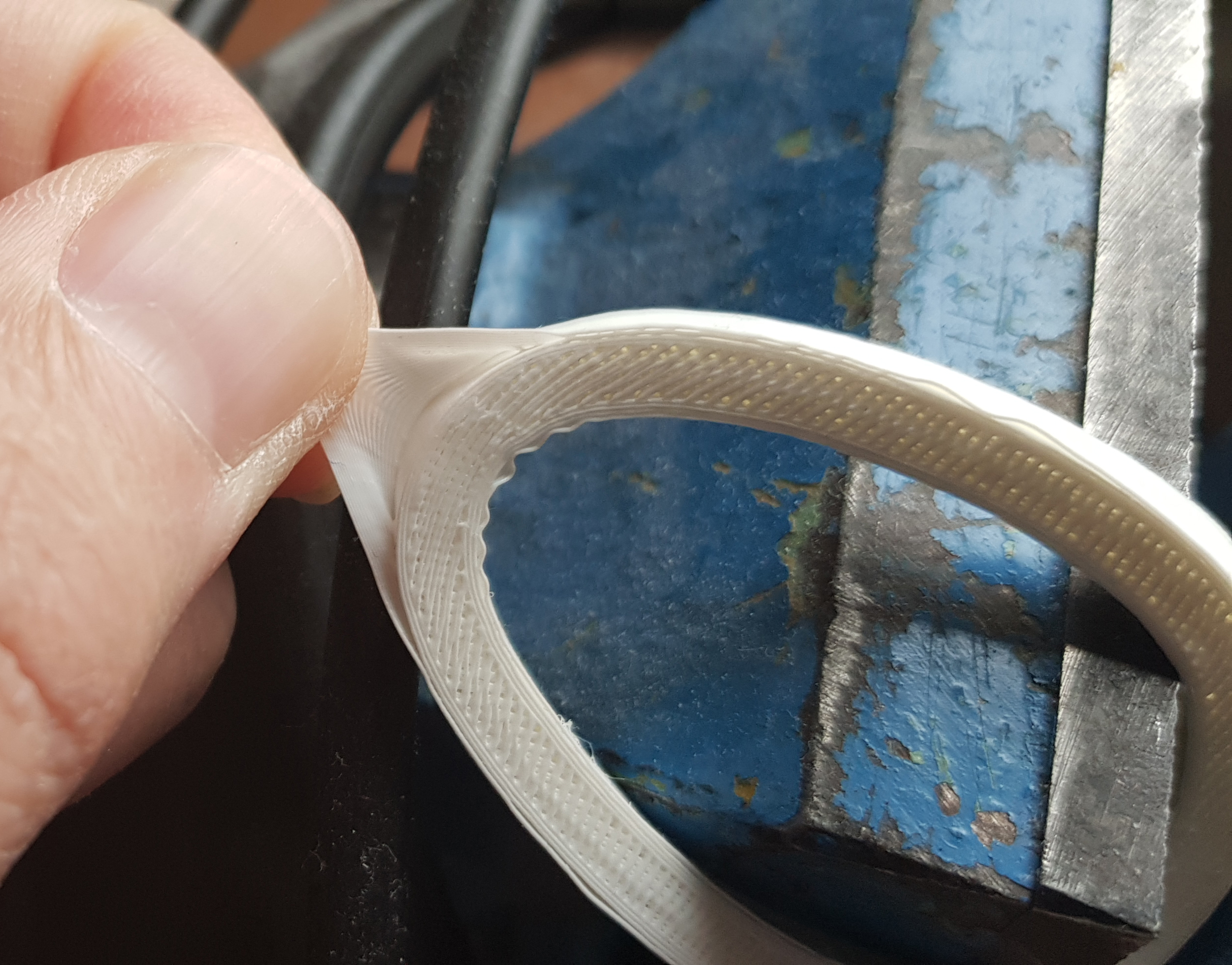

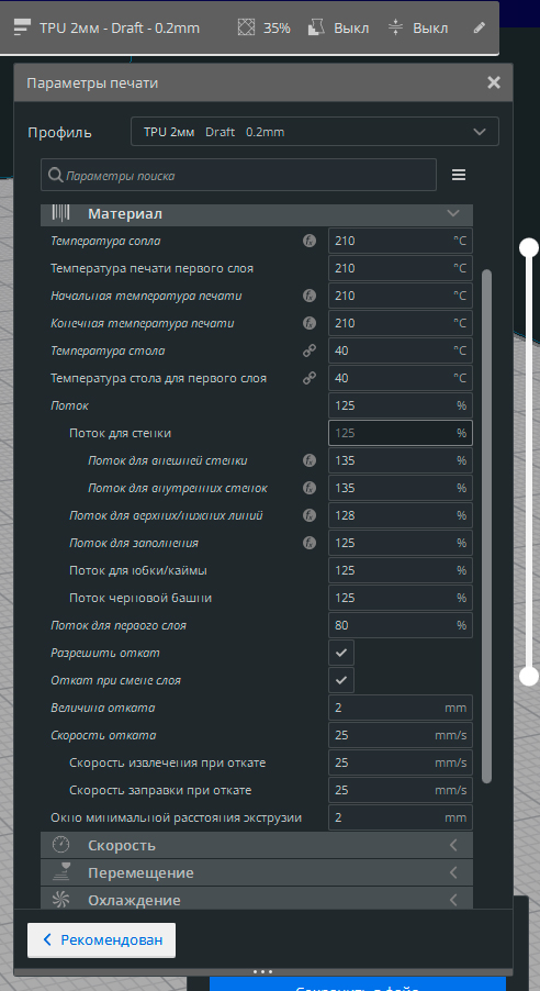

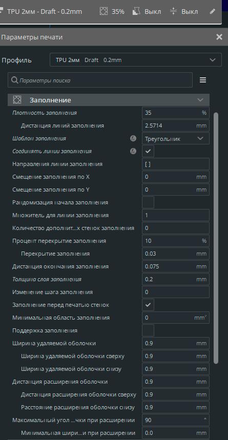

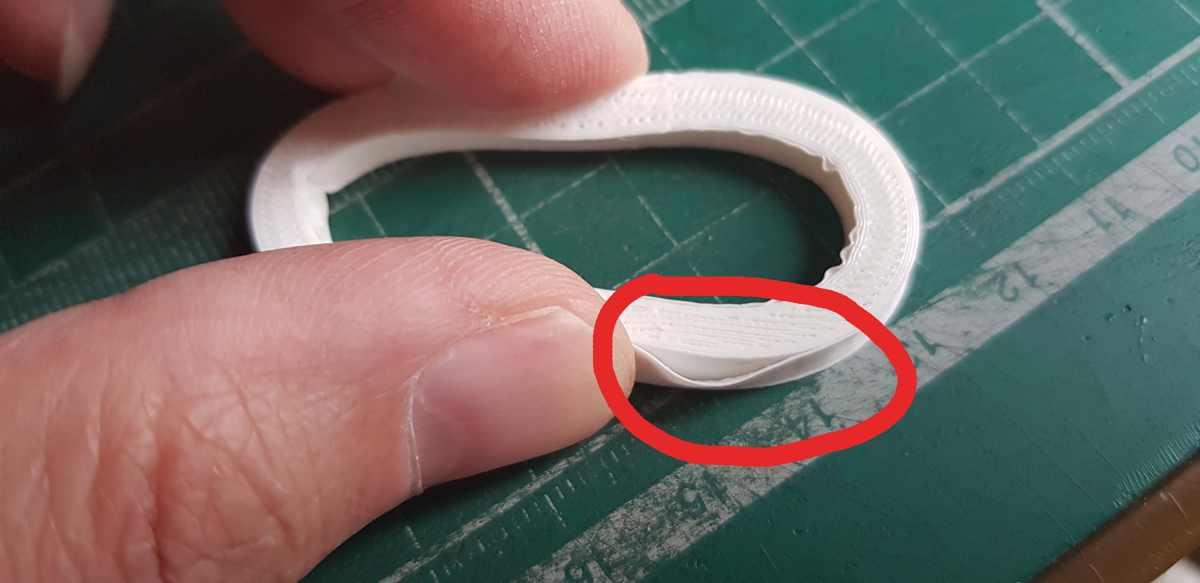

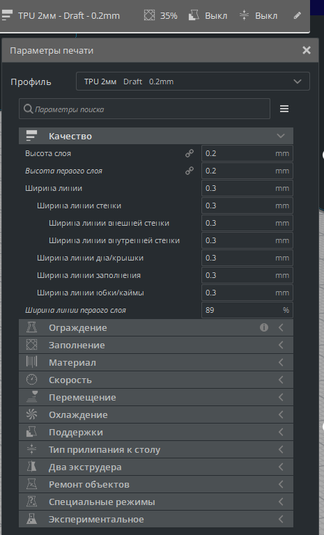

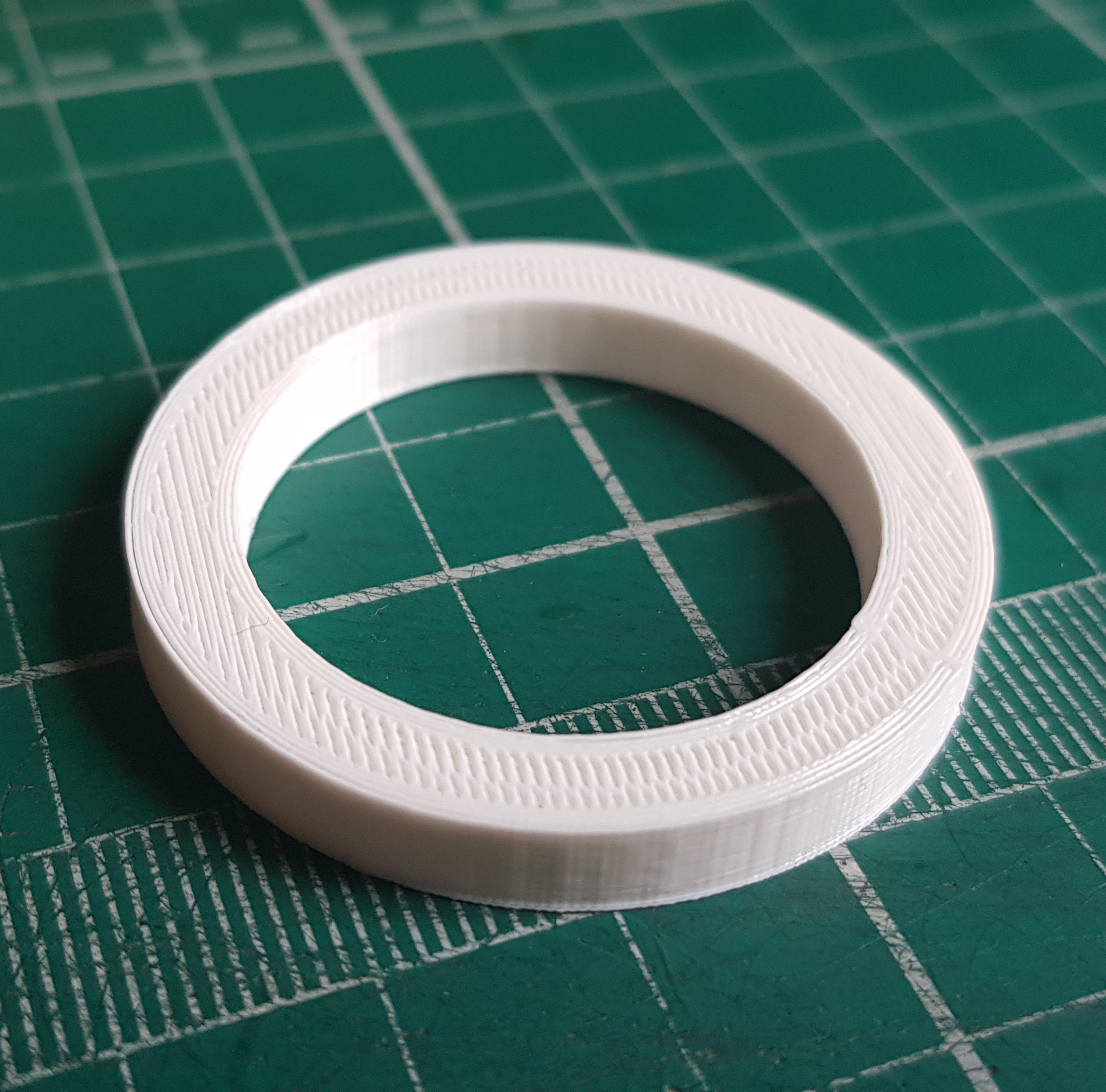

Привет друзья, не могу решить проблему со спеканием стенок между собой.Резиновым пластиком TPU FDPlas печатаю впервые,пластик шикарный ,липнет на холодный стол с клеем 3D. Подскажите, какие настройки изменить чтоб стенки спекались.Вот фотки моих настроек
