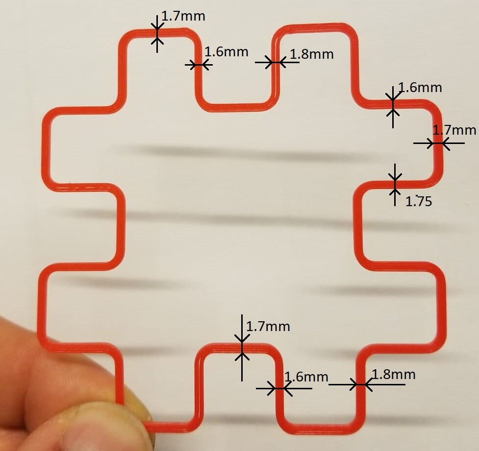

Огромное спасибо за ответы на мою прошлую тему. Проблему я так и не решил пока что, но я тут задумался, может быть проблема действительно, не в принтере или железе а в файле который я печатаю?
+ мне один человек сказал что принтер такого класса в принципе не может выдать той точности, которой я от него ожидаю.
Кто-нибудь может напечатать мой тестовый фаил и померить толщину стен штангелем на своём принтере? Ну или там сфотать хотя бы, а то я уже перестаю верить что его можно напечатать точно и без зазоров.
У меня выходит так:
т.е. по Х и по Y чередуются стенки толщиной 1.6-1.8 мм. А там, где соответственно, нет сдвига - там 1.7
Слайсер - Cura
Температура сопла - 220
Температура стола - 60
Принтер Creality CR10 V3
Фаил для печати
