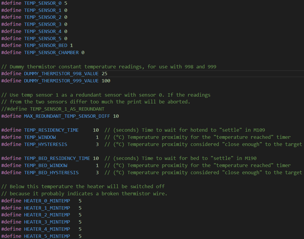

Здравствуйте! Недавно занялся апгрейдом принтера, купив BMG с E3D V6 от Trianglelab на свой принтер, вместе с этим заменил плату на SKR 1,4 Turbo. Перепрошил принтер, вместе с этим полностью заменил свою проводку экструдера на Tevo Tornado. Поставив авиационные разъёмы GX16, термистор также был припаян к этим разъёмам. Сам термистор ATC Semitec 104GT-2 104NT-4-R025H42G, соответственно, в прошивке задано значение
#define TEMP_SENSOR_0 5
Сама прошивка Marlin 2.0.1, также испробовал на прошивке Marlin 1.1.8 на старой плате MKS Gen L v1.0
Термистор же показывает неправильную температуру, обычно показывает 0°C или гораздо меньше реальной комнатной температуры. При нагреве термистора, температура меняется, при остывании, также меняется. Саму температуру тела занижает на 10°C. Возможно, вся проблема в авиационных раъёмах, сам корпус разъёма прозванивается на корпус принтера. Возможно, как-то коротит на землю, но и это странно, ведь раньше принтер также был с авиационными разъёмами с завода и таких проблем не было. Прованивал все разъёмы, сопротивление минимально, всё подключено полностью правильно. Само сопротивление термистора 97кОм при комнатной температуре в 24°C. Иногда бывает, что после нагрева экструдера до температур печати, проблема исчезает и температура показывается адекватно. Такое было и на разных версиях прошивке и на разных платах. Подключение проверено, всё нормально соединено и звонится, в разъёмах термистора коннектор сидит плотно.Возможно что-то неправильно указано в прошивке:
