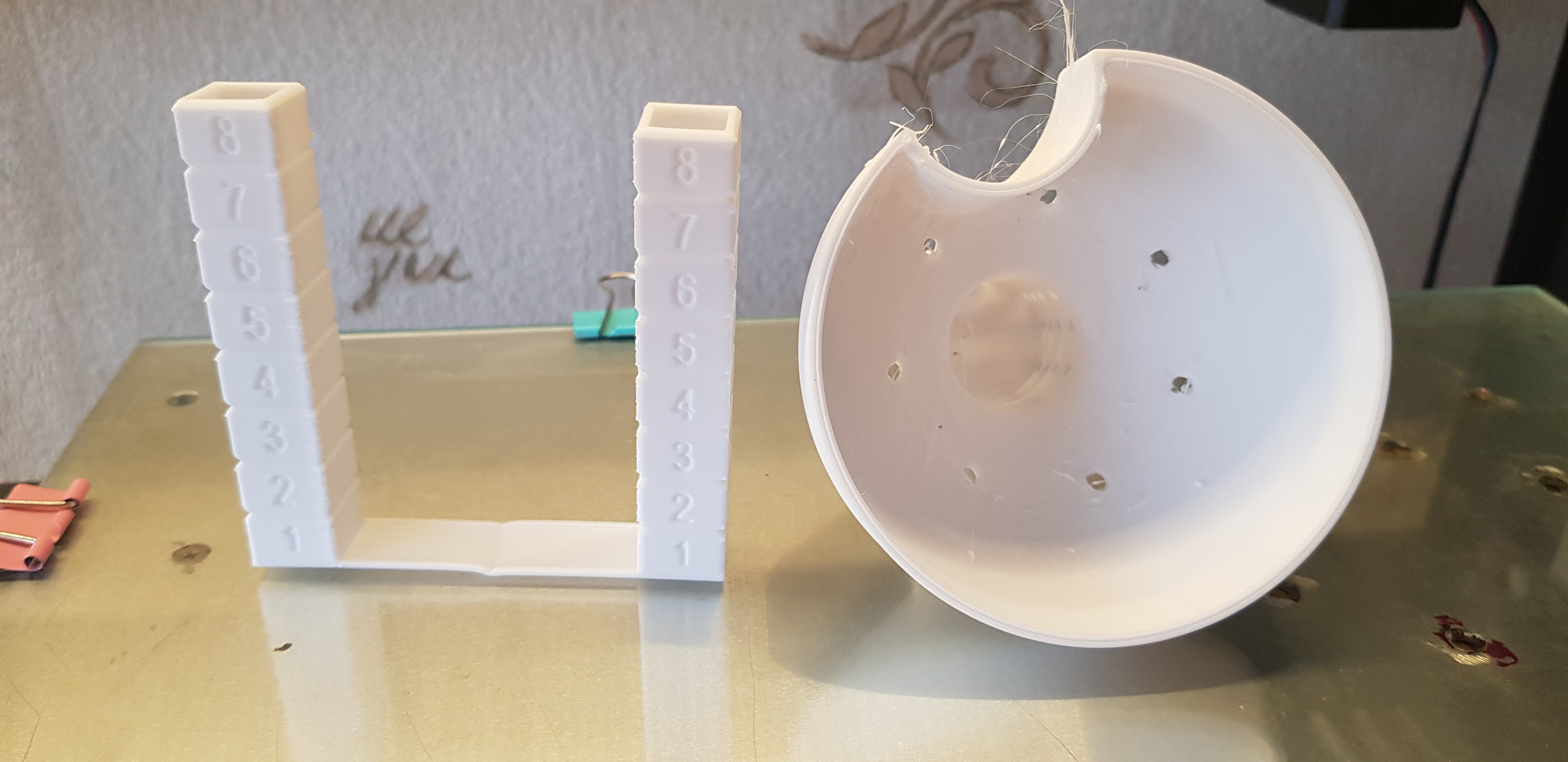

Струны и прыщи при печати белым PET-G от Хай Тек Пласт
Перепробовал всё что можно, на картинке тест ретрактов 1й-6й сегмент: от 4мм до 6,5мм t-233, скорость ретракта 30мм/с, Ejerk 5, 7й сегмент: 6,5мм, 30мм/с, t-225. 8й: 6,5мм, 50мм/с, t-225 и всё хорошо, но это только на тесте. Пробую что нибудь напечатать и начинается то что справа. Боуден БМГ, трубка 620мм с внутренним диаметром 1,9мм, E3Dv6, сопло 0,4(сталь), горла пробовал разные(с трубкой и цельное титановое), всё это от треугольников(вроде как качество). LA включен и настроен, слайсеры кура и симпли.
