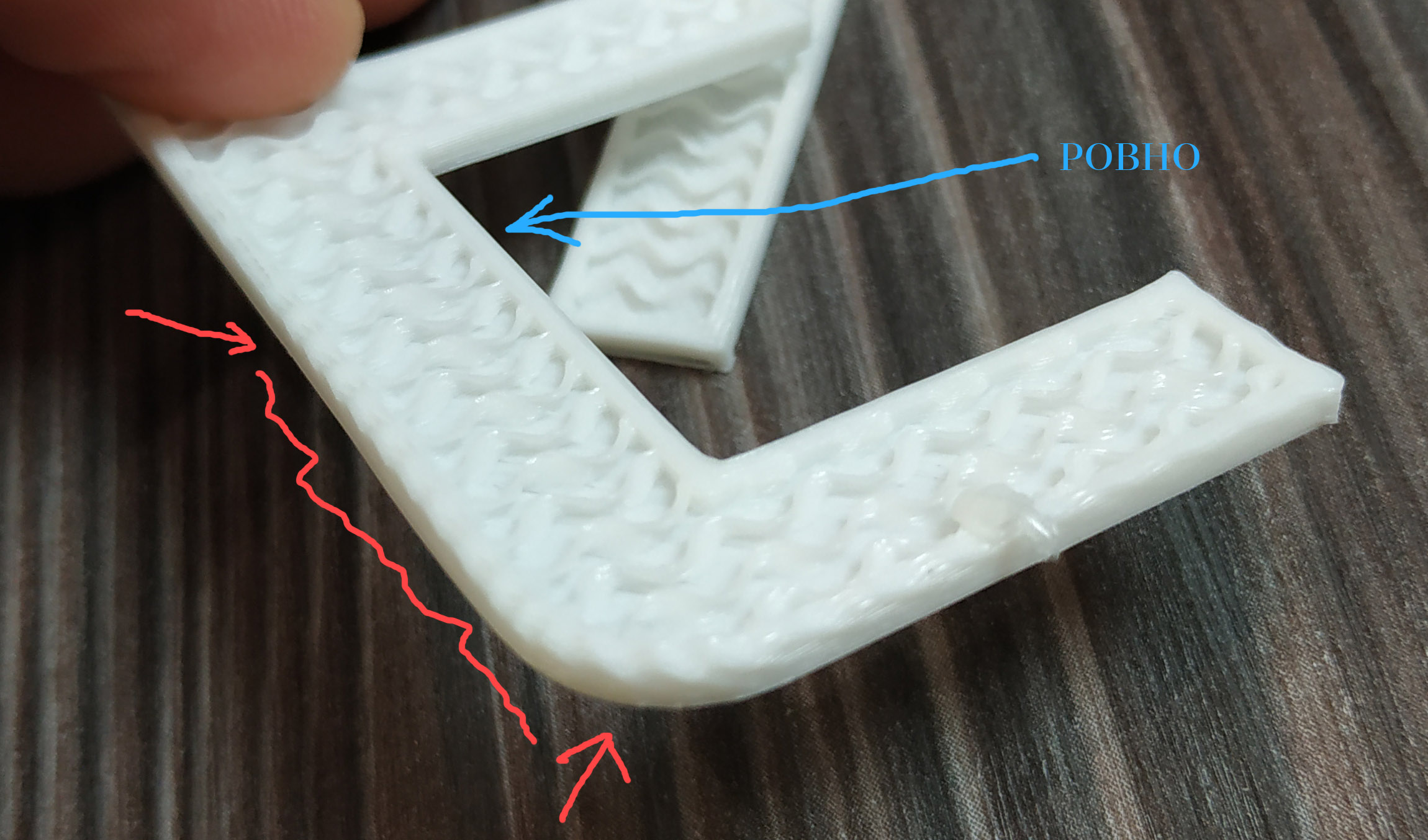

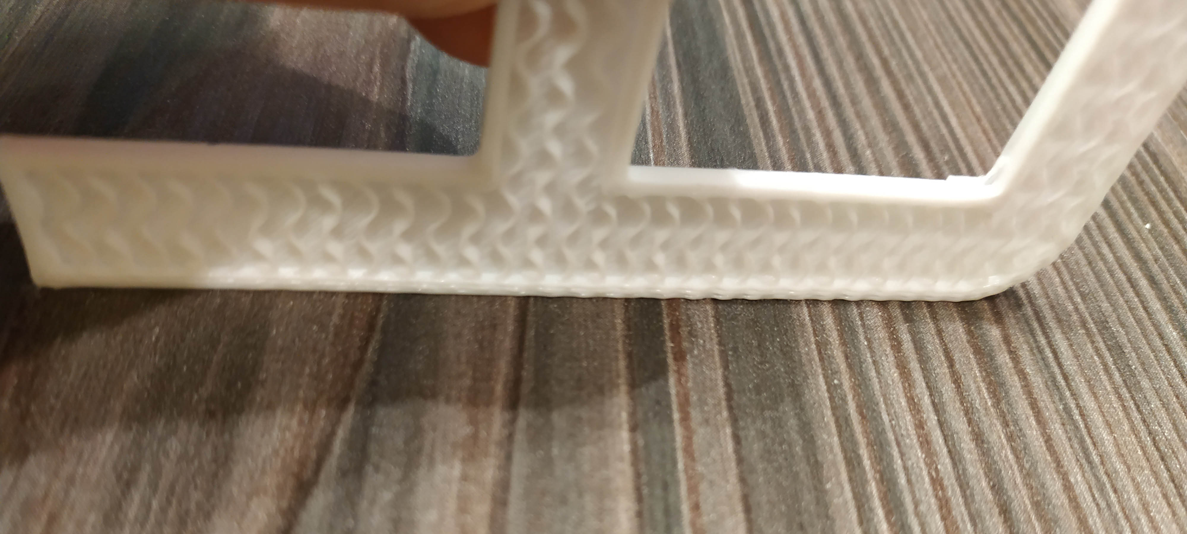

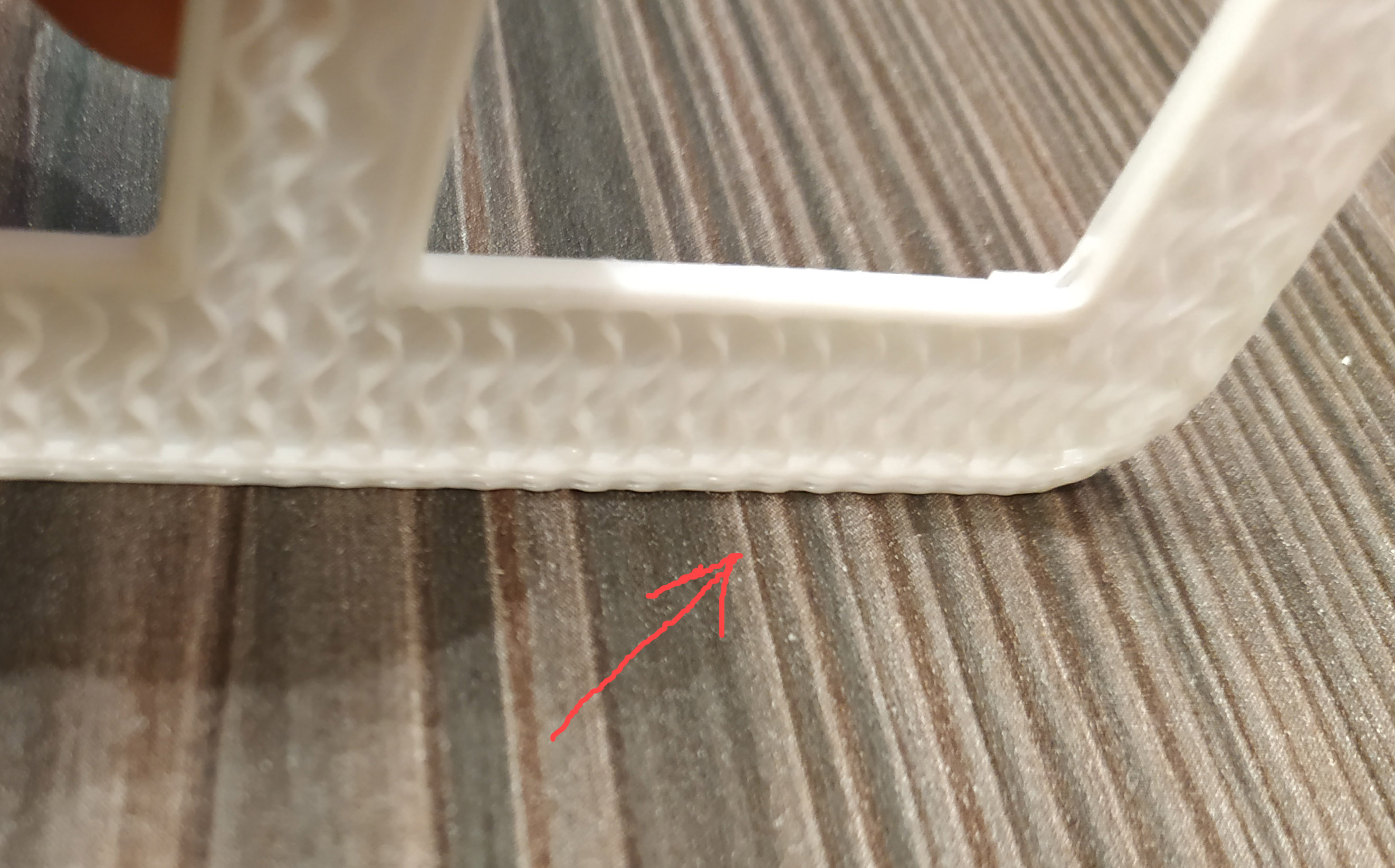

При печати получается вот такой эффект:
Образуются этакие волны. Чаще, почему то, по внешним краям модели и иногда не на всю длину. Начинаются они обычно через слой-два после начала печати заполнения. Такое ощущение, что края линий заполнения каким то образом наплывают на стенку и создают этакие бугорки, после этого сопло проходит по ним, цепляет и бугорки превращаются вот в эти волны, при этом стол ощутимо вибрирует. Боковые поверхности модели становятся похожи на стиральную доску. После окончания печати заполнения, ситуация может начать выправляться и к финишу волны могут пропасть совсем. В куре пробовал менять всё, что нашел про заполнение и боковые стенки, уменьшал скорость, менял шаблон заполнения. Всё равно в местах примыкания линий заполнения к стенке возникают эти бугры. Что можно еще сделать?
