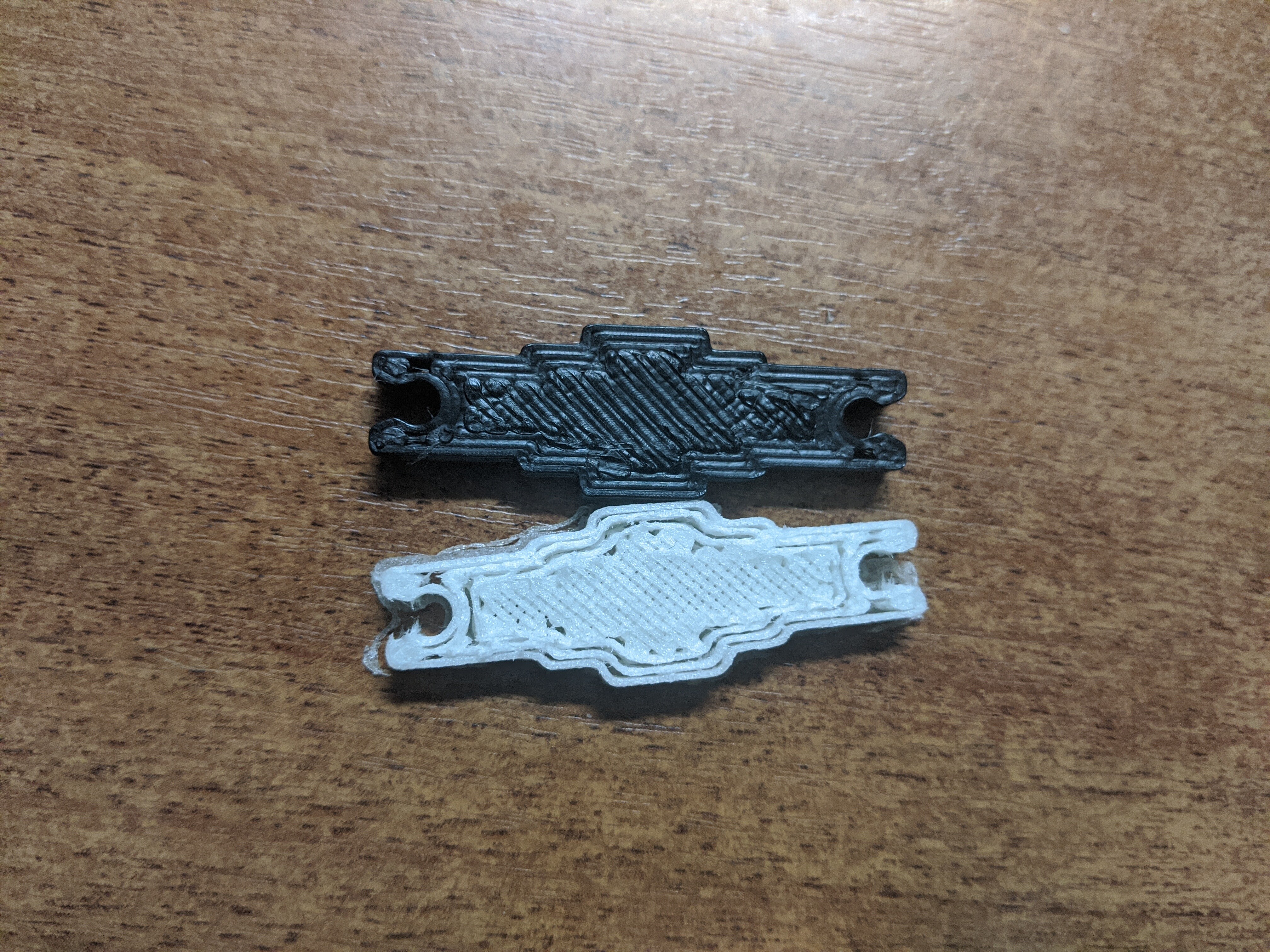

Встретился с необычной проблемой. Печатал Filamentarno Total Pro GF-30, и все было нормально. Но вдруг при очередной печати получил вот такой эффект (белая деталь).

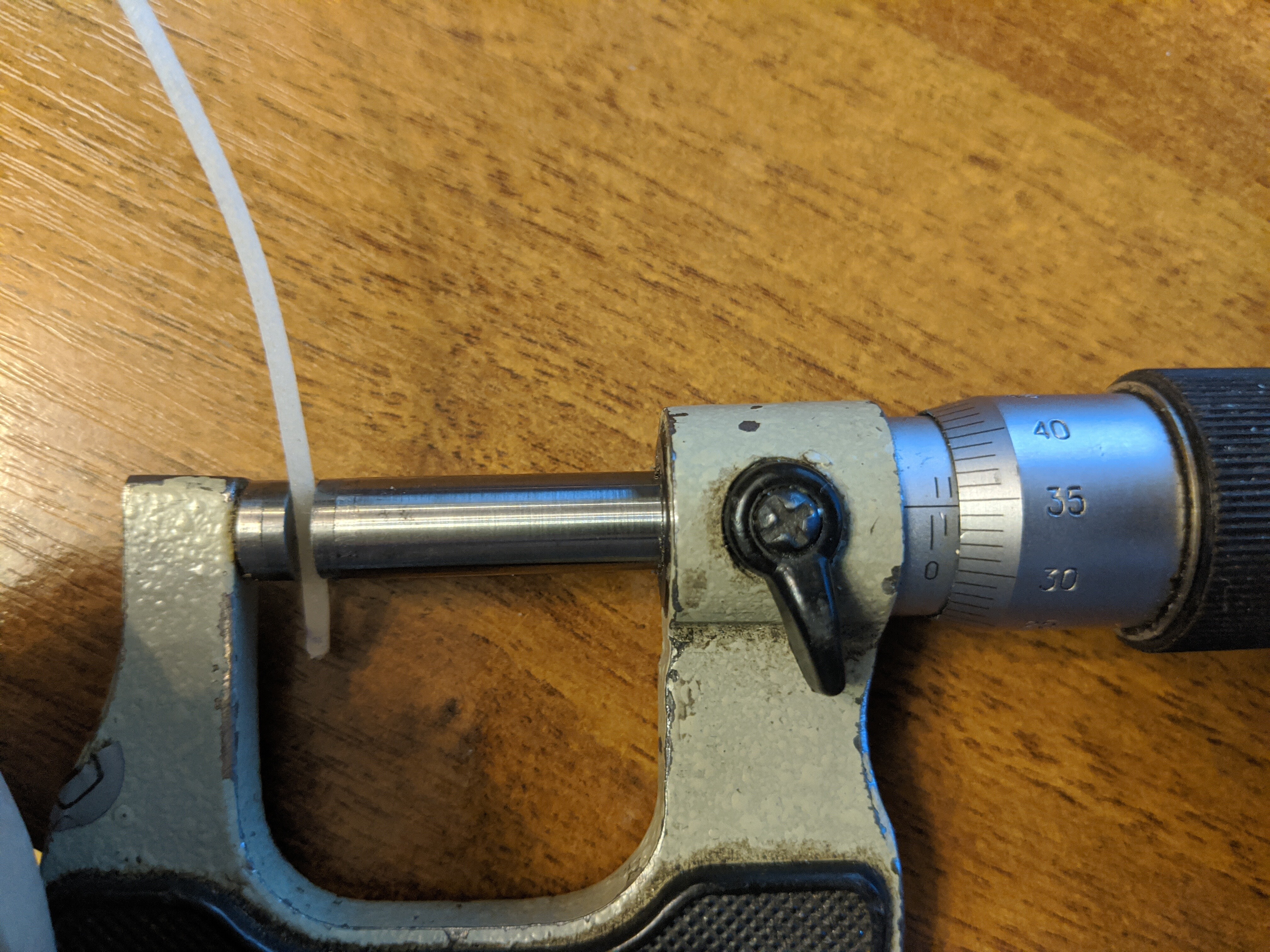

Расслайсено под сопло 0,6, сопло также 0,6. Долго пытался найти проблему в настройках, но ничего не помогало. Обслужил принтер - тоже ничего. Поменял пластик на ABS, распечатал тот же файл (gcode), никаких проблем. Проверил диаметр прутка - 1,6-1,7. Но пруток легко мнется штангеном и штанген китайский. Специально для этого купил микрометр - 1,85 (но с учетом размеры площадки микрометра скорее всего реально 1,75-1,8).
Есть идея, что это может быть?
