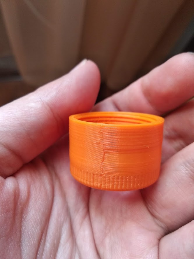

Натолкнулся на такую штуку при работе Cura
Три слоя стенки, печать ведется в странной манере.
Странная работа Cura при трех стенках.
Т.е. сперва печатается внутренняя стенка, затем внешняя с внутренней стороны, а затееееем, едем через всю длинну пириметра... и только затем печатаем внешнюю стенку с внешней стороны. Пока не могу найти какая же опция на это влияет. Подскажите, уважаемые, кто знает, или сталкивался.
Проблема то собственно в чем. В том что когда кура делает этот круг почета, из сопла успевает стечь микрограммы пластика, и печать внешней стенки с внешней стороны начинается с недоэкструзией.
