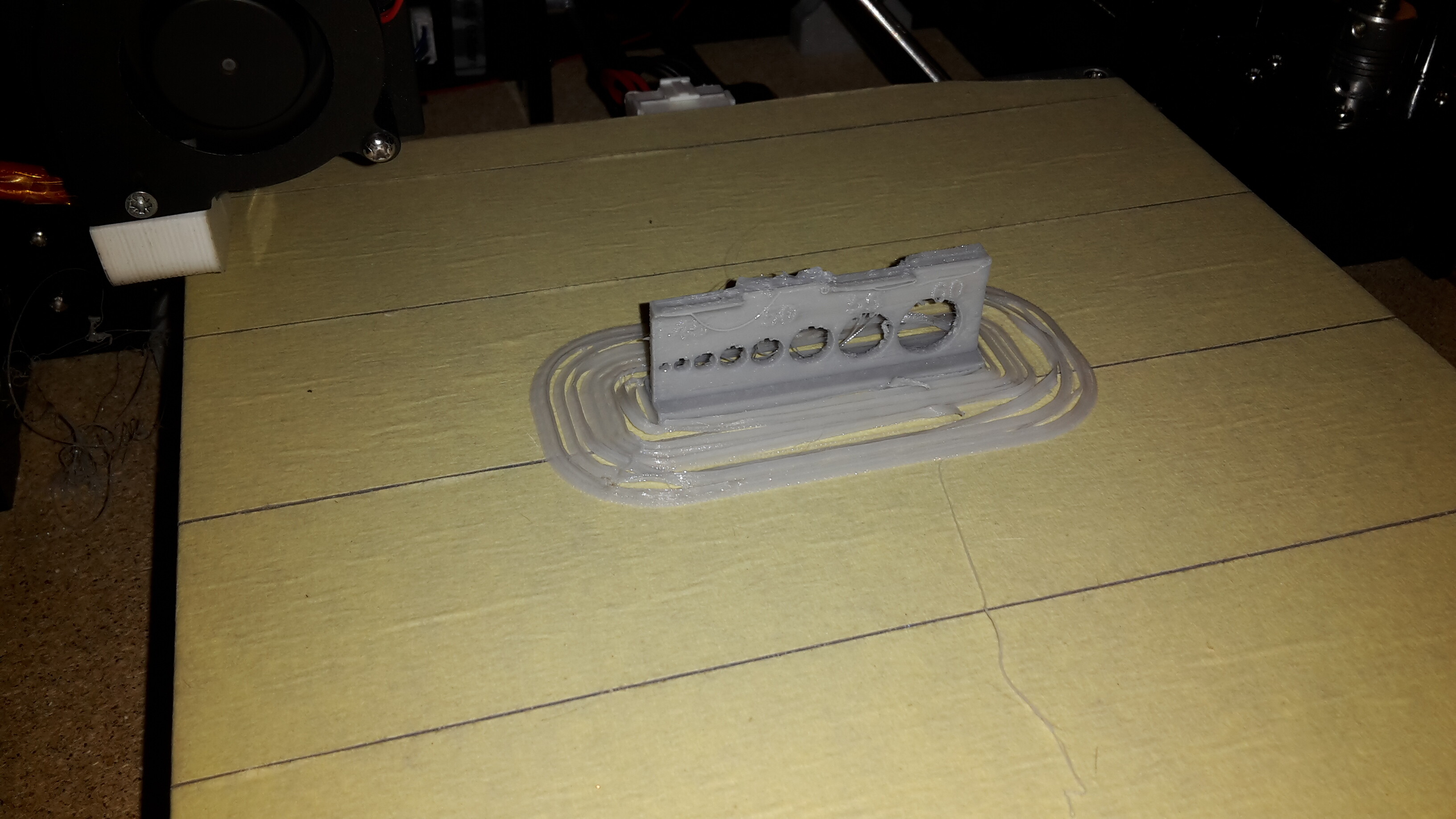

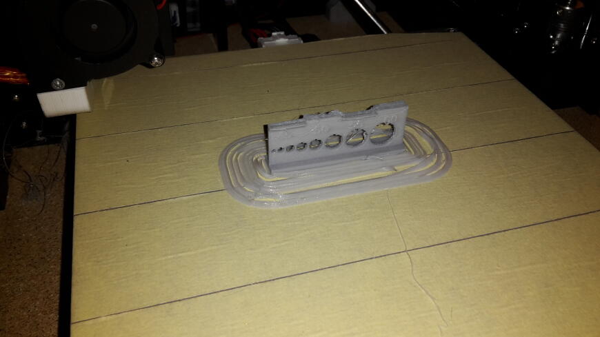

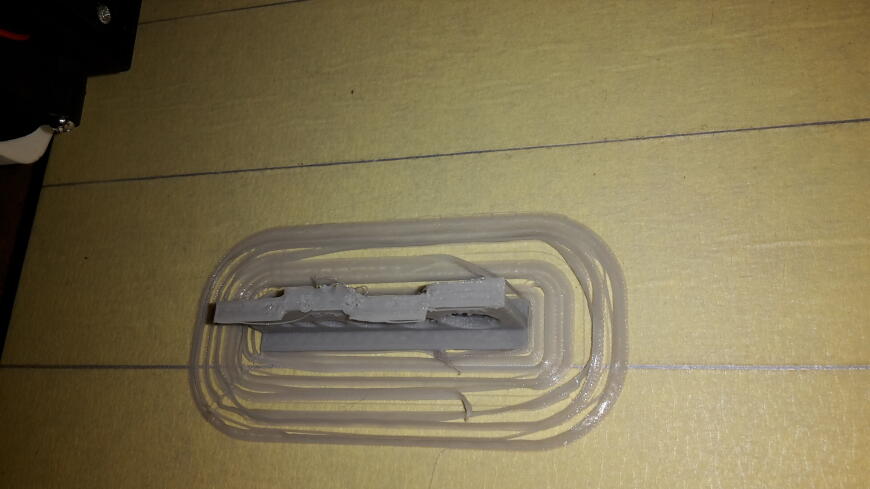

Странная печать каймы. Идёт как бы гармошкой или наплывами.
Недавно наконец-то немного доработал принтер: Прикрутил к массивному основанию, установил натяжители ремней, поставил распорки и заменил стандартное сопло (0.4мм) на 0.2 мм. Начал печатать тестовую деталь - и получилось вот это. Печатал PLA 1.75мм, стол - 60, сопло - 190 (на 205 то же самое было). Скорость печати 50 - скорость заполнения - 84, скорость перемещения - 150, скорость каймы - 25. Откат разрешен.
Подскажите пожалуйста, люди добрые, кто виноват и что делать?
