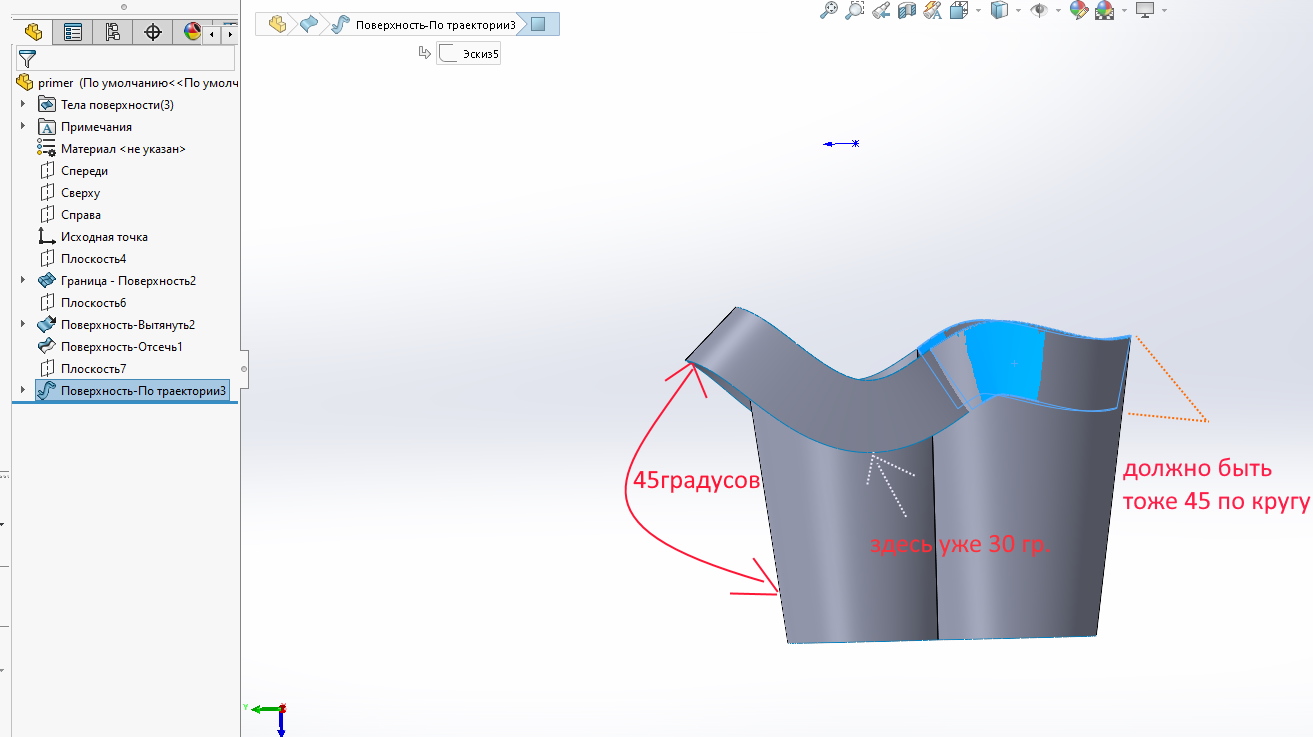

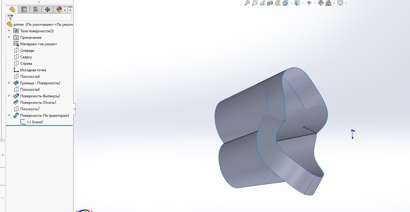

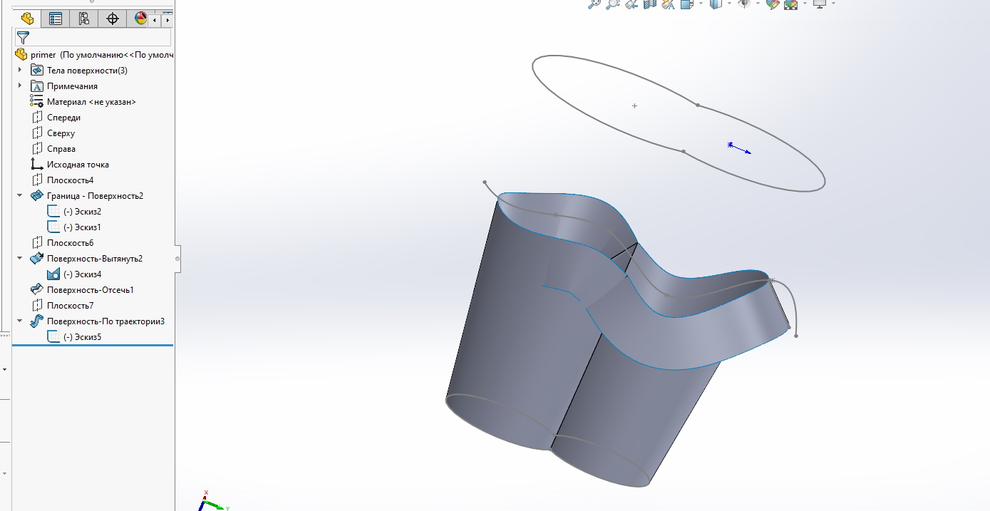

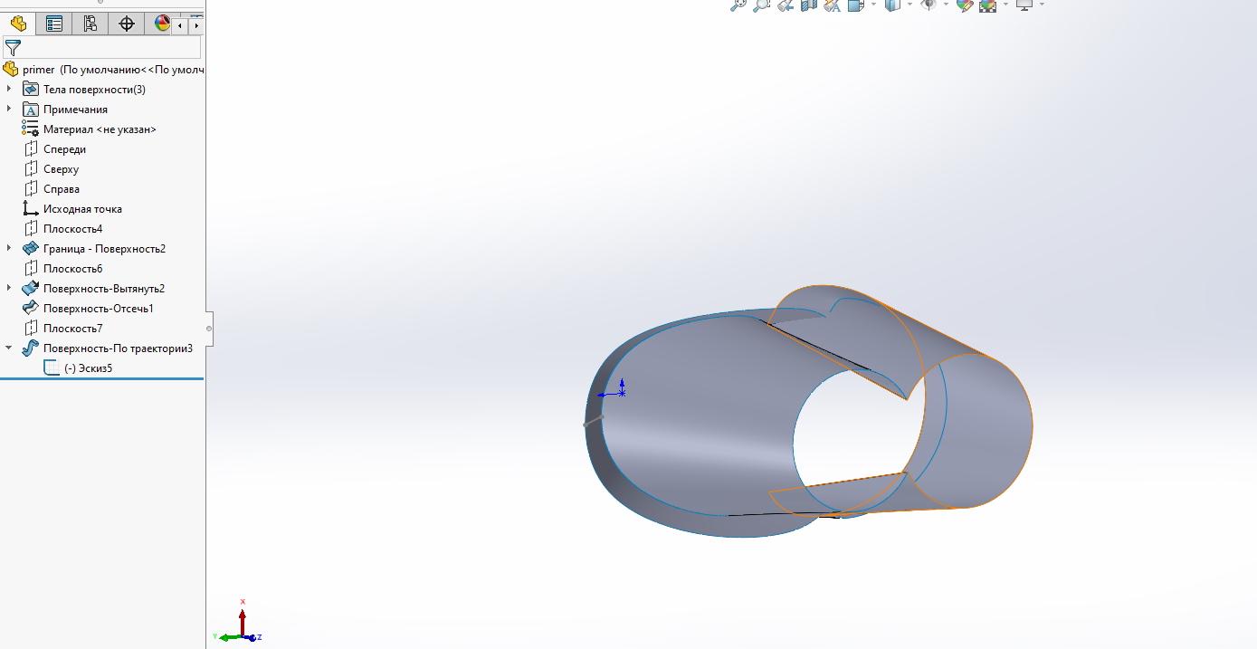

Всем привет! Вопрос знатокам Solidworks. Все построено из поверхностей и в одном месте не получается сделать на криволинейной поверхности под углом 45 градусов так сказать кромку опред. длину, на фото сделал. Если делать на прямой поверхности то умею, а вот на криволинейной не знаю, уже второй день с этим сижу. Сама поверхность начинается правильно, а на противоположной стороне, она уходит внутрь. Это создаю через поверхность-траектория, там также пробовал указывать вектор, но вектор не воспринимает никак. Сам файл солидворкса приложил, может кто посмотрит. Скачать файл solidworks
