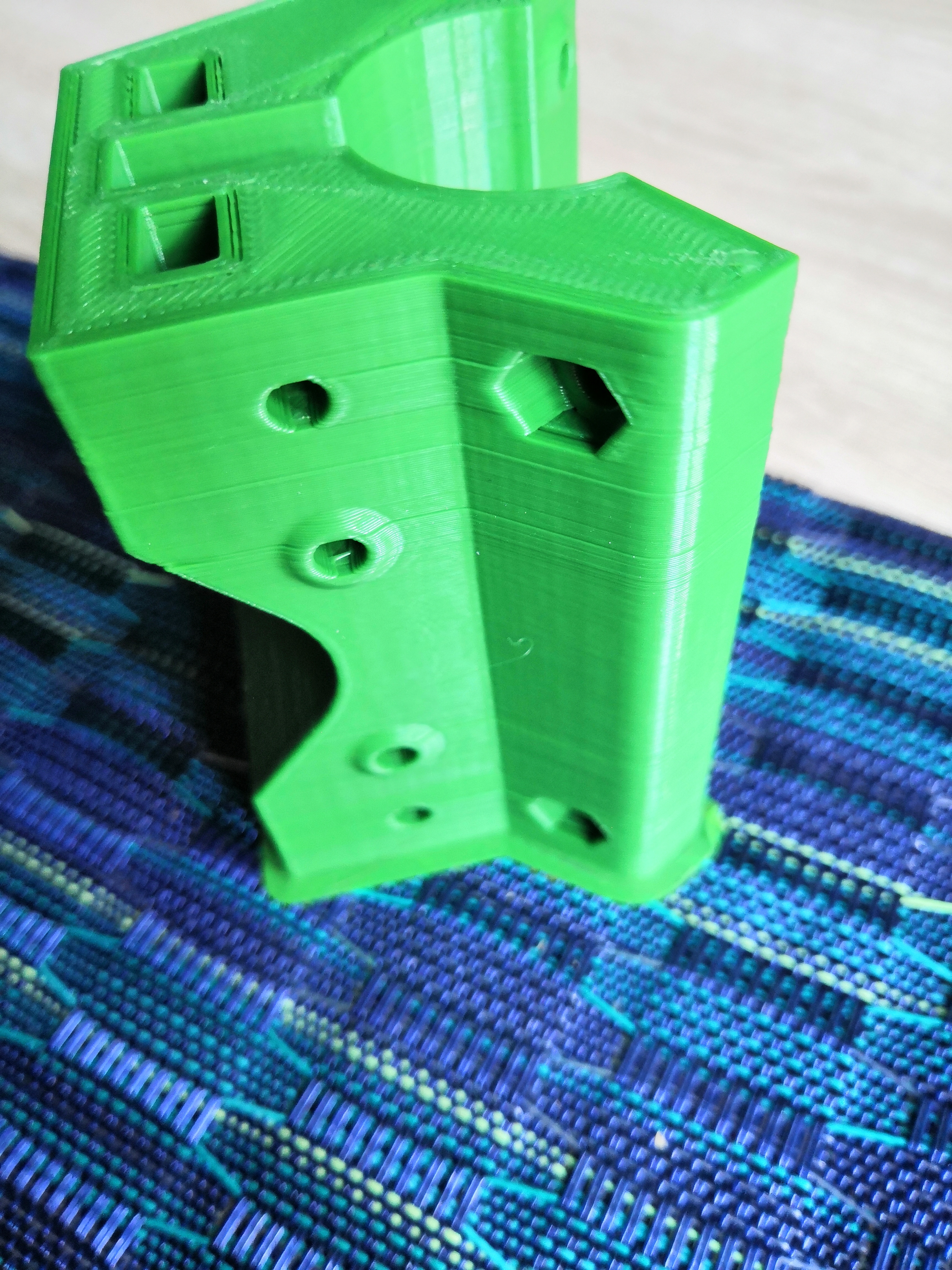

Заметил такую проблему - слои на деталях укладываются достаточно ровно до тех пор, пока не начинается слой (уровень слоя), где есть отверстие/какое-либо углубление.
В таком случае слой как бы смещается на несколько десятков мм в ту или иную сторону.
После же того, как отверстие заканчивается, все становится ОК.
Высота отверстия - не важна. Т.е. это не какая-то определенная высота, где клинит какую-то из кареток.
Каретки смазаны, ремни натянуты, стол откалиброван.
Смещение слоя на отверстиях и углублениях

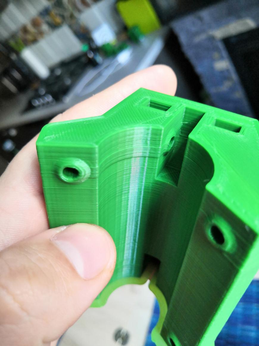

Единственное, что изменило хоть как-то - это изменение настроек в Куре - откуда начинать шов. Если по всем уровням слоев шов начинается из одного и того же места, то все ок - швы укладываются друг над другом. Но стоит шву начаться из другого места - сразу же идет смещение. Однако потом все опять встает на свои места.
Причем, если деталь ровная, без отверстий - никаких смещений не наблюдается ВООБЩЕ.
Смена слайсера также не помогла - проблема повторяется.
Присмотритесь к отверстию на верхней картинке - слои на части отверстия снизу/сверху идут как и все - поэтому смещения еще нет. Но стоит слоям пойти как-бы изнутри отверстия, сразу идет смещение.

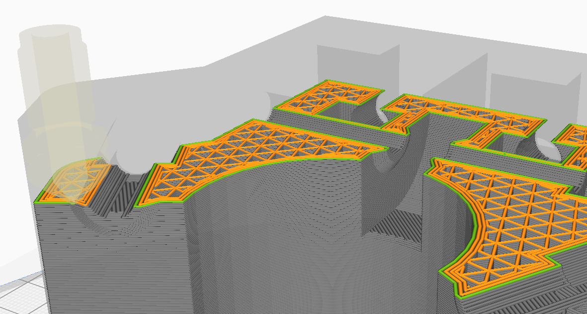

Вот в куре:

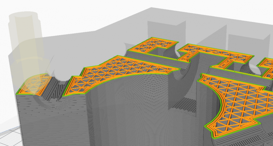

это идет слой еще нормальный - начинается справа вверху.

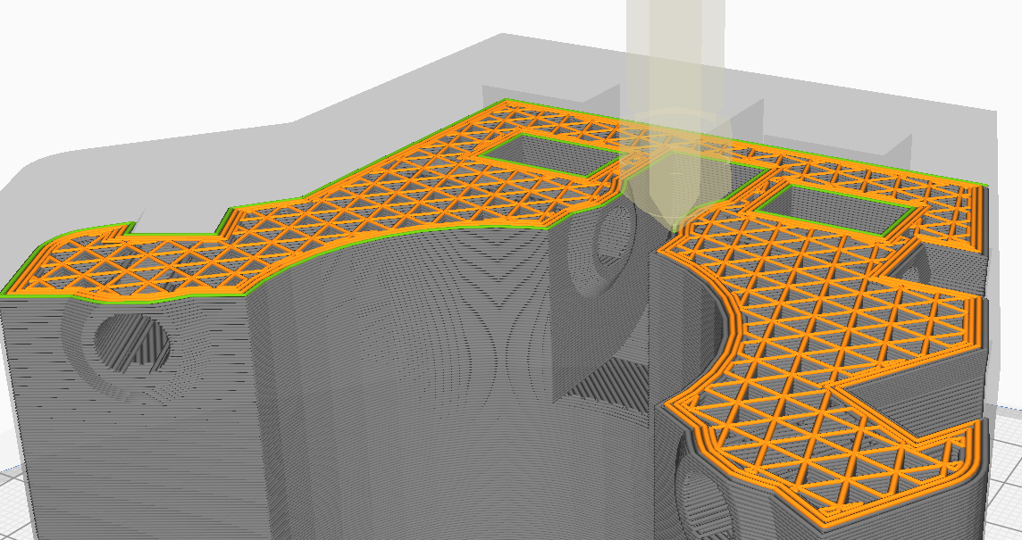

Это уже идет кривой. Как видно - слои здесь пошли независимо друг от друга, островками как - бы. И вот тут уже "ловим" смещение:

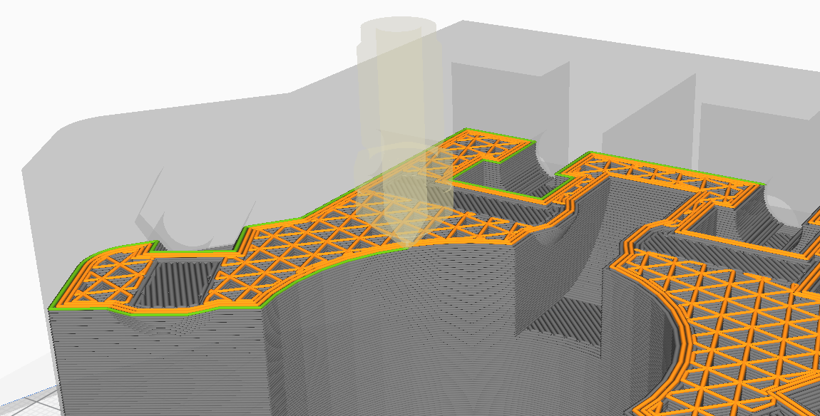

Затем все пошло опять ОК. Смещение слоя на отверстиях и углублениях
В куре, понятно - все ок. Но в реальности - почему-то криво. Допустим, у меня что-то расшатано. Но меня смущает именно повторяемость слоев после отверстия. Что все встает обратно на свои места. Словно бы внутри отверстия он печатал по какой-то другой "программе". Типа пластика что-ли больше давит или как-то так.
Подскажите - куда можно копать, где искать?
