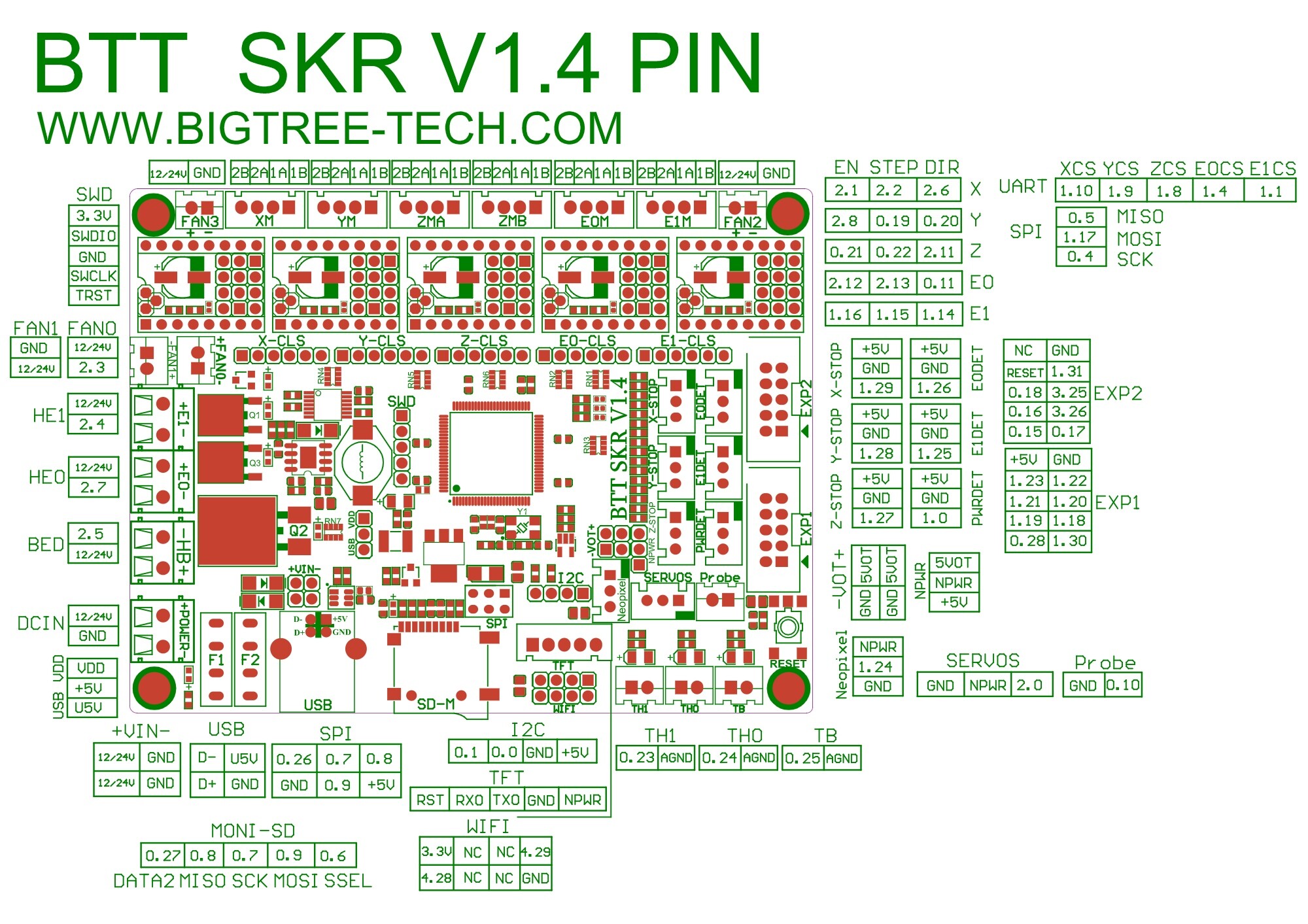

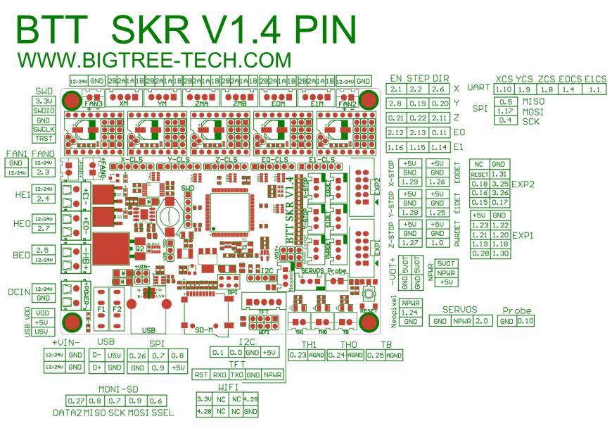

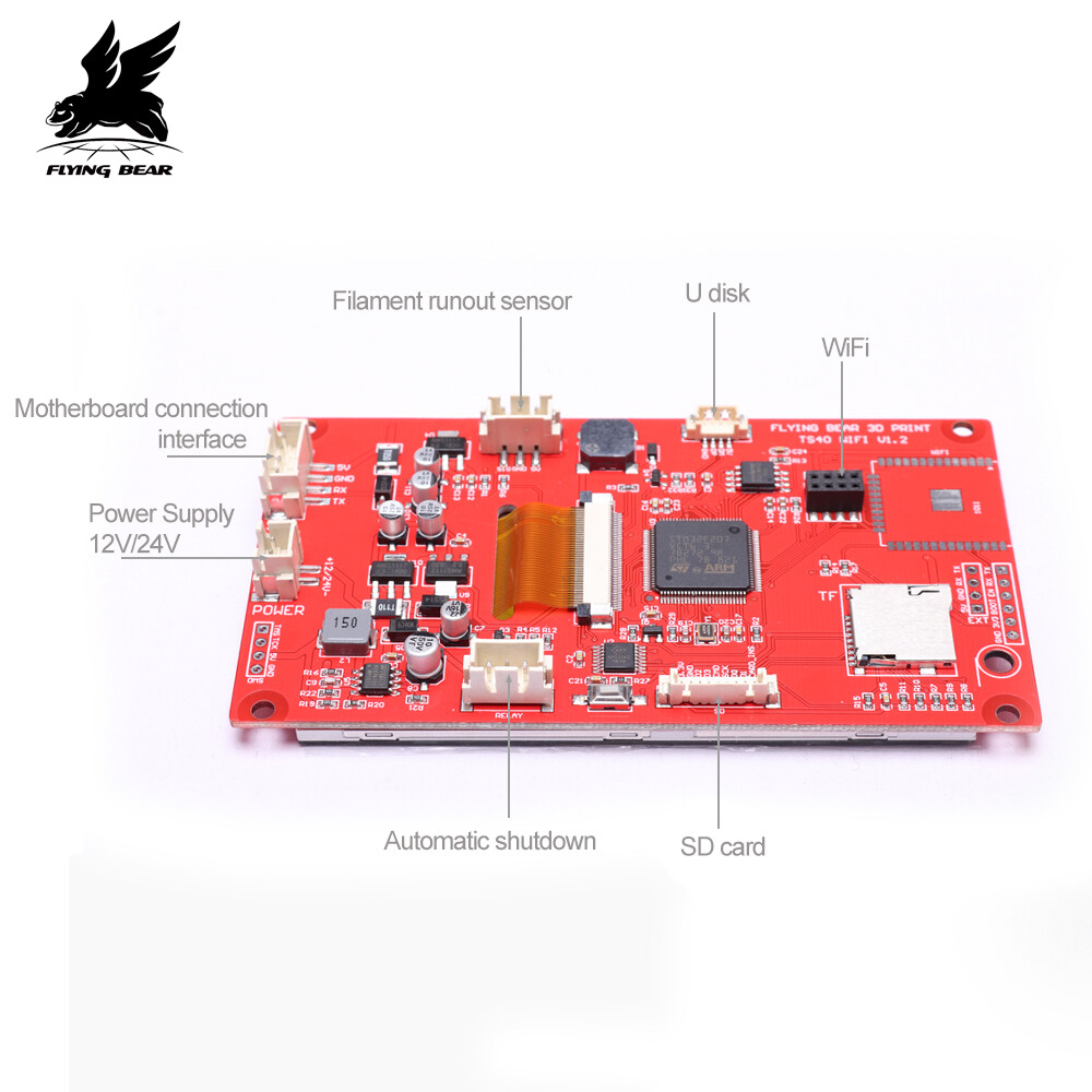

Добрый день. С подобной проблемный уже сталкивались здесь . но банально поменять Rx и Tx местами, не помогло.Если кратко. У меня FB Tornado 2 pro, с дисплеем TS40 (он же JZ-TS4.0) и платой MKS Gen L. Решил перейти на Skr 1.4t. На мкс и skr 1.3 был разъем AUX куда без проблем подключался экран по UART. На SKR1.4 его нет. Пытался подключится к разъёму TFT (так как нашел в нём Rx и Tx). Дисплей не видит плату. на какие пины кидать дисплей и что менять в прошивке?
В прошивке указал:#define SERIAL_PORT 0
#define SERIAL_PORT_2 -1
