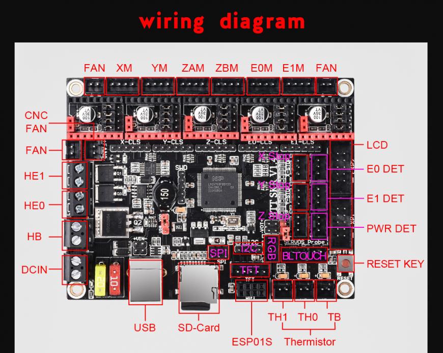

В один прекрасный момент плата на принтере Flyingbear ghost v2 (MKS Gen L) вышла из строя, принтер просто остановился при ночной печати. Решено было по такому случаю произвести апгрейд электроники на SKR 1.4 Turbo с драйверами на оси X, Y, TMC2208.
На тот момент был поменян родной дисплей на дисплей высланный китайцами TS40, аналог JZ-TS4.0, как потом выяснилось это один производитель.

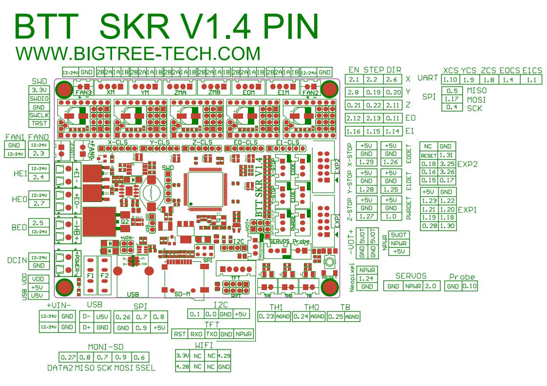

На картинке аналог дисплея медведя, выделен разъем +5v,GND,Rx,Tx. Посмотрев распиновку SKR 1.4 Turbo, подцепил дисплей к разъему TFT.
После дисплей включился, но живет своей жизнью - не видит плату управления, хотя запитан с нее, Так как плата 32-х битная пришлось накатить Marlin 2.0. Даже с нескольких попыток удалось скомпилировать прошивку. Есть ряд вопросов:
1. Верно ли я выбрал подключение (смущает лишний пин, вроде как это reset)?
2. Где копать в Marlin 2.0 настройки дисплея, возможно настройку пинов? Изначально настройки были взяты из родной прошивки медведя Marlin 1 версии, где дисплей отлично работал, но подключение было к разъему AUX1 по тем же маркировкам.
3. Возможно это изначально бредовая затея и стоит сменить дисплей, который мне очень нравится и очень удобен. Можете посоветовать аналог который заработает (подозреваю, что это будет TFT35 от той же конторы, что и плата)?
