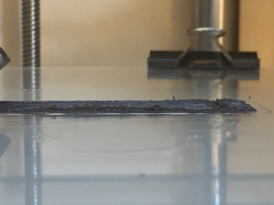

1) Двигатель дискретного экструдера разогревается до +-100C (на ощупь) после 1-2 минут печати. Пробовал заменить, но у запасных двигателей распиновка почему-то другая. Работает корректно, температура не сказывается. Другие двигатели 17HS4401 этой же партии тоже греются, но не так сильно. Можно как-то решить проблему сильного нагрева, и нужно ли её вообще решать?
2) Во время печати первого слоя образуется конкретный наплыв. Последующими движениями экструдера излишек пластика обычно сгоняется в край детали. Остальные слои без наплывов, избытка пластика нет.Куда копать?
Сопло 0.4, ABS, 240/100С, дискретный экструдер настроен более менее, погрешность, если и есть, то очень маленькая (меньше 0,2мм), Принтер самодельный по образу и подобию Ultimaker 2, мозги - MKS Sbase.
