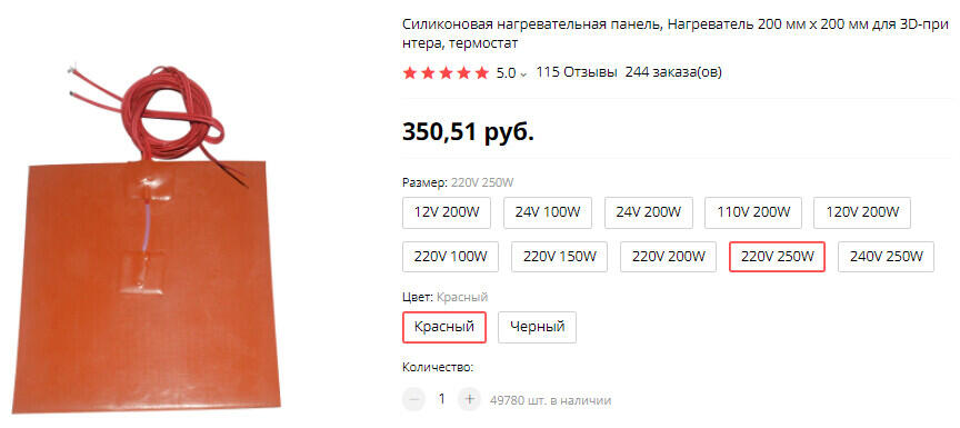

Силиконовая грелка 220 Вольт.
Как говорится - умная мысля приходит опосля... Нужно было сначала здесь с более опытными людьми посоветоваться, но уже заказал.
Стол у меня 220 х 240 мм. алюминиевый толщиной в 2 мм. Собственно переехал с Anet A6. Винты крепления на нём имеют расстояние друг от друга 210 мм. Грелка размером 200 х 200 мм. и прекрасно поместится. Но пока едет, возникли три вопроса.
1. Сможет ли эта грелка равномерно прогреть стол и стекло? Насколько честной будет температура стекла, если термистор установлен на самой грелке?
2. Как написано в описании, термистор на этой грелке NTC 100K 3950. Но в Marlin есть только:
60 : 100k Maker's Tool Works Kapton Bed Thermistor beta=3950
61 : 100k Formbot / Vivedino 3950 350C thermistor 4.7k pullup
75 : 100k Generic Silicon Heat Pad with NTC 100K MGB18-104F39050L32 thermistor
Какой из них будет честнее?
3. Питается она от 220-ти вольт и управляться будет через твёрдотельное реле. Но так или иначе, к алюминиевому столу будет подходить 220 вольт. Насколько это надёжно и безопасно?
Грелка вот такая:
Может кто уже ставил подобное на своём аппарате?
