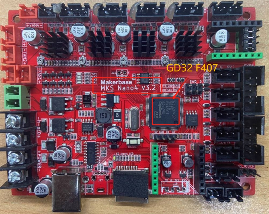

Сгорел чип на FlyingBear Ghost 6 на плате MKS Nano 4 v3.2
Добрый день.
Было скорее всего КЗ хотенда на питание стола через металлическую прищепку, которая стекло прижимает.
В результате выгорел KL4 и потянул за собой процессор. Заменил детали, процессор поставил так же как и был GD32F407. По ST LINK вижу чип, могу шить. Но есть проблема. В репозитории MKS bootloader для nano V3.1. А у меня версия платы Nano 4 v3.2. И чип памяти тоже отличается. У меня красная плата с GD32F407, в то время как у Makerbase платы черные на STM32F407. Чипы похожи, но по даташиту характеристики отличаются немного.
Bootloader от MKS шьется успешно, пикает при загрузке. Но карту памяти не видит с прошивкой. Пробовал записывать на карту прошивки от MKS. Пробовал записывать оригинальную прошивку, пробовал переименовывать из Robin_nano_4.bin в Robin_nano_v3.bin. Ничего не происходит, просто при включении на экран подается питание и все. Он слабо загорается и все. Ждал 5-10-15 минут, ничего не происходит.
Пробовал записать прошивку в 0x0800С000 через ST-LINK. Прошивается любая (хоть оригинал, хоть от MKS, хоть что угодно еще). Принтер даже загружается на них, на экран выводится меню - как положено. Но сенсорный дисплей либо не реагирует вообще на тапы, либо сразу после загрузки может дать пару раз тапнуть, а потом перестает реагировать.
Не знаю как точно работает bootloader (настраивает ли он окружение типа экрана и sd карты или нет), но думаю, что нужен оригинальный bootloader для этого чипа. Но не могу нигде найти. Может быть есть у кого-нибудь дамп для GD32F407.
