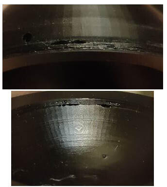

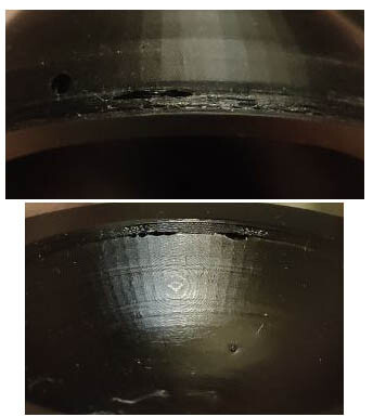

Рыхлость начальных слоев при печати полимером Anycubic Washable
Первые три слоя крепко прилипают к платформе, а затем около миллиметра идут мягкие, рыхлые слои с мелкими щелями, которые приоберетают серый цвет во время отмывки, чернеют при высыхании. После них опять качественная печать. Тестовая модель размером примерно 15*15*2 мм печататется отлично. Калибровал по листу бумаги на экране и не знаю, могут ли те слои быть причиной нехватки "филамента", но очень похоже визуально как у fdm. Или это какая-то деградация полимера от пересвета первых 3х слоев и он плохо перемешивается из-за геометрии в форме кольца, создающей "вакуум" при подъеме платформы. Других идей нет и пока не нашел статей с иллюстрациями подобной проблемы.
Параметры печати сравнивал с другими пользователями, все нормально (0.05 мм слой, первые три слоя 30 сек, последующие 3 сек, подъем на 8 мм, скорость подъема 15 мм/мин для первых слоев и 60 мм/мин для остальных). Полимер хорошо всбалтываю перед заливкой в ванную и он свежий. Влажность в помещении 5%, температура 23 градуса.
Впервые попробую фотополимерную печать, тренируясь на Anycubic Washable черного цвета и принтер Geeetech Alkaid, слайсер chitubox.
Заранее благодарю за любые идеи и советы.
