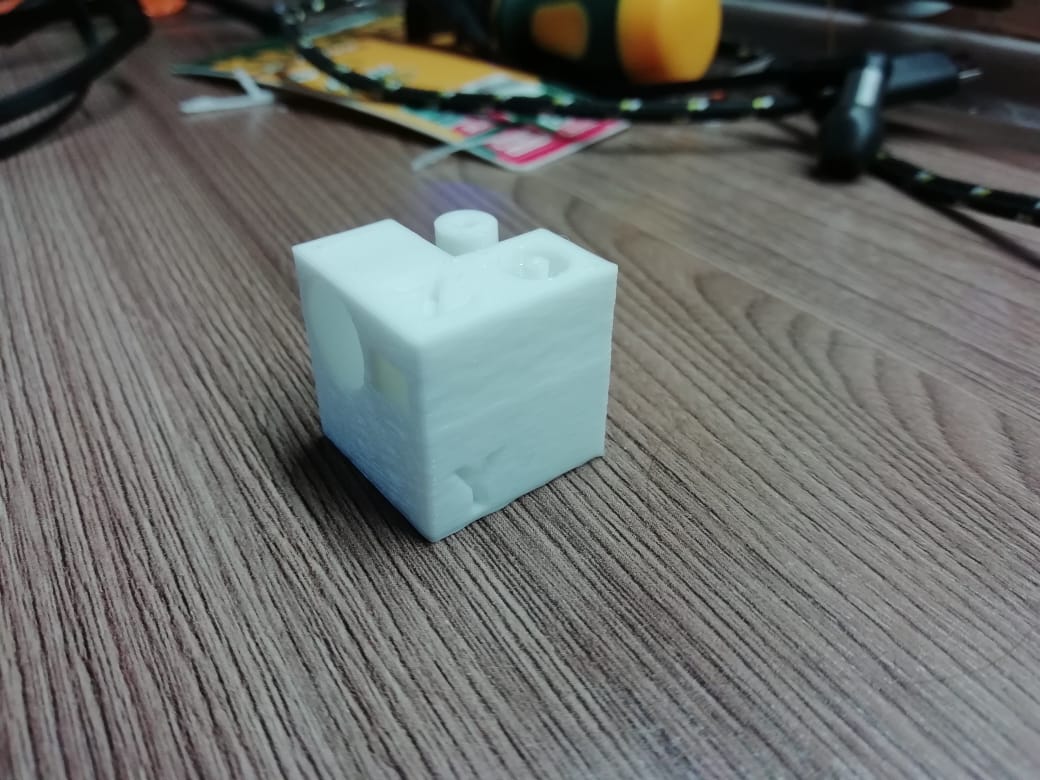

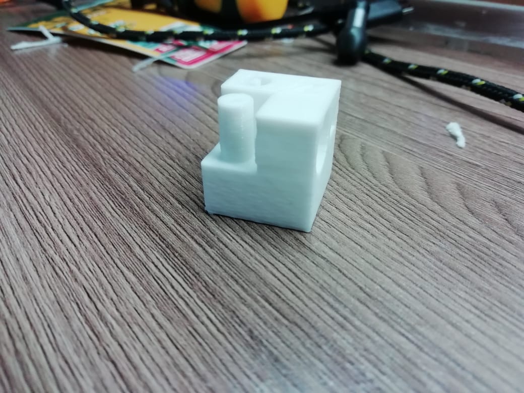

Здравствуйте. Совсем недавно получил 3D принтер Flashforge Dreamer NX. Поставил на печать тестовый куб 40x40 (был записан на SD карту из комплекта), результатом в целом доволен, однако смущает лёгкое проявление "ряби" на поверхности модели. На первом напечатанном кубе эта рябь менее заметна, а вот на кубике поменьше проявление более явное:
Печатал PLA пластиком; стоковым соплом 0.4;слоем 0.15мм и 0.2мм; при температуре стола 50, сопла 220. Пробовал менять температуры печати в пределах 10ти градусов, не помогло.

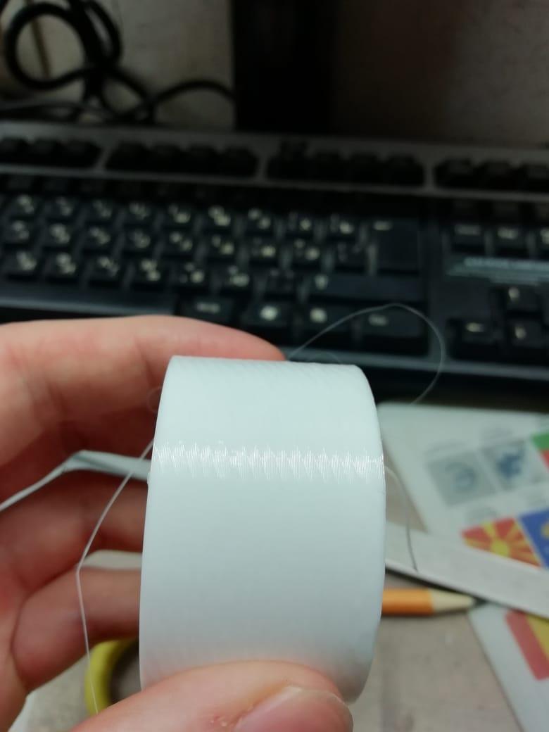

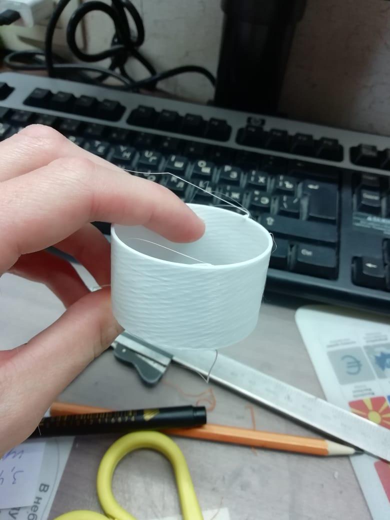

Ещё напечатал вот такую трубу:
Здесь смущает проявление каких-то восходящих "поясов".
Ещё смущает люфт гайки винта по оси Z при попытке прилагать силу (направленную вверх/вниз) к левой/правой грани стола.
В итоге, прошу помощи у сообщества 3dtoday в решении данной проблемы.Заранее благодарю за отзывчивость.
