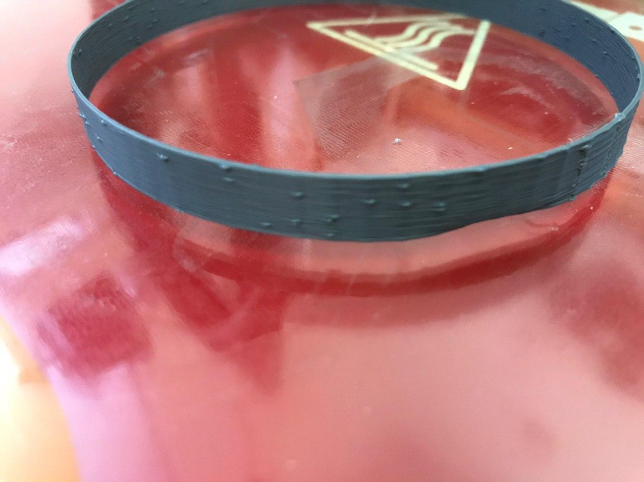

Наблюдаю проблему - при печати непрерывных кривых принтер делает ретракты.
Для теста напечатал просто цилиндр диаметром 100мм:
В процессе печати хорошо были видны паузы, во время которых принтер делал ретракты (и глазами видно, ина ощупь по прутку). В самом g-code при этом ретрактов я не вижу. Пробовал слайсер cura и prusaslicer, результат одинаковый.
Аналогичные артефакты на любых кривых линиях длинее пары миллиметров. На прямых такого нету.
Принтер - переделка из древнего printrbot, механика классическая, плата - SKR 1.4 turbo с marlin 2.0

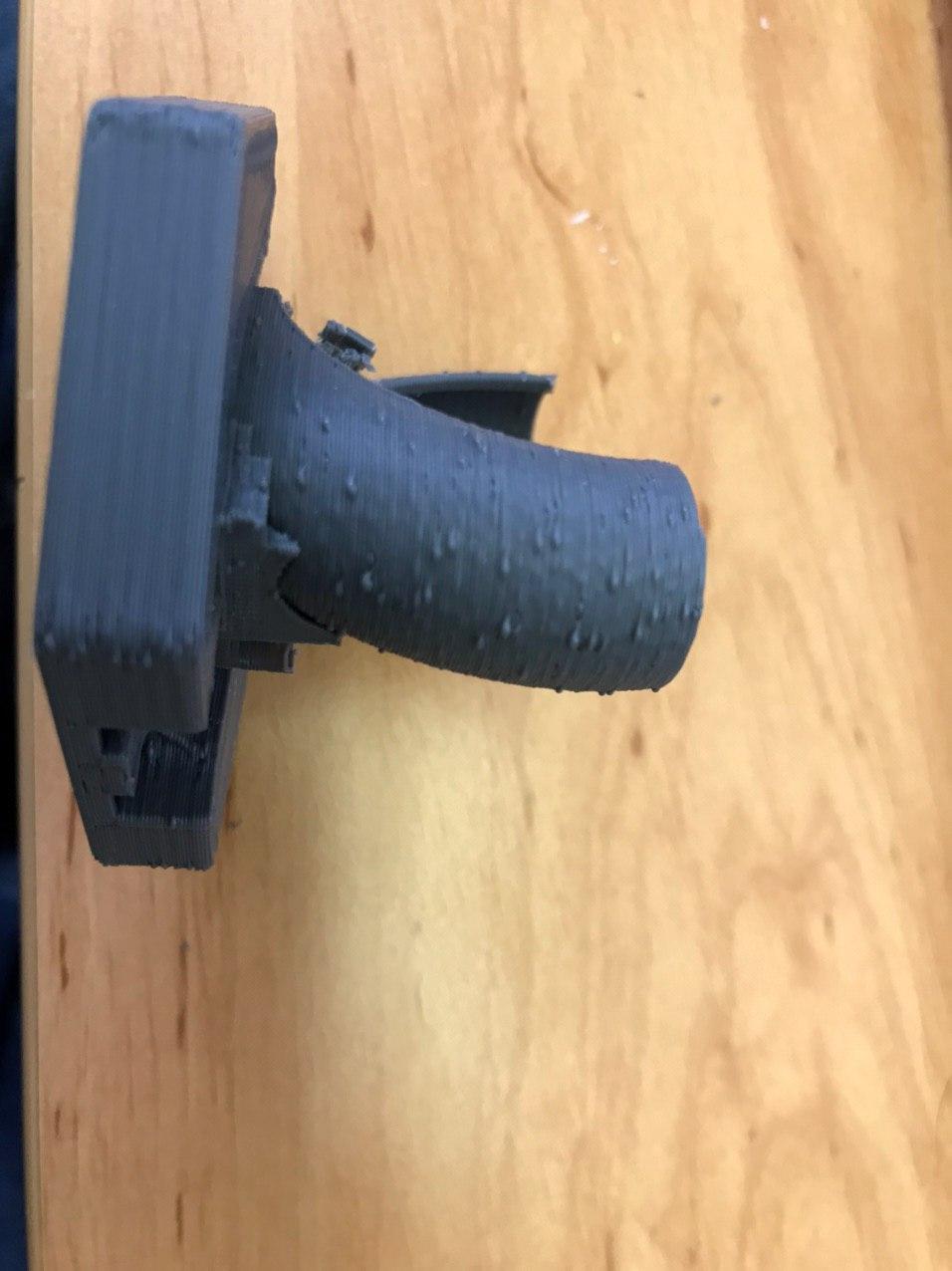

Печать сферической модели
