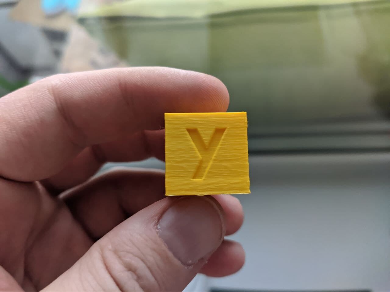

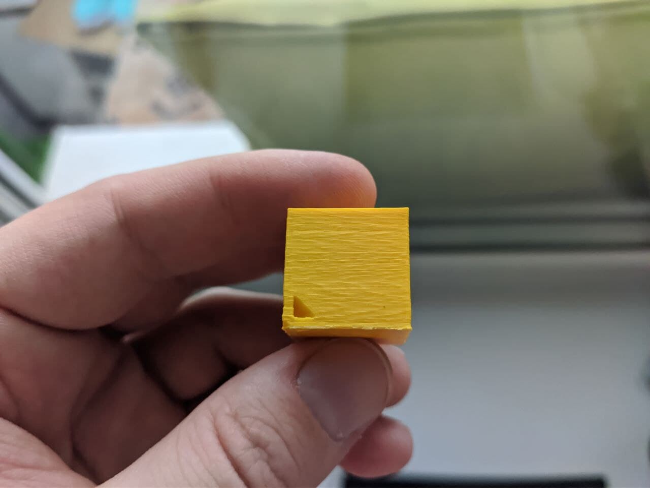

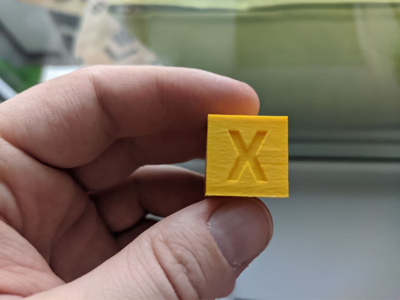

Рандомный дребезг на периметре
У меня была проблема с периметрами (со внутрянкой, вестимо, тоже, но там хотя бы не видно). Посоветовали перебрать механику по осям x и y, проверить, не перетянуты ли ремни или не ослаблены ли, убрать проволочные пружинки-натяжители, проверить, как ходит голова и стол (дрыгостол). Вчера руки дошли. Всё перебрал, оси ходят нормально, плавно, натяжители убрал, ремни натянуты нормально, биений ощутить не могу ни на глаз, ни прикладывая руку к голове/столу, но проблема осталась (причём по обеим осям - X и Y). Добрые люди предложили сменить подшипники. Подскажите, куда копать дальше, какие будут мнения?
