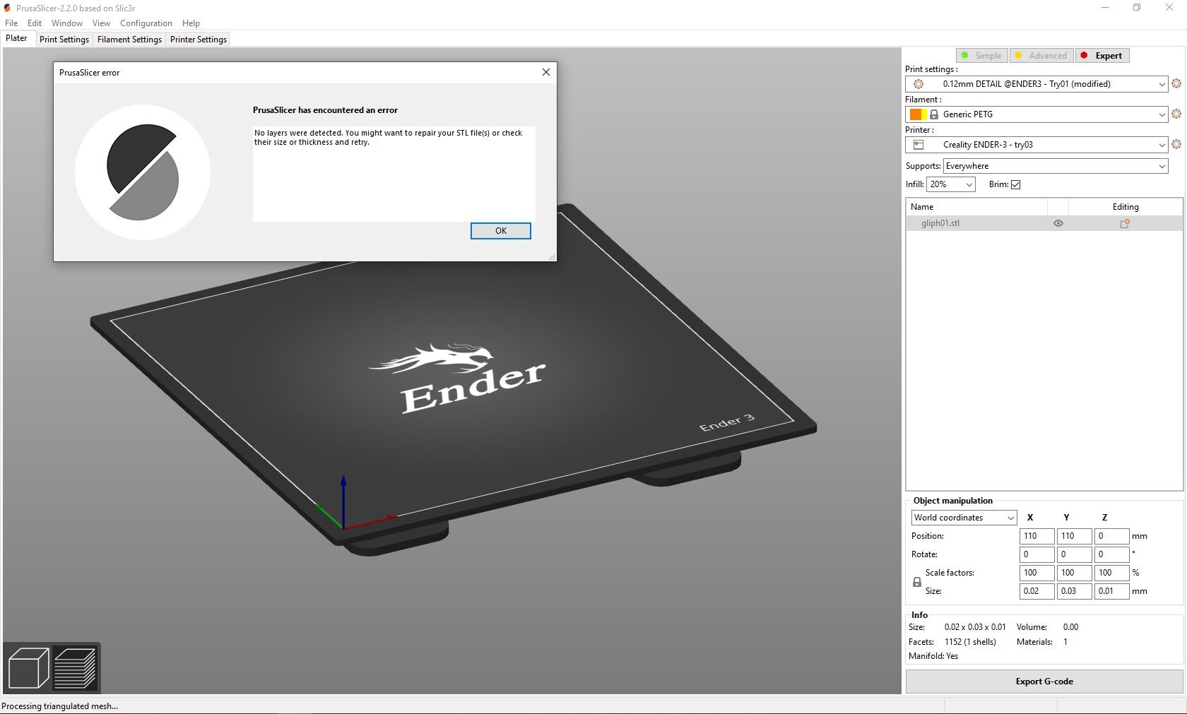

Возникла одна странная проблема - PrusaSlicer2.2.0 не хочет понимать .stl и .obj, экспортированные из Sketchup 2018. Файл показывается в списке, но не на столе, и при попытке нарезать появляется сообщение об ошибке.
Я, поначалу, грешил на то, что модели Skethup оболочки, а не солиды, но - Creality Slicer нарезает их спокойно и без вопросов и принтер все отлично печатает, без каких либо видимых дефектов .Вопрос, собственно раз - что это может быть и как бороться, и два - когда и если вы работаете в скетчапе, чем потом нарезаете модели?
