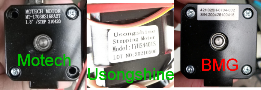

Решил заменить экструдер на моем Модикс Биг180Х. Плата у него Duet 2. Имеющиеся два Titan Aero со штатным крепежом были очень тяжелые, и мягкие филаменты очень любят зажевывать. Купил оригинальный BMG-X2 с хотэндом Chimera 18mm, заменил стандартные блоки на Volcano. Отрисовал и напечатал крепеж, смонтировал. Разьем у степмоторов (блинчиков) от БМГ шестиштырьковый, идентичный стоявшим на старых экструдерах движках от Motech. Подключил, попробовал в ручном режиме экструдер покрутить, вал подергивается но не крутится! Подключил Motech или из запасов китайский Usongshine - все работает. Поставил пока китайцев для тестов, но хочется понять, что за штука? Почему не работает? Вроде бы обычный степпер должен бы быть..
