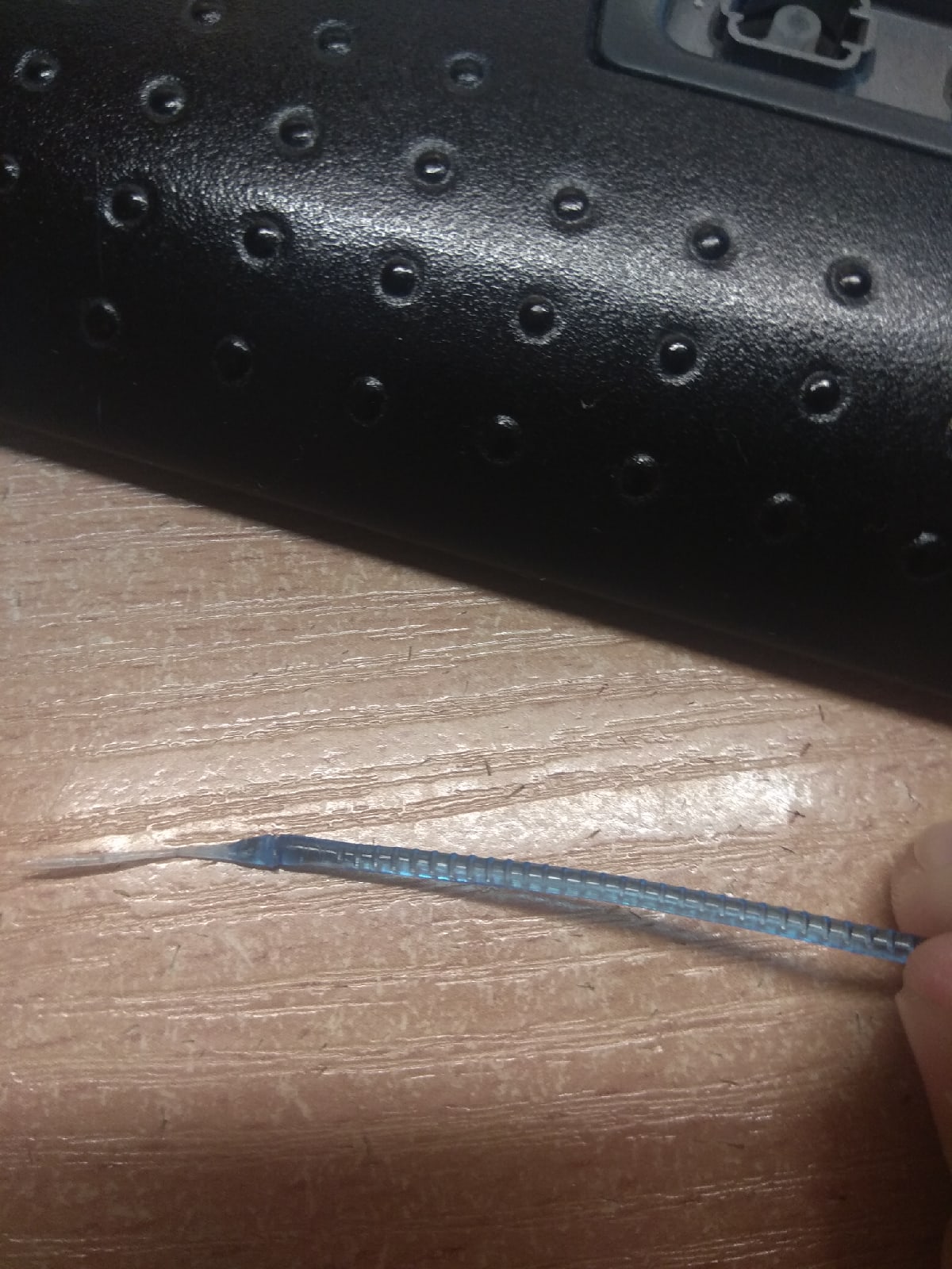

Здравствуйте ! Поставил petg пластик от fdpalst .Простые фигуры принтер печает нормально,
но когда начинает печатать что-то посложнее с маленькими деталями,
начинает стучать экструдер. Я понимаю ,что проблема из-за ретрактов ,но как это исправить,не знаю. Предположу ,что есть пробка, но после вскрытия я ее не нашел ,максимум 4-5мм в тефлоновой трубке расплавленного пластика, но у меня так же было и с abs ( печаталось нормально ) На данной фотографии я вытащил пруток, заметил, что по всей длине пруток идет волной ( только petg ,abs нормально идет )
Куда дальше копать для решения . Печатал про температуре 220 ,а сейчас при 240 ( судя по температурному столбику ,делать лучше выглядит при такой температуре ) ,стол первый слой 95 ,дальше 85 т.к у меня стекло.Скорость была с 60 и 40 одинаково .Скорость отката была 35 и 30 мм/с.Радиатор химера ,может он плохо охлаждается ?
