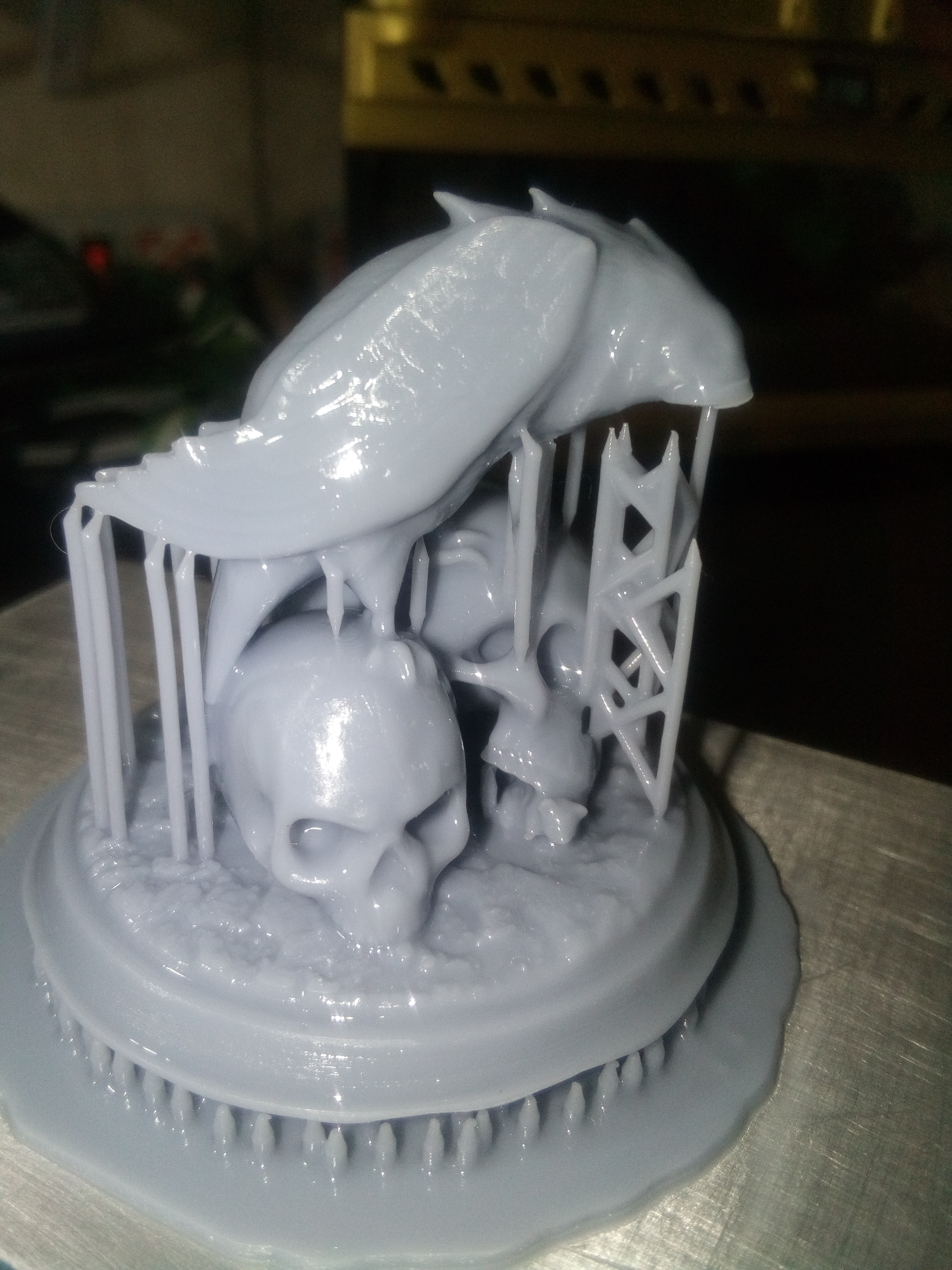

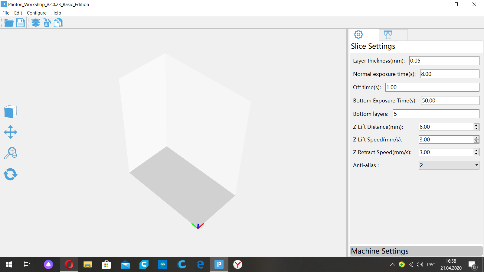

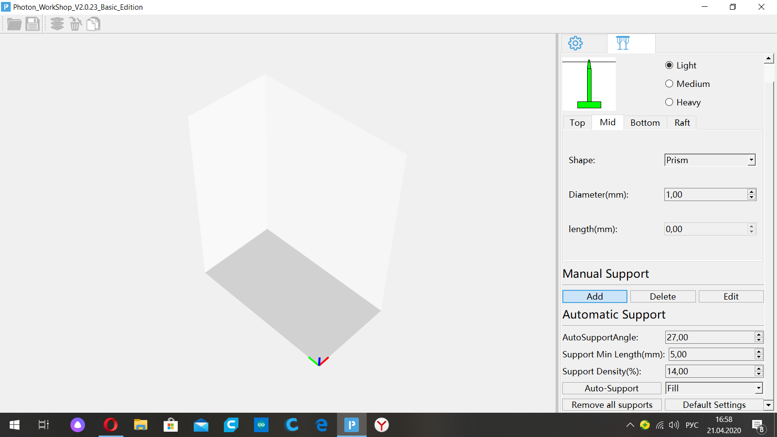

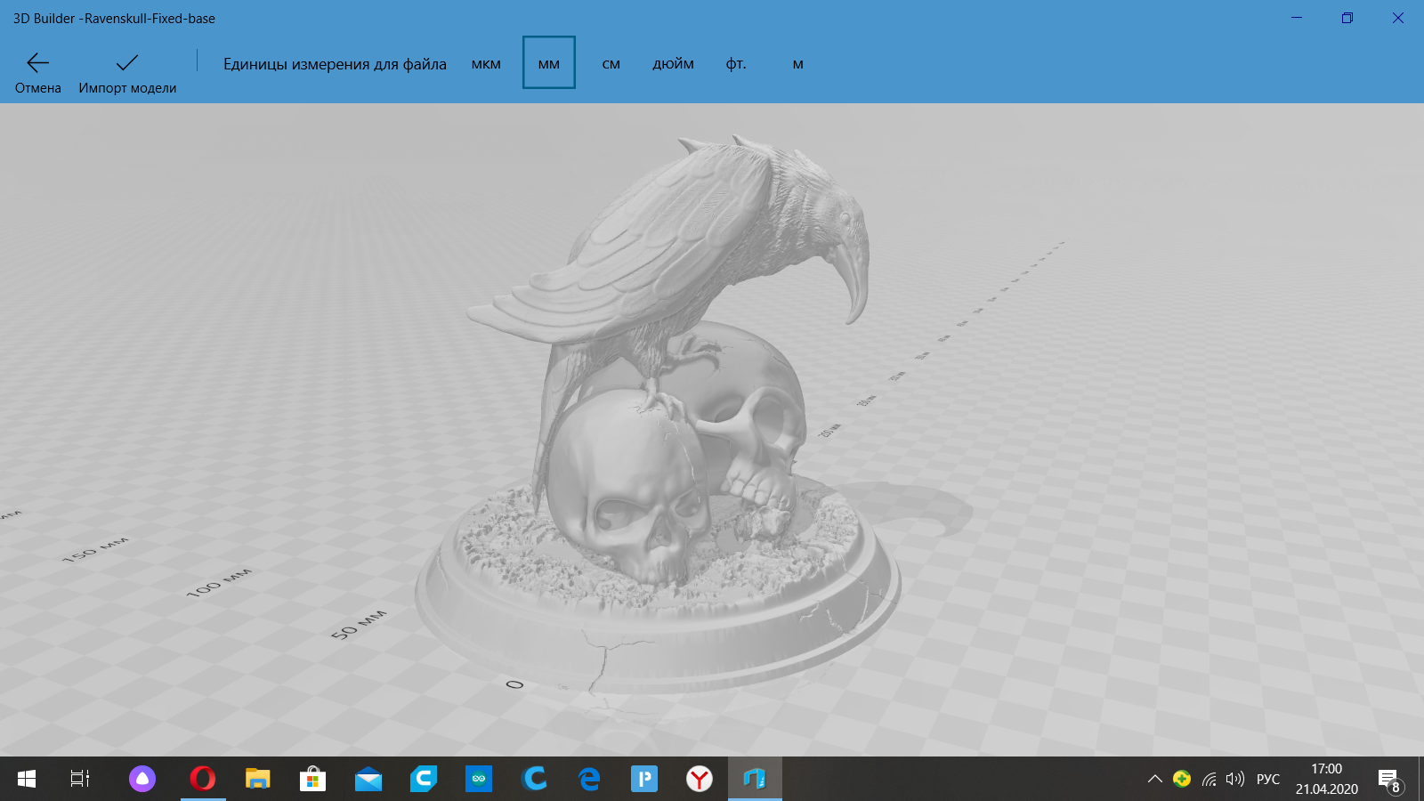

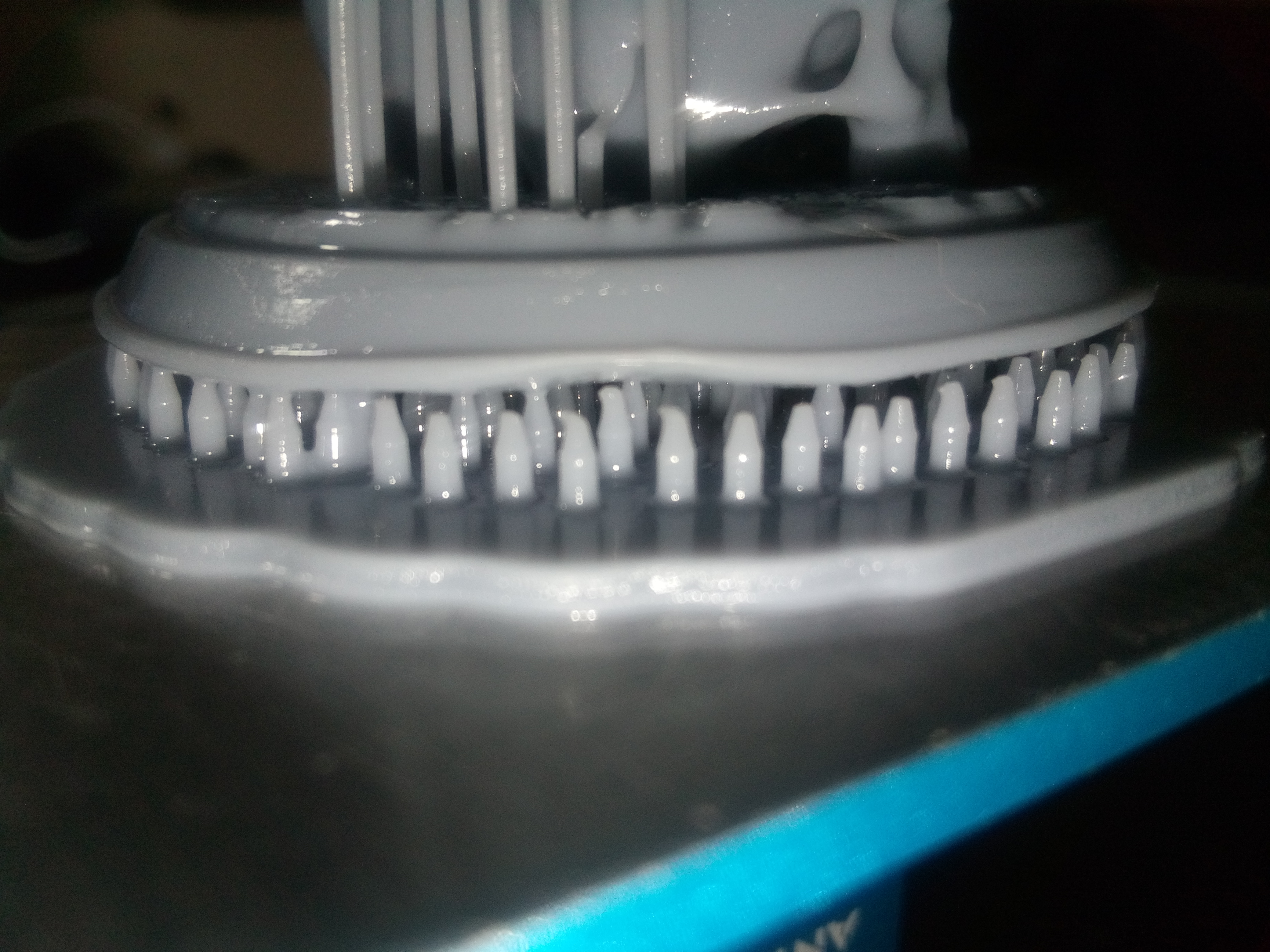

Как правильно настроить слайсер? Модель приподнята на 5 мм и снизу куча поддержек, всё это делал в Chitubox, пустотелой модель не делал. Далее в workshop в ручную ставил поддержки внутри модели. Основание модели получается кривое, волной, не вся плоскость присоединена к поддержкам. Верхняя часть (голова и клюв) вообще не напечаталась. Принтер Anycubic Photon S, смола Anycubic серая.
