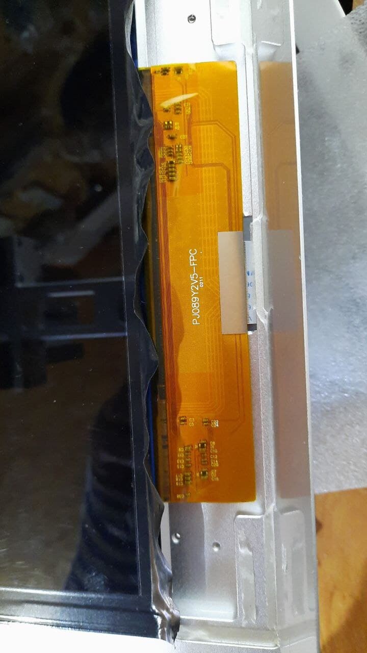

Приветствую уважаемое сообщество. Решил сделать апгрейт ANYCUBIC Photon Mono X. Задача решить антиалясинг. Была куплена новая материнская плата TMC2209 ChiTu L M1, материнская плата STM32F407, 8,9 дюйма, 4k Mono. Вот тут https://aliexpress.ru/item/4001138650849.html?item_id=4001138650849&sku_id=12000024065184647&spm=a2g0o.store_pc_groupList.8148356.2.3c075ac09LMfUq

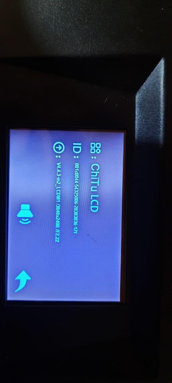

При покупке была прошивка на экран TM089CFSP01 firmware.
Соответственно вот отсюда скачал последнюю версию прошивки и прошивку на экран PJ089Y2V5 firmware, т.к. в моём Кубике установлен именно он. https://www.chitusystems.com/download/?spm=a2g2w.detail.1000023.5.4d2b2ec9ahoc11
Проблемы с настройкой ChiTu L M1 для управления Монохромным ЖК-экраном PJ089Y2V5Проблемы с настройкой ChiTu L M1 для управления Монохромным ЖК-экраном PJ089Y2V5

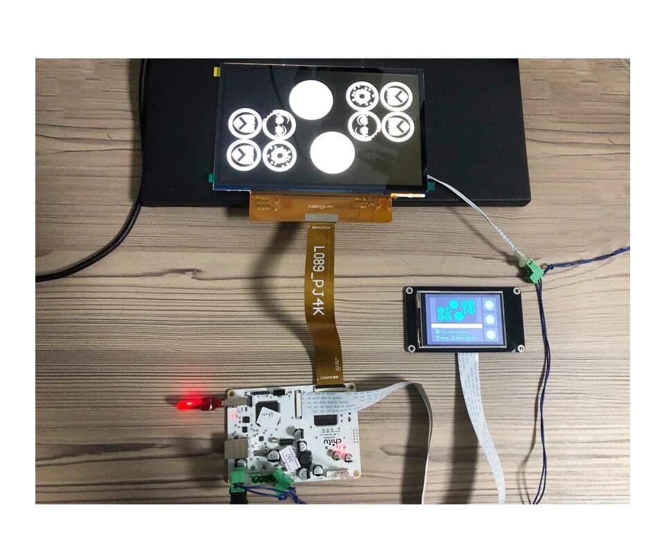

Подключил тачпад и монохром. Ориентировался на вот это расположение.
Проблемы с настройкой ChiTu L M1 для управления Монохромным ЖК-экраном PJ089Y2V5Сразу оговорюсь, монохром Моно Х подключён к родной плате через конектор двумя шлейфами. И шлейф который шёл непосредственно от экрана это 50p FFC FPC гибкий плоский кабель шлейф 50pin awm 20624 80c 60v vw-1 0.5mm тип А-А... т.е. контакты у него с одной стороны. А судя по картинке выше нам нужен тип А_Б, что бы контакты были с разных сторон. Сначала я не учёл этот момент и было подключения шлейфом А_А, монохром на управление от ChiTu L M1 не реагировал. Потом покопавшись я обнаружил ошибку и поменял тип шлейфа. При этом проверил экран от родной Кубиковской платы, монохром рабочий. Но и изменение типа шлейфа решения не принесло. Вот собственно ещё видео https://www.youtube.com/watch?v=tHq3kSskYHs
